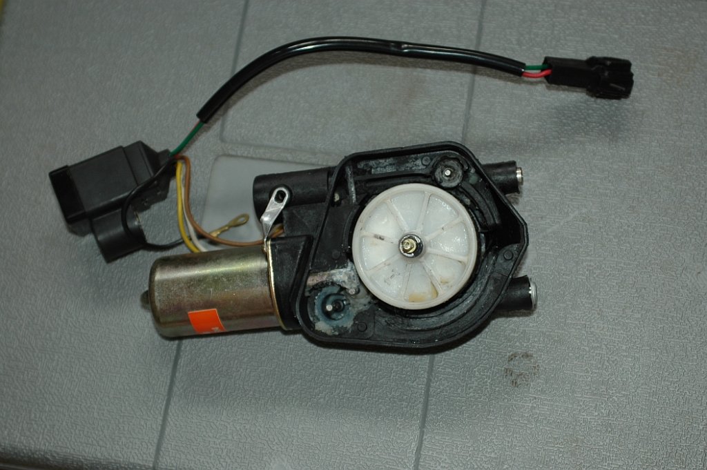

habe die Antenne wie hier http://www.forum-auto.de/technik/elektrische_antenne/index.htm beschrieben ausgebaut.
Doch....soweit ich mich erinnere kam KEIN Motorgeräusch mehr (lang ists her als ich sie abklemmte).
Nun würde ich dies gern testen - wer weiss was ich wie wo anschliessen muss um auf dem kurzen Dienstweg (ohne Auto und ohne Radio) den Motor anzutesten?
Ich dachte mir mit nem 12V Universaladapter einfach mal Strom draufgeben ?!?
-wenn ja - wo, welche Kabel?
Mir wurde gesagt, dass es sich bei der Antenne um eine Hirschmann handeln soll. Wie heisst die im Zubehörhandel (die "Original" Saab ist mir ein klein wenig zu teuer) ?
Welche Automatikantenne würde sich denn noch anbieten (lieber günstig als für die Ewigkeit) ?
Würde alternativ so eine http://www.amazon.de/Hama-00045600-Universal-Kurzstabantenne-Flexibel/dp/B00006JE1U/ref=sr_1_8?ie=UTF8&s=ce-de&qid=1242992982&sr=8-8 auch "taugen" ?
DANKE für HIlfe!
braun -, 12V + auf Weiß,
12V+ auf gelb= ausfahren
gelb 0V = einfahren.

Also das mit den Antenne ist so ein Problem die passen leider alle nicht so toll, da der Antennenfuß halb über die Seitenwand geht. da mußt du schon genau suchen damit du etwas passendes findest.
Im Normalfall sollte eigentlich nur der Stab sich verabschieden. Der Motor hat bei mir eine Bosch Teielenummer also auch nachbestellbar.

Ersatzstab gibt's bei den übr. Verdächtigen um 20 Euro

-überflüssig zu erwähnen, dass nun eine tolle Antenne -rein und raus und rein und raus ...fährt....mit einer unkonventionell reparierten (Feuerzeug) Seele....bei Fragen und Problemen - wenden Sie sich bitte an den Schrauber ihres Vertrauens - in meinem Fall BANTANSAI ! Nochmal vielen DANK !
