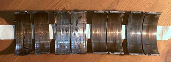

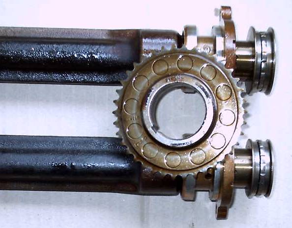

Das sollte man von der Ausgleichskette wissen.
Wenn es so ausschaut, ist es zum Motorschaden nicht mehr weit.
Aua.. und der lief noch ohne großen Krach???
Das zum Thema, kann man einen Lagerschaden hören...

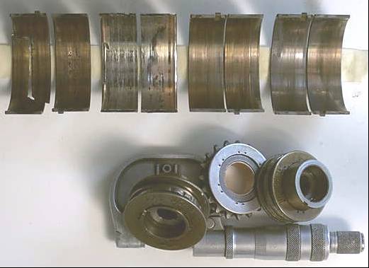

ja, er fing schon heftig an zu klopfen, wenn man die Drehzahl auf 2000 touren erhöhte.
Nun hat er neue Lager und neue Kettenräder und Kette bekommen. Ein Kurbelzapfen ist etwas angenudelt - ist aber durchaus noch zu gebrauchen und entspricht den Toleranzen.
Ob man ihn noch die 170 PS dauerhaft abverlangen sollte möchte ich nicht bejaen. Auf alle Fälle klingt der Motor wie ein neuer und alles ist supergut.
