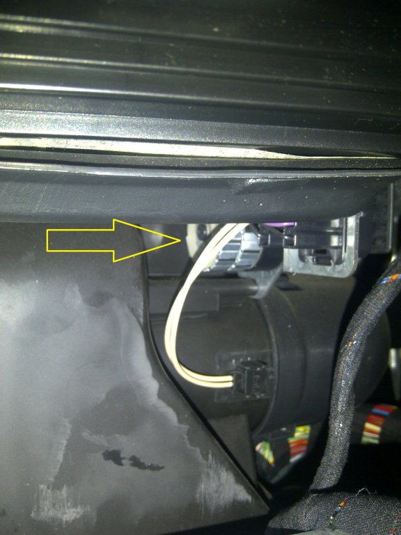

seit 3 Tagen habe ich auch das nervige Ticken und das Teil im Bild als Übertäter entlarvt.
Hat mir jemand einen Tipp wo man Ersatz herbekommen kann?
Ich hab leider keinen Schlachter an der Hand.
Zum Glück funktioniert wenigestens die Klima ohne Einschränkungen bei dem Wetter.
Ähm wo wurde das Bild denn gemacht? Sieht mir irgendwie wie ein Stellmotor der Klimaautomatik aus, der nicht so ganz weiß, wohin er soll...
Schlachter ähnlichen Baujahres wäre da sicher keine schlechte Idee, um an sowas ran zu kommen - Als Neuteil wohl unbezahlbar...
das Bild habe ich durch den Schacht bei ausgebauter ACC Steuerung gemacht, direkt grade durch hinten oben sitzt das Teil. Ich dachte erst, das Ticken kommt aus der Steuerung selbst.
Leider tickt es auch, wenn die ACC aus ist. Also das ist echt nervig. Und es kam von jetzt auf nachher. Was ist denn genau kaputt, dass es so tickt, ist da ne Welle festgegangen und der Motor versucht dagegenzuregeln?

danke euch beiden! Ja ich bin 100% sicher, dass es von dem Schrittmotor bzw dem Teil, auf das in meinem Bild der gelbe Pfeil zeigt kommt. Nachdem es angefangen hat zu Ticken habe ich das ACC Steuergerät rausgenommen und konnte rel. schnell hören, dass es weder aus dem Steuergerät selbst kommt noch aus dem Innenraumtemperatursensor. Fühlt man mit dem Finger auf den Schrittmotor spürt man bei jedem Tick auch ne Vibration.
Einen Klimaresett habe ich dann ein paar Mal gemacht, aber bei jedem Reset summt das Ding richtig laut und durchgängig bis der Reset beendet ist. Hört sich alles andere als gesund an. Was mich auch noch wundert, dass es permanent tickt, wenn die Klima komplett auch auf OFF steht.
Ist denn der Motor im WIS aufgeführt, ich habe ein Angebot aus einem 91er Modell und es wäre klasse, wenn der Motor auch bei meinem 97er passen würde.

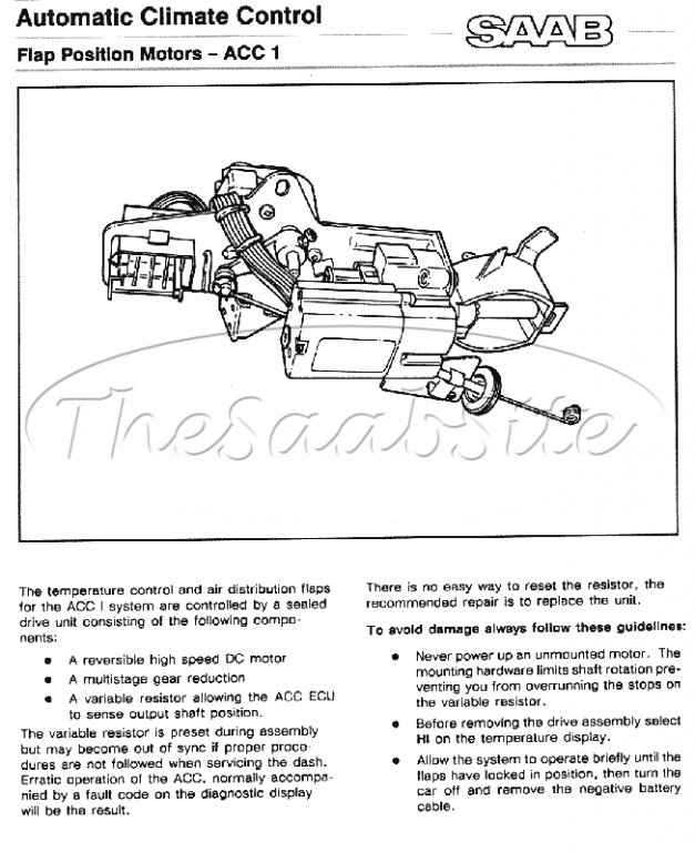

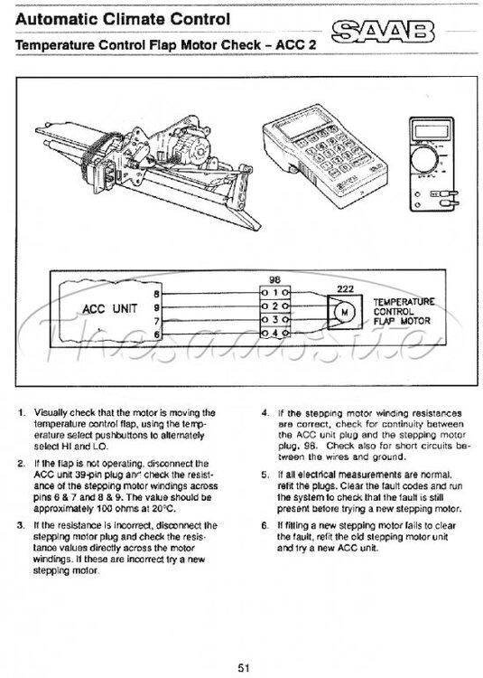

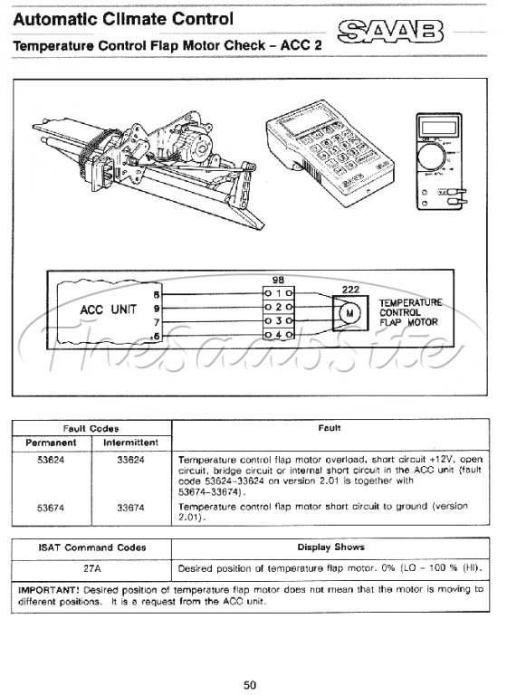

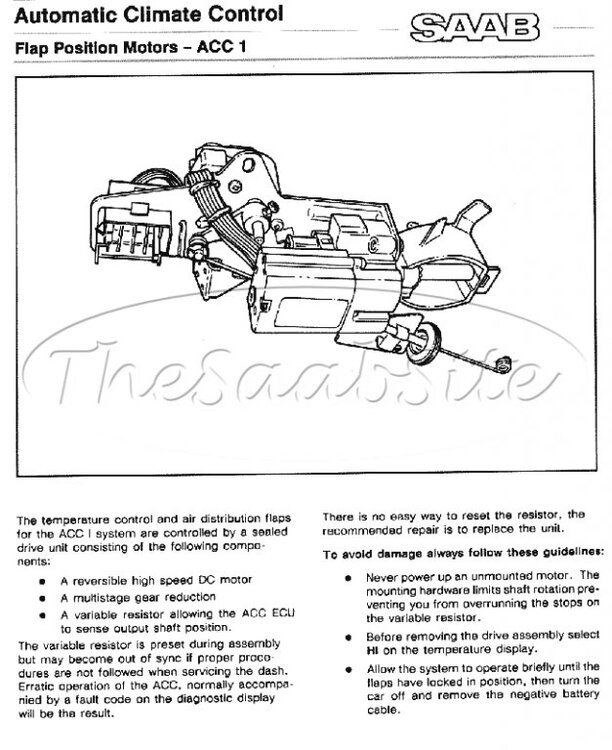

Gestern konnte ich ein anderes Steuergerät testen, aber der Fehler blieb (trotz Reset). Ich habe auf thesaabsite 3 Bilder gefunden, da wird von einem variablen Widerstand geschrieben, der für das Erkennen der Position zuständig ist. Tja dann werde ich nun die Motoreinheit mal tauschen müssen.
Das trifft aber nicht auf deinen zu, denn du hast ja keinen DC- sondern eindeutig einen Steppermotor, wie in Bild 2 und 3 beschrieben. Das Bild 1 bezieht sich wohl auf ein älteres Modell mit DC-Motor und Getriebe (ähnlich dem für die Umluftklappe), und der benötigt selbstverständlich einen Positionsgeber.

Aber mess doch mal den Spulenwiderstand durch, zwischen Pin 23 und 24 sowie 25 und 26 am Steuergerätestecker. Der müsste bei beiden Spulen gleich sein.
