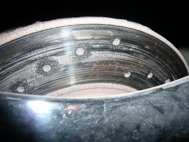

Aber viellicht mal zum Hintergrund: Habe auch die gelochten Zimmermaenner auf dem 9000 und jetzt die Schnauze endgueltig voll. Zuerst habe ich sie in Verbindung mit Ferodo DS2500 gefahren. Hatte bis dato nur beste Erfahrungen mit den Belaegen, auf der 9-5-Bremse, in Verbindung mit AP-Racing und auch mit Porsche GT3-Bremsen. Die Zimmermaenner haben es jedoch zustande gebracht, die Ferodos innerhalb weniger Tausend km komplett zu verglasen.
Also Ferodos auf den Muell (schade eigentlich!) und normale Belaege aufgezogen. Und jetzt schaut Euch das mal an! Die Belaege scheinen nach 5T km schon wieder hin zu sein, jedenfalls liegen sie nur noch partiell an der Scheibe an, wie die Spuren unschwer erkennen lassen.
Also, die Zimmermaenner werde ich baldmoeglichst entsorgen. Und als Ersatz erwaege ich eben die ATE Power Disc. Die, oder etwas gutes Glattes.
Gelochte Zimmermänner würde ich auch nicht empfehlen. Hast ja sicher die Bilder in meinem Thread gesehen...
Yep, hab' ich gesehen. Aber die Hoffnung stirbt ja bekanntlich immer zuletzt.
Andreas HH hat die ATE uebrigens auf einem 900II getestet und dort fuer gut befunden.
