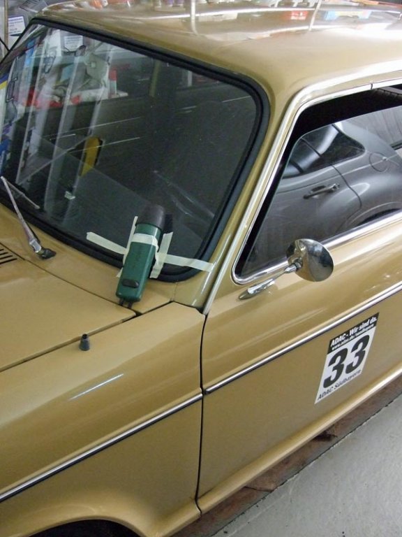

... bitte wer von Euch technisch verständigen kann sich vorstellen, warum und zu welchem Zweck ich die Stroboskoplampe (siehe Foto), provisorisch von aussen an die Windschutzscheibe meines Austin Maxi-Oldtimers befestigt habe, damit ich sie während Testfahrten zur Einkreisung eines ganz bestimmten Problems von innen sehen kann ?
Die Testfahrt mit dem Stroboskop war heute übrigens so erfolgreich, dass ich dadurch herausfand, auf welcher Seite... ich das zeitweise-während-der-Fahrt-Motor-Ausgehproblem zu suchen hab !
Wer draufkommt erhält 100 Punkte ! :biggrin:
Wenn keiner draufkommt, werd ich's Euch in den näxten Tagen verraten -
Dieser Test könnte übrigens auch bei ähnlich gelagerten Saabproblemen Anwendung finden... :cool:

Gemäss des sichtbaren Teils der Versuchsanordung hast Du dich ja selbst angeblitzt, oder ?

Also, neuerdings fängt der liebe Maxi fast regelmässig nach ca. 10 Minuten Fahrzeit an zu rucken und bleibt schliesslich motorausgehend ganz stehen. Wenn man dann den Zündschlüssel zwecks erneutem Starten umdreht, springt er problemlos wieder an, um nach weiteren ca. 5 Minuten Fahrzeit das böse Spiel erneut zu treiben...
So ein Fehler kann eigentlich nur zwei Ursachen haben !
1. Die Zündung setzt aus
2. Die (@Tina, natürlich noch mechanische) Benzinpumpen-Spritzufuhr setzt aus
(Wer mich kennt weiss, dass ich ZZP und Schliesswinkel optimal eingestellt habe..., Unterbrecherkontakthebel und Benzinpumpe sind neu aus England eingeflogen !)
Und jetzt denkt bitte nochmal nach, was ich mit meiner vorübergehend während der Fahrt an die Windschutzscheibe gepappten Stroboskoplampe herausfinden wollte ? - Na... ???

... ich möchte mit dem aufgepappten Strobo WÄHREND DER FAHRT herausfinden, ob die Zündung, oder die Benzinzufuhr ausfällt !!! Hobts me ?

Imho kommt also nur das prüfblinkende Strobo den Zündkerzen und deren Stecker am möglichst nächsten, oder irre ich da ?... :hmmmm:

Und wo hängt nun die Strobolampe dran? getriggert wird wohl durch das Zündkabel aus Klemme 4? Wenn einzelne Zündkabeln verdächtig wären, würde der Motor ja nicht ausgehen, sondern auf 3 Töpfen weiterhumpeln. Wenns am Verteiler liegen würde, würde die Lampe noch impulse senden, während der Motor ausgeht.
Wenn einzelne Zündkabeln verdächtig wären, würde der Motor ja nicht ausgehen, sondern auf 3 Töpfen weiterhumpeln...
Völlig richtig!
Der Fehler muss also ab Hochspannungswicklung der Spule ( oder sogar ab Unterbrecher ) bis Ende Verteilerfinger liegen.
Seltsam ist nur das sofortige Funktionieren bei Neustart. Zeit zum Abkühlen irgendwelcher Bauteile bleibt ja nicht viel. Deshalb die Idee mit dem vollen oder kurzgeschlossenem Kondensator. ( der auf der Zeichnung fehlt )
Die Strobolampe habe ich (genau wie beim ZZP-messen !) ins Zündkerzenkabel von Kerze Nr. 1 eingeschleift (in meinem nur Prüfwollenfall könnte es jedoch alternativ genausogut auch Kerze Nr. 2, Nr. 3, oder Nr. 4 sein)
Apropos eingeschleift: Meine Boschstrobolampe ist ein ins Zündkabel-Einschleiftyp; es gibt auch Strobolampen, die greifen kapazitiv nur aufs Zündkabel geklemmt ab. Die sind zwar schneller anzubringen, leuchten jedoch weniger hell, d.h. man muss damit in möglichst abgedunkelter Garage arbeiten. Hobts me ?

Denn, (wie ich schon mehrfach versucht hab klar zu machen): Der Spuk tritt sporadisch nur und ausschliesslich während der Fahrt auf; sobald ich aussteige, kann ich prüfen soviel und so lange ich will, dann ist alles wieder in Ordnung und das Motorle läuft stundenlang wie eine Eins...

Nochmal für mich fürs Verständnis:
Wenn der Wagen am stand oder mit Gasgeben läuft dann gibts kein Problem.
Fährt man damit, kann es vorkommen, dass plötzlich der Motor ausgeht, so als würd man die Zündung abstellen?
Oder geht der Motor so aus, als ob der Sprit ausgeht - also keine Gasannahme, sprotzeln tilt...
Gehe ich recht in der Annahme, das der Brite einen Vergaser hat, und nicht irgendwelche Besonderheiten?
Zündung über Zündkontakt, Zündspule, Verteiler und Zündkerze?
