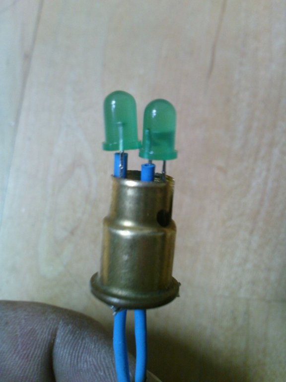

Nachdem mein Blinkrelais den Geist aufgegeben hat, musste ich feststellen, dass es nur noch elektronische Relais zu kaufen gibt, mit dem grossen Nachteil, dass man entweder 2 Kontrollampen (li & re) oder garkeine haben muss, mit nur einer funktioniert das Ding nicht.
Ich habe mir also 2 Kontrollampen als LED in die alte Fassung gelötet und links und rechts angeschlossen. Vorteil der elektronischen Relais ist, dass sie sofort zu blinken anfangen, wenn man den Hebel betätigt, und nicht erst eine halbe Sekunde Luft holen müssen wie die alten.

Du hast das Problem gelöst.
Ich hätte vermutlich ein altes aus der Bucht gesucht...

Aha, Not macht erfinderisch :cool: . Gut gelöst das Problem, prima, da freut man sich doch wieder :smile:
michel
..., mit dem grossen Nachteil, dass man entweder 2 Kontrollampen (li & re) oder garkeine haben muss, mit nur einer funktioniert das Ding nicht.
Müßte auch funktionieren, wenn Du von den Anschlüssen für die beiden Kontrolleuchten jeweils über eine Diode an eine gemeinsame Kontrolleuchte gehst. Damit bleiben beide Kreise entkoppelt.
Aber dort wo es mechanisch so geht, ist Deine Lösung ja auch fein.
