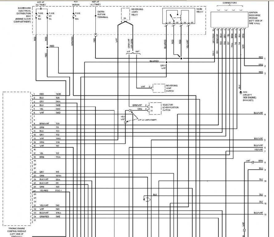

Habe leider kein Schaltplan mit Signalnamen hier sonst könnte ich Dir den konkreten Pin für Zylinder 1 nennen.
...versuch mal das orange Kabel...

Pins für die Zündung sind 9 bis 12 der Trionic für die Zylinder 1 bis 4. Werden für Zündung auf Masse gezogen.
Die Trionic hat einen gemeinsamen Chip für alle vier Leitungen. Ob jetzt eher ein Teil vom Chip ausfällt oder grad alle, keine Ahnung... würde aber meinen, die Elektronik ist ziemlich robust.
Dass die Trionic einen Zylinder einfach "vergisst", kann man glaube ich ausschließen.
