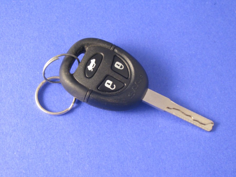

Bei eBay schwirren jetzt eine Reihe von Schlüsseln rum, die wohl für Modelle ab 2000 gedacht sind (siehe Bild "Schlüssel_2"), wo also die Funkfernbedienung integriert ist. Kann ich den auch auf meinen 99er umcodieren lassen? Dann wäre es nämlich mit einem neuen Schlüsselbart getan (für den will der Händler 30,-).

Die Schlüssel sind untereinander kompatibel, Du mußt nur sicherstellen das es EU Funksender sind (433 MHZ).
Ich habe einen 1999er. Und beide Schluesselversionen. Mein Vorbesitzer wollte Variante zwei - die nutze ich auch. Muss also irgendwie gehen - mein Vorbesitzer war immer im Saabzentrum Uster.
Und da meiner Erstzulassung 1. Juli 1999 hat, tippe ich mal, dass es wahrscheinlich noch ein MY1998 ist.

Danke für eure Hinweise. Der Schlüssel mit integrierter Funkfernbedienung hat es mir nämlich besonders angetan.
An die EU-Funkfrequenz hatte ich gar nicht gedacht, da wird es wohl nix in den USA Schlüssel zu bestellen, die sind dort nämlich besonders günstig (20,- EUR oder so).

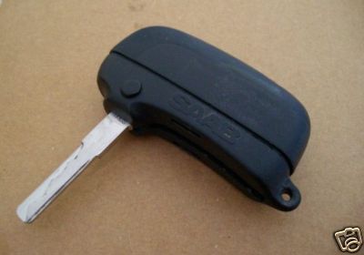

Jetzt habe ich den hier in der Bucht gesehen, passt der auch für den 9-3? Scheint mir ein Zwitter aus den beiden oben gezeigten zu sein? Sehr ungewöhnlich...
Update: Hat sich erledigt. Bekomme nun doch einen Schlüssel von Elferink (Schlüssel 2), trotzdem spannend wo nun der unten genannte Schlüssel wieder zugehört?
Patrick
Gabs mal beim 9.5er. Hatte mein Vater :smile:
Ich will das Thema mal abschließen, da ich mittlerweile meinen neuen Schlüssel fertig habe. Ergebnis: Man kann tatsächlich den all-in-one Schlüssel auf die älteren 9-3er anlernen.
Ich habe mir einen Schlüssel wie im Bild links zu sehen vom Schrottplatz geholt. Diesen dann zerlegt und die Elektronik mit den Tasten entfernt, sie ist das eigentlich wertvolle, kostet bei Saab um die 100,- EUR. Anschließend den Schlüsselbart samt leerem Gehäuse neu bei Saab bestellt.
Insgesamt hat mich die Sache also gekostet:
  • neues Schlüsselgehäuse samt Schlüsselbart (von Saab): 39,- EUR
  • Gebrauchtschlüssel vom Schrottplatz: 15,- EUR
  • Programmieren: 12,50 EUR
Damit liegen wir bei weniger als der Häfte der Kosten, die der Schlüssel komplett bei Saab gekostet hätte. Kann daher nur empfehlen, so vorzugehen.
Patrick
Hmmm, dachte immer der Transponder der Wegfahrsperre sei noch einzeln ...
Oder ist er in dem Schlüsselgehäuse versteckt?
Bei diesem Schlüssel stecken Funkfernbedienung und Transponder in einem Bauteil, eben das kleine Teil mit den Tasten, wenn auch funktional weiterhin getrennt (man muss beides getrennt programmieren).
Das Schlüsselgehäuse hat keinerlei Elektronik.
Patrick
Ah, OK, Danke Dir!
