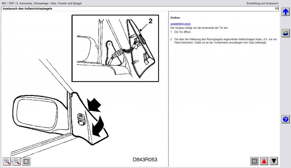

wie bekomme ich den Schalter oder das Dreieck in der Fahrertür ausgebaut, damit ich den Schalter mal mit Kontaktspray versorgen kann?
Ich finde keinen Punkt wo ich ansetzen kann ohne Angst zu haben, etwas abzubrechen.
Danke und Gruß
hab für Dich ins EPC reingeschaut:
http://www.saab-cars.de/attachment.php?attachmentid=33016&d=1245413620
Viel Erfolg!
Super und vielen Dank. Das hat alles ganz gut funktioniert und der Schalter geht auch wieder. (Da waren die Kontakte sparkig)
