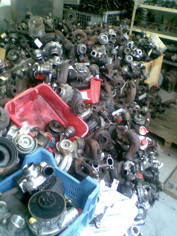

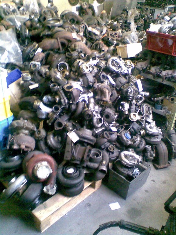

falls es für Dich ein Trost ist :
ich war vor kurzem bei einem meiner Kunden, der macht Überholungen von Turboladern
auf den beiden Fotos im Anschluss sind Lader vom B.. und V. zu sehen, die in den Jahren 07 und 08 ausgeliefert wurden und zwischen 30 und 50tkm gelaufen sind....:eek:
Gib es zu: Die Bilder stammen aus Deiner Garage.:cool:
Ich weiß das bei V. beim TDI-Bus :biggrin: ab einem bestimmten BJ die Laderwelle im Durchmesser verkleiner wurde... GRUND: Läuft ruhiger :biggrin:
wäre schön, wenn es so wäre.....da liesse sich mit der dementsprechenden Geduld einiges daraus basteln
