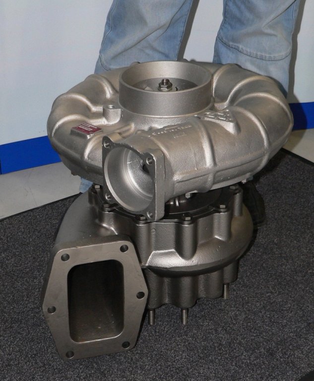

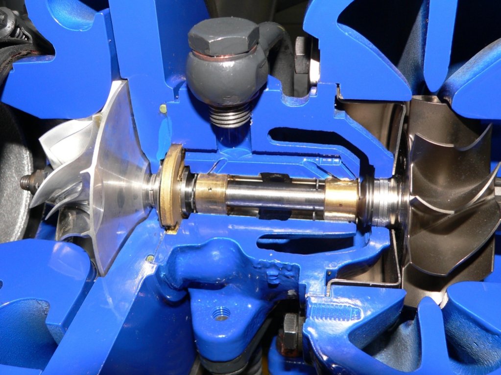

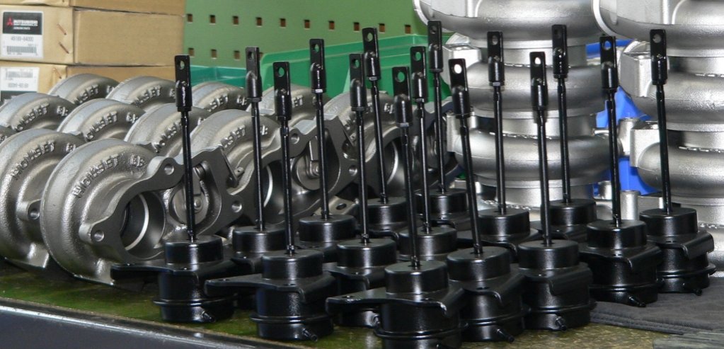

Veröffentlicht 27. Juni 200916 j Das hat sich gelohnt. Die Mitarbeiter von Motair waren alle sehr nett und auskunftsfreudig. Durch die Aufteilung in kleine Gruppen war man immer direkt am Objekt und durfte fast alles anfassen. Es wurde auch ein wenig gearbeitet, so daß man einen kleinen Eindruck bekommen vom Workflow bekommen konnte. Vor allem das Auswuchten der Turbinenräder war sehr interessant.

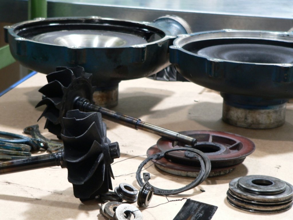

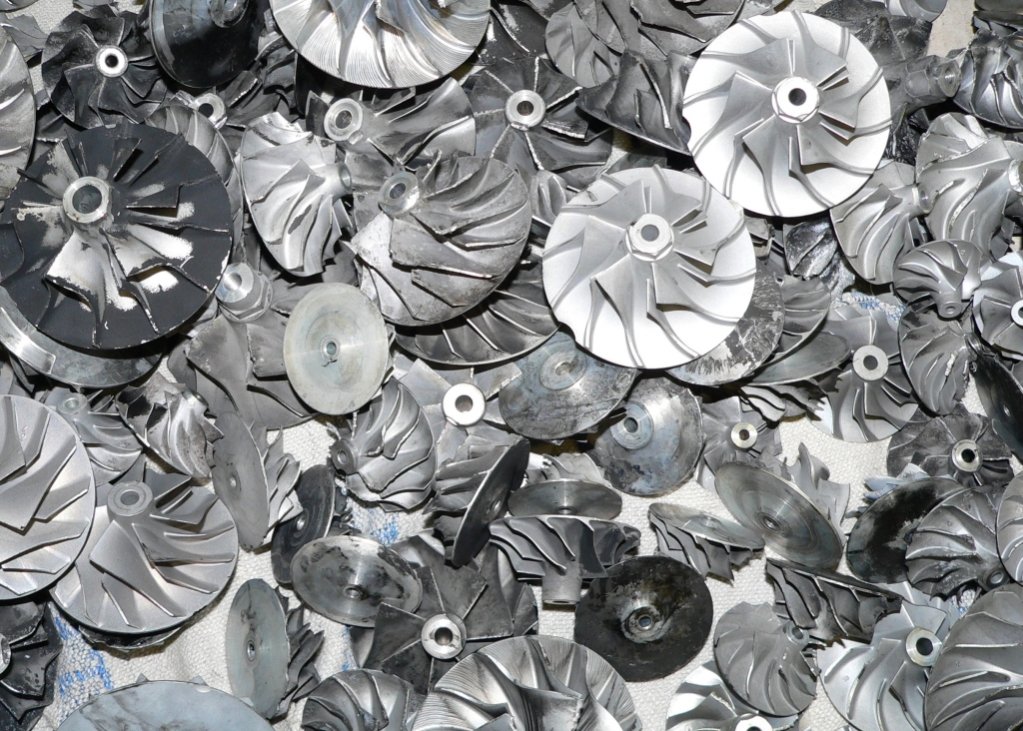

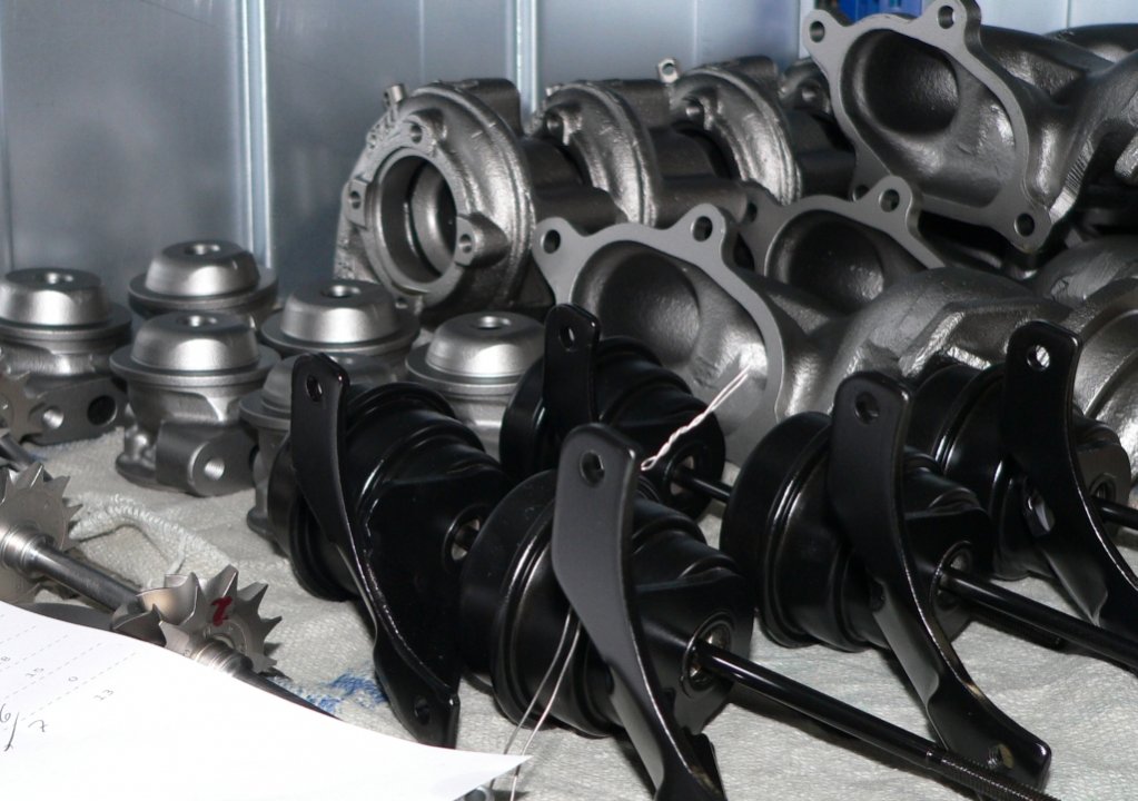

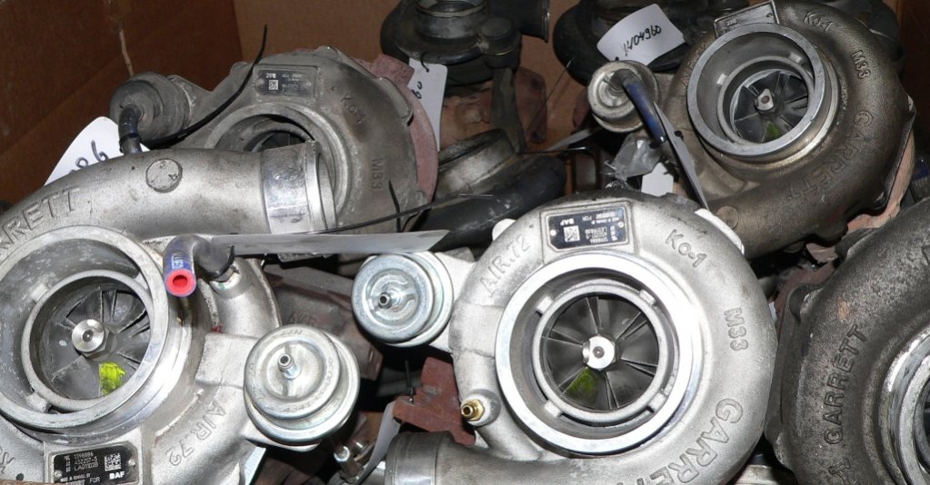

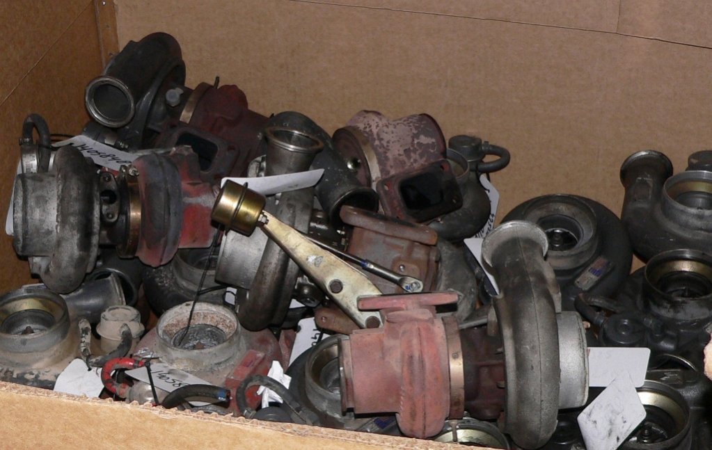

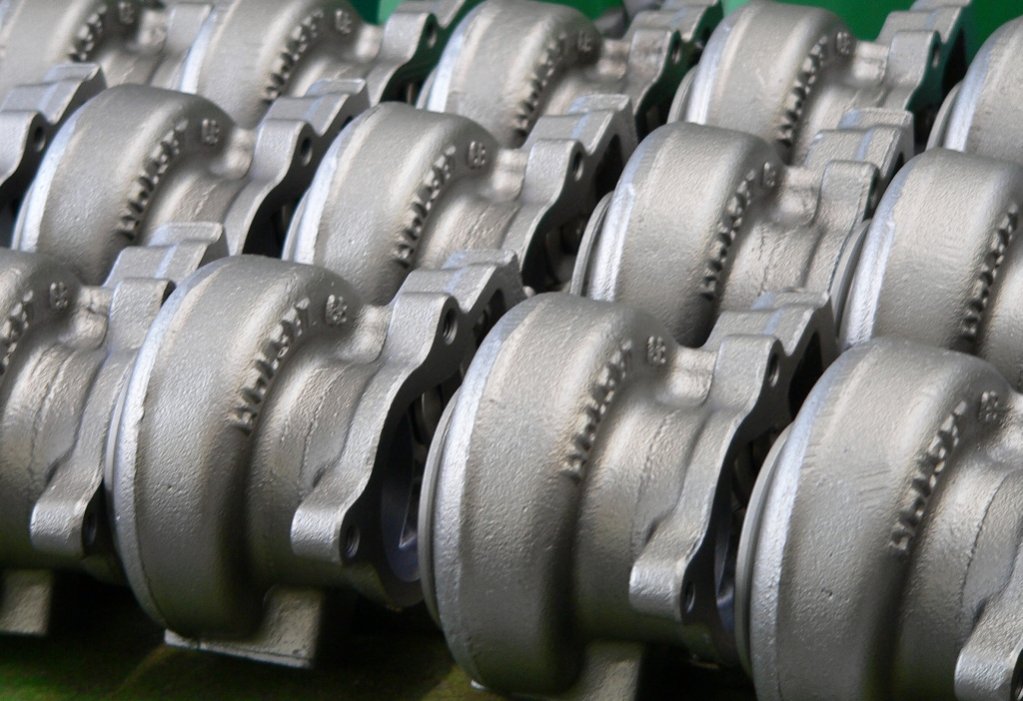

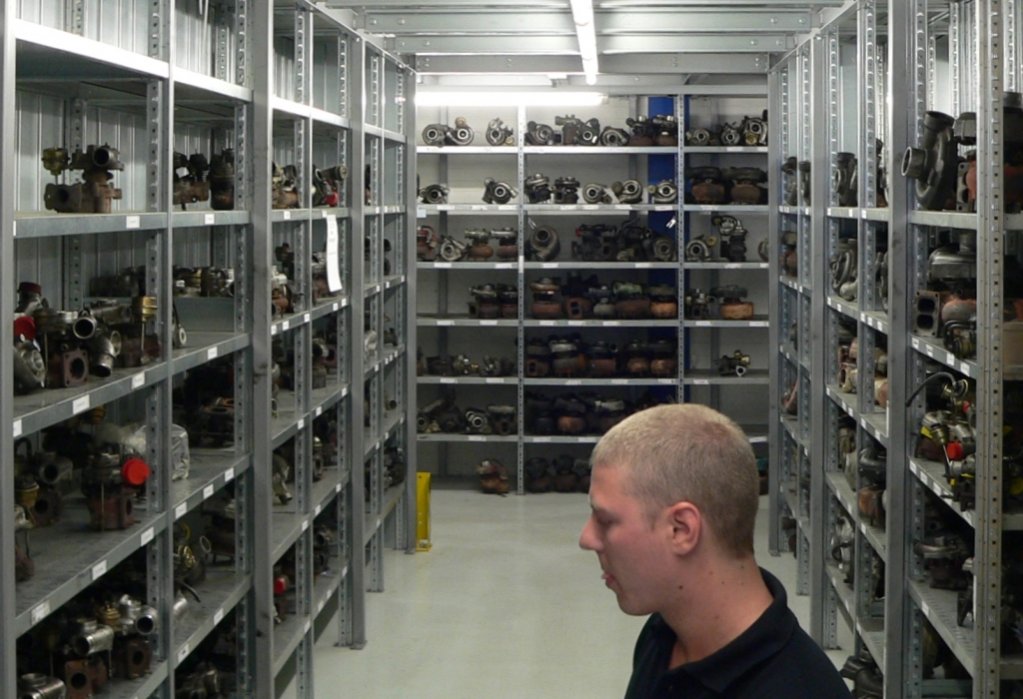

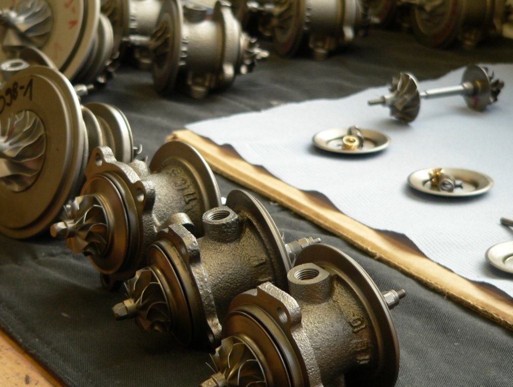

27. Juni 200916 j Autor Als erstes wird eine Eingangsdemontage mit Einschätzung, ob die Reparatur sich überhaupt lohnt, vorgenommen. Schrott wird aussortiert, die verwertbaren Teile gereinigt und sandgestrahlt.

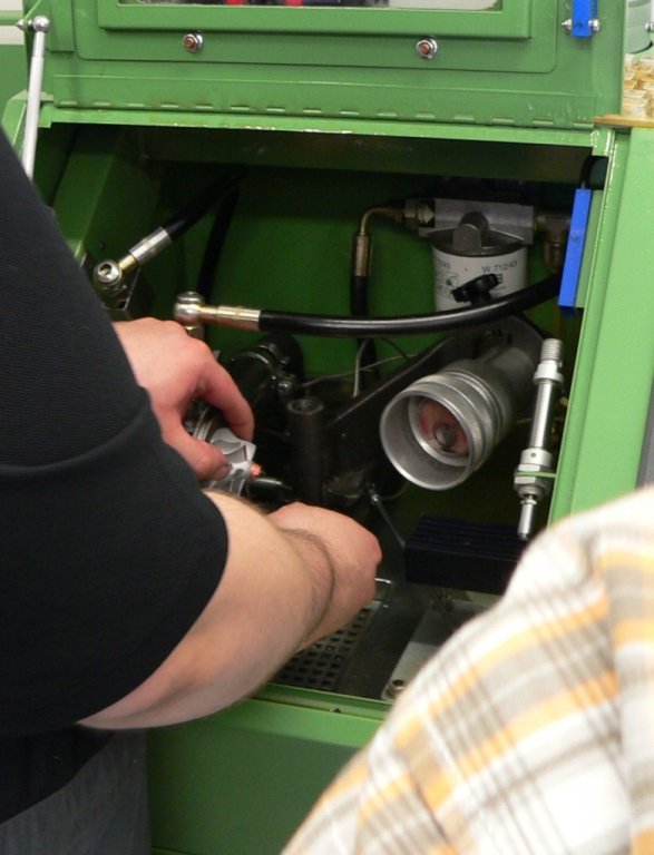

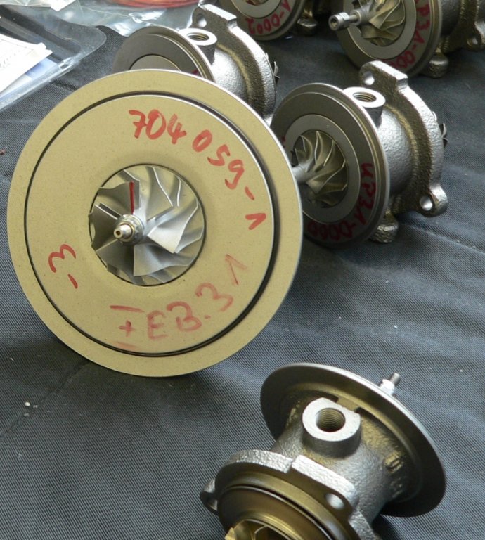

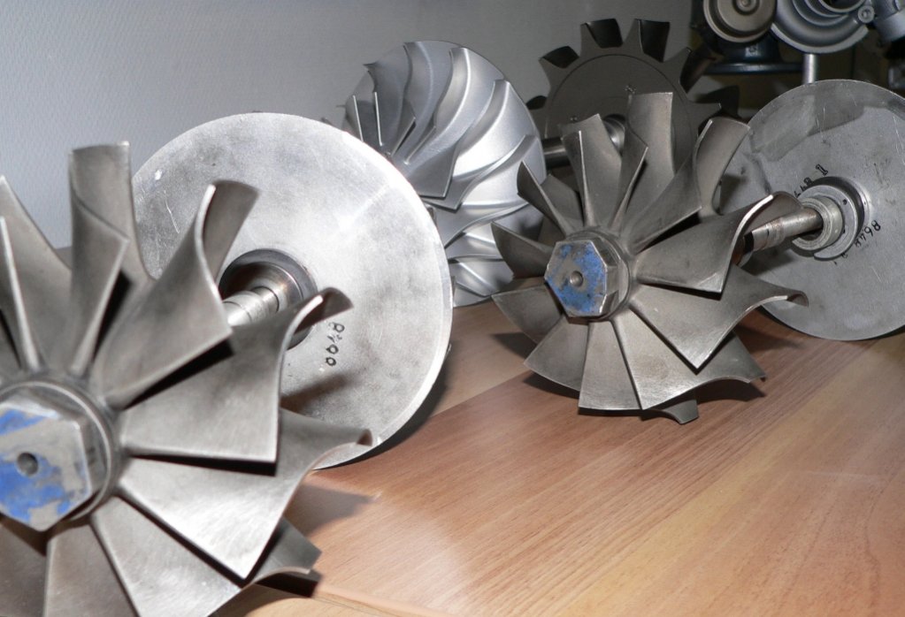

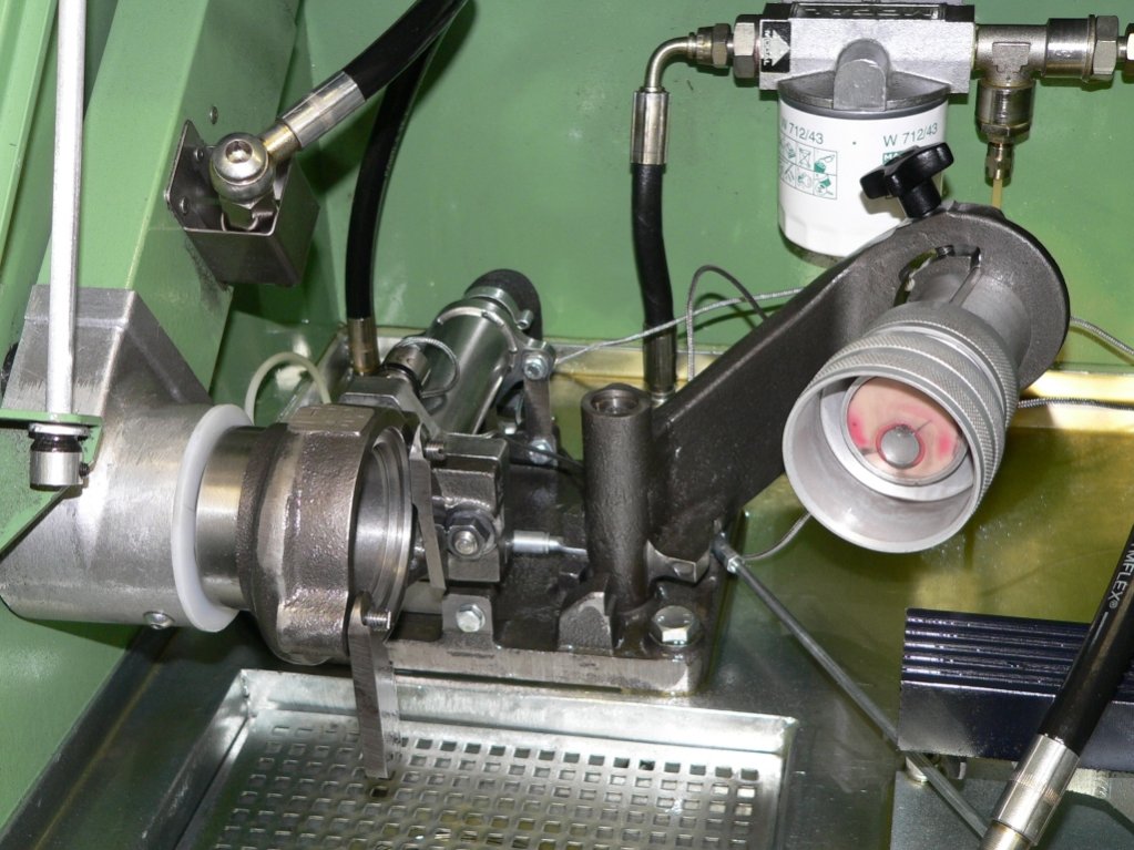

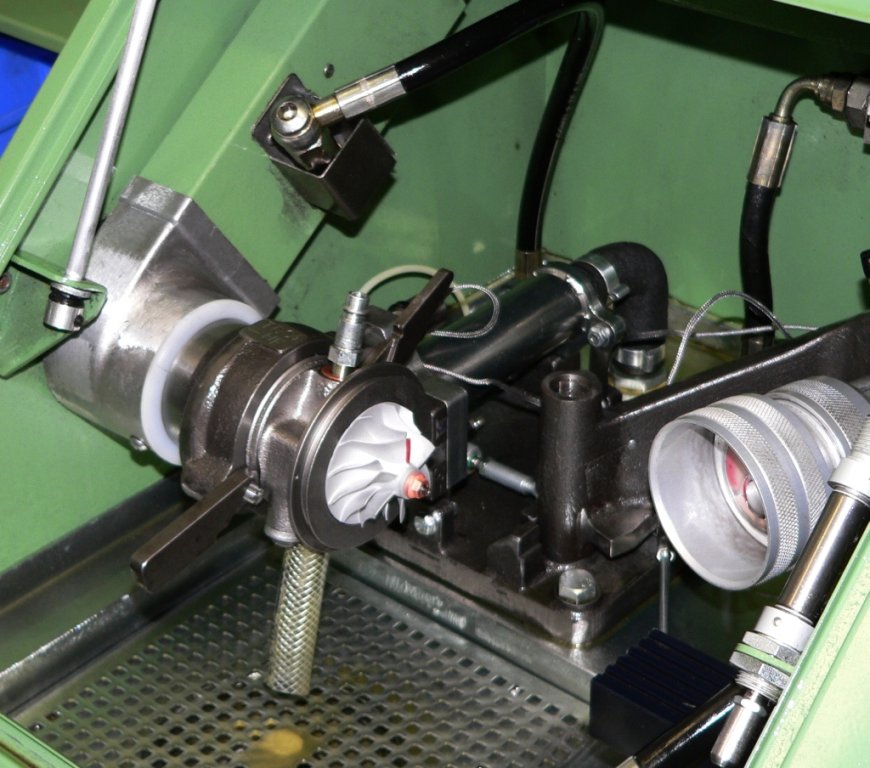

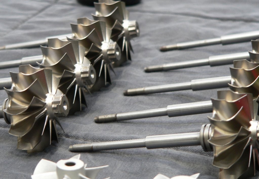

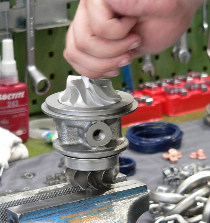

27. Juni 200916 j Autor Zum Auswuchten werden die Lader teilmontiert, das Verdichterrad mit Farbe markiert und entlang dieser Markierung eine Magnetisierung vorgenommen, anhand derer die Maschine bei ca. 50000 UPM eine Unwucht lokalisieren kann. Eine etwaige Unwucht wird nicht am Verdichterrad abgetragen, sondern an der Befestigungsmutter.

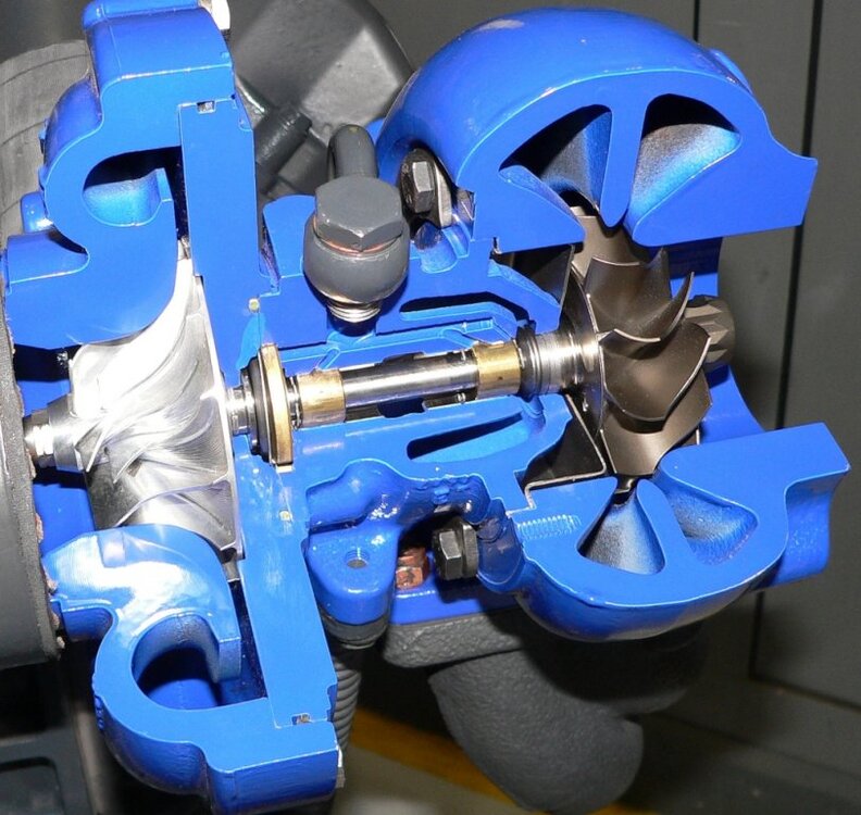

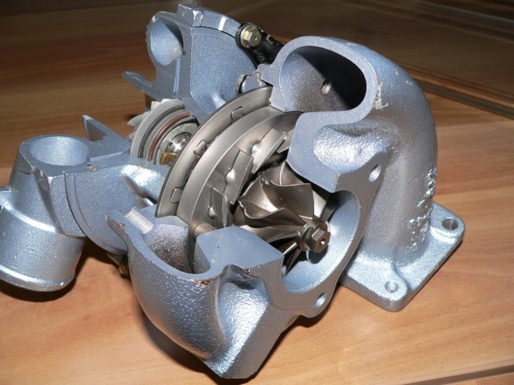

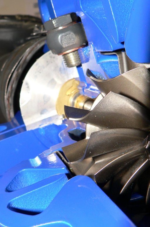

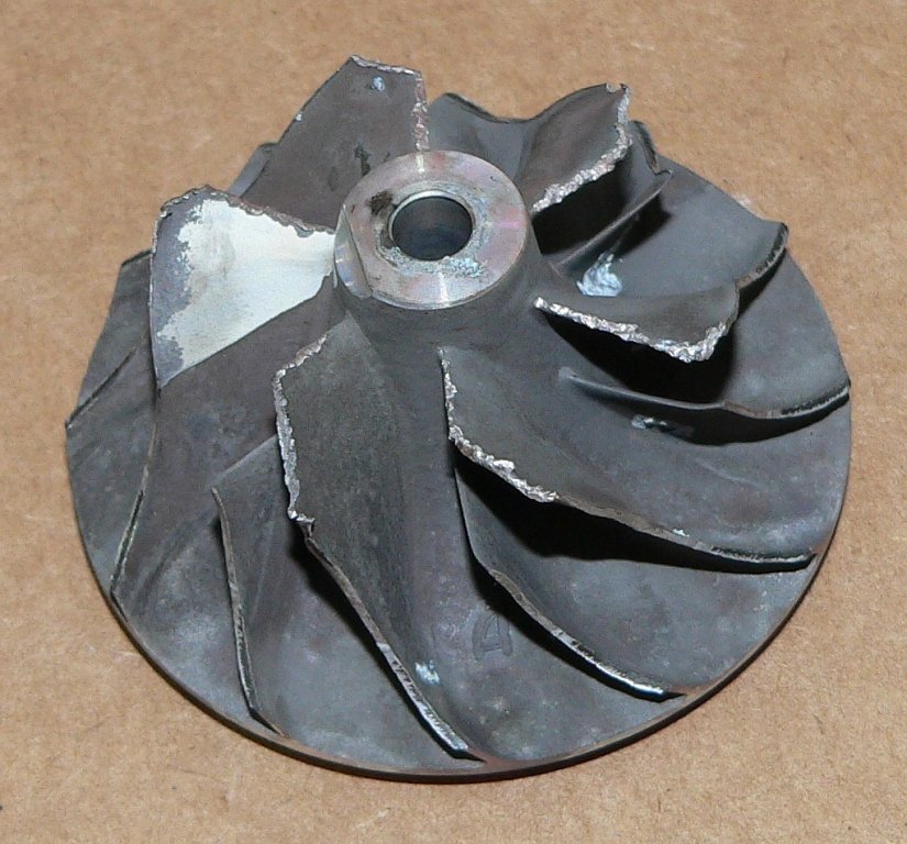

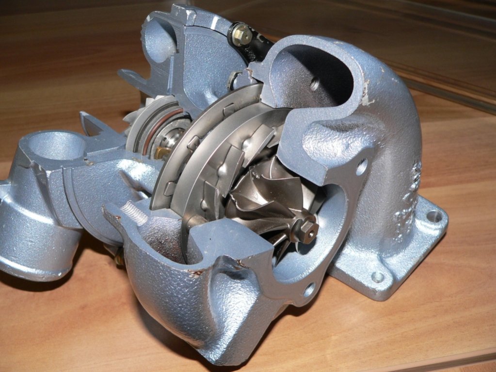

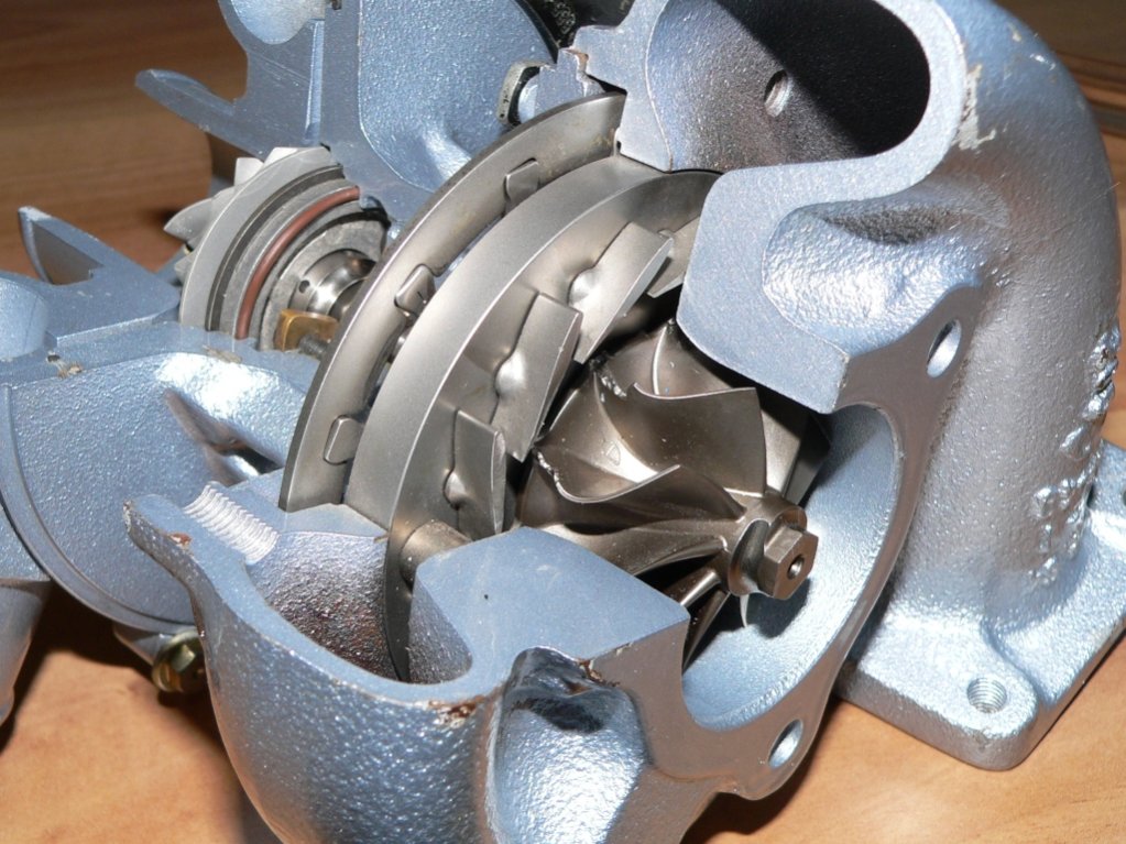

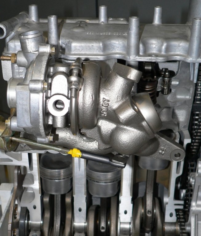

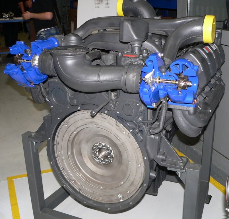

27. Juni 200916 j Autor Noch einige Impressionen. Die letzten beiden Bilder zeigen übrigens einen Lader mit Variabler Turbinen Geometrie, bei der die Anströmungsverhältnisse abhängig der Motordrehzahl verändert werden kann.

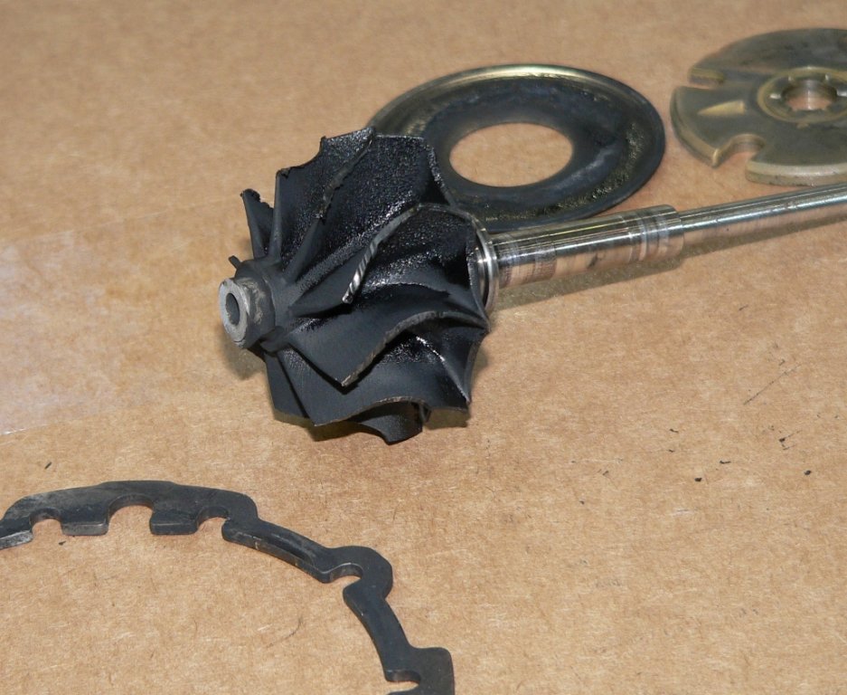

27. Juni 200916 j Die letzten beiden Bilder zeigen übrigens einen Lader mit Variabler Turbinen Geometrie, bei der die Anströmungsverhältnisse abhängig der Motordrehzahl verändert werden kann. ..mit defektem Propeller, soweit ich das erkennen kann. Tolle Bilder, dankeschön Hans!
27. Juni 200916 j Ich habe bei der Entwicklung und beim Produktionsanlauf der Elektronik für die Variablen Turbolader mitgewirkt, bei Firma Hella, war sehr interessant.
27. Juni 200916 j Autor Die Reparatur und Überholung von VTGs ist Motair übrigens untersagt, da angeblich die Kalibrierung so schwierig sei, daß das nur der Hersteller machen könne...
28. Juni 200916 j Die Reparatur und Überholung von VTGs ist Motair übrigens untersagt, da angeblich die Kalibrierung so schwierig sei, daß das nur der Hersteller ... ...dies versuchen darf.
