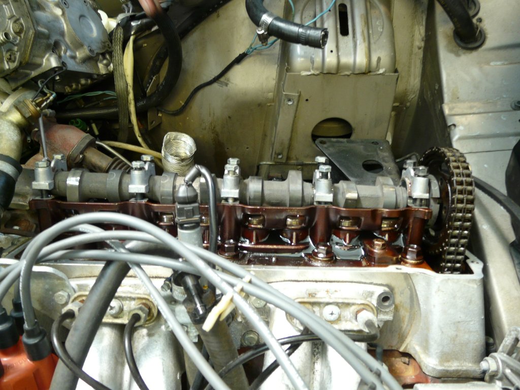

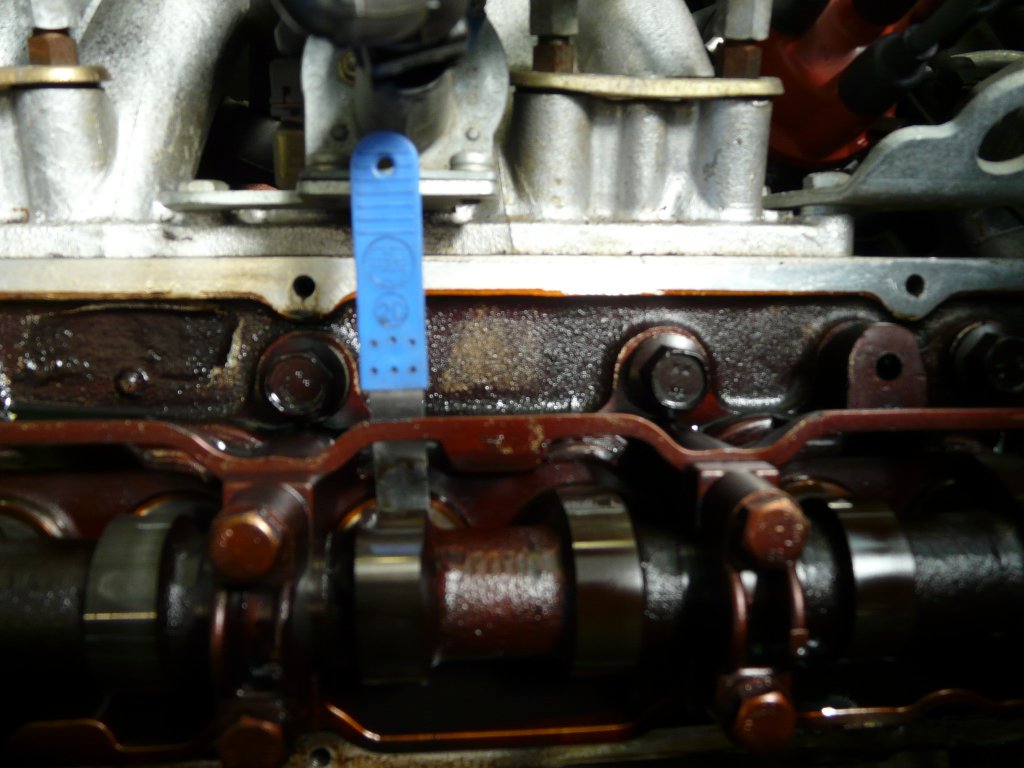

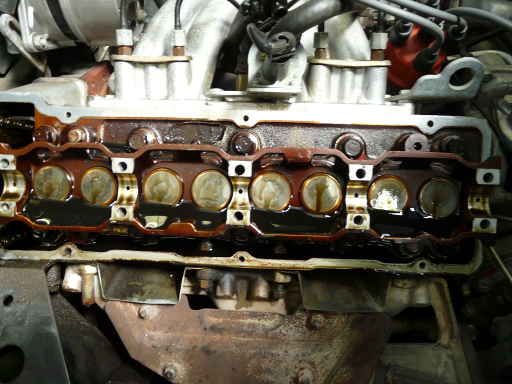

zuerst störenden Trödel (Batterie samt Halter, klimakompressor samt Halter, Ventildeckel) entfernen und mit der Fühlerlehre Toleranzen checken
passt ,wie im Beispiel , die 20er Lehre beim Auslassventil nicht mehr durch, besteht Handlungsbedarf:

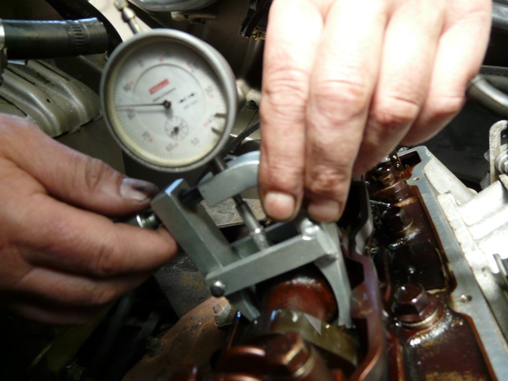

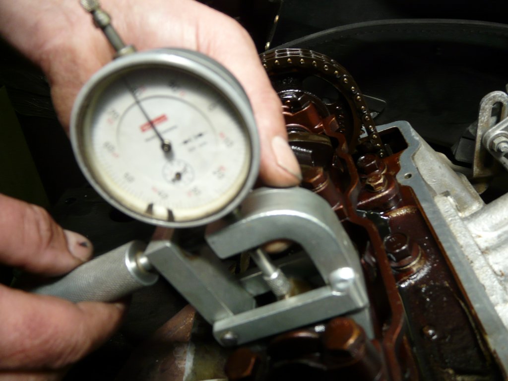

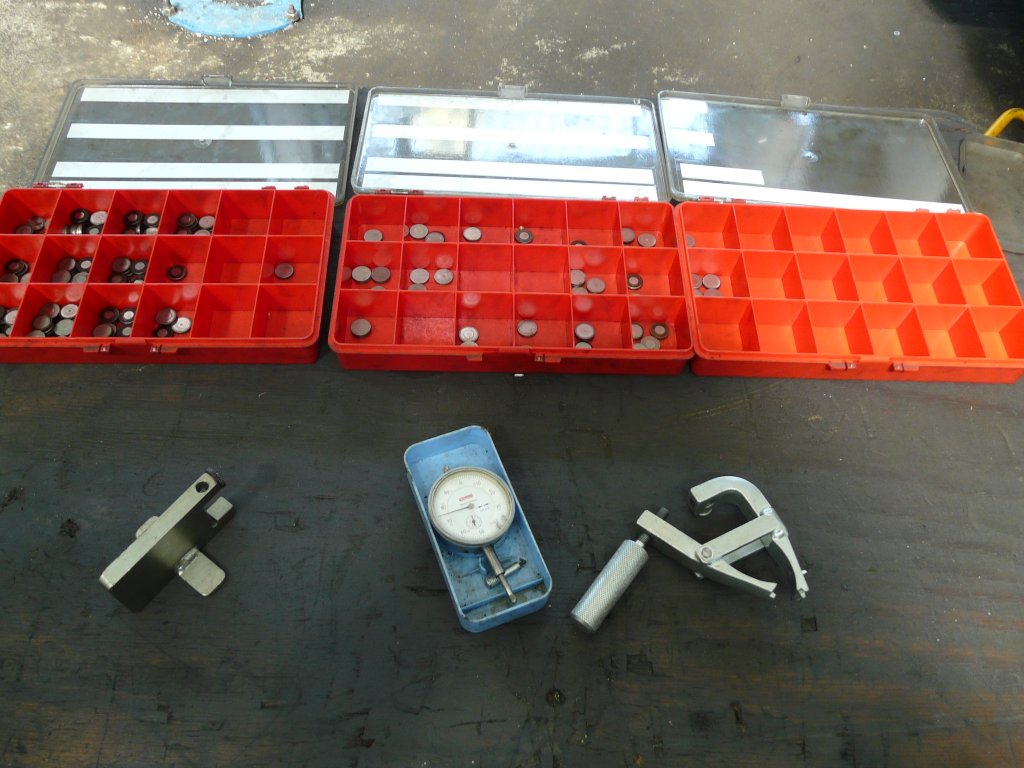

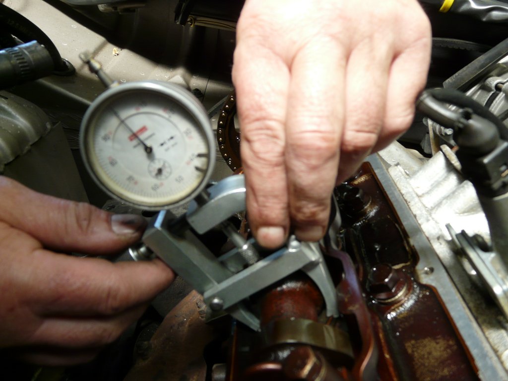

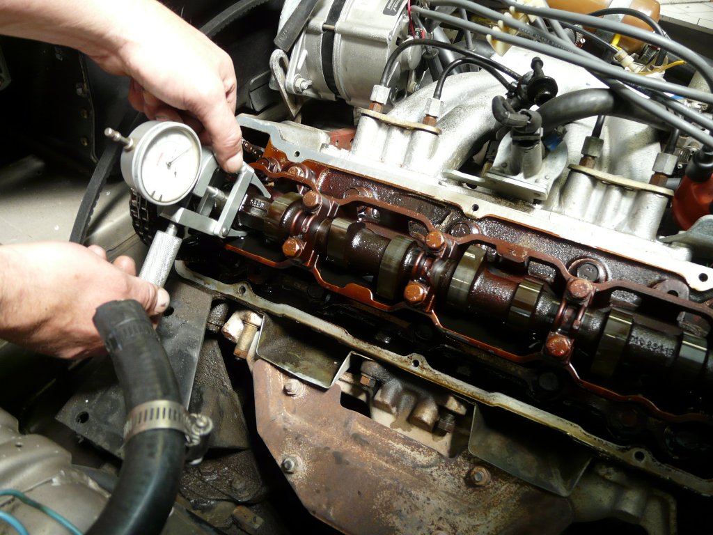

Werkzeug auspacken und genau messen....
Messergebnisse nachvollziehbar dokumentieren !!!

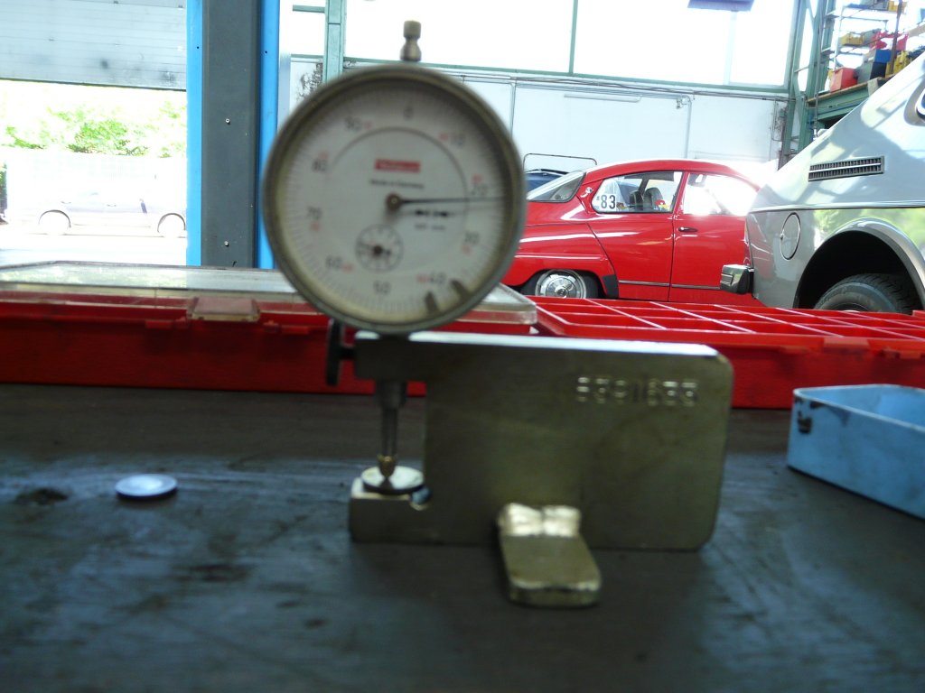

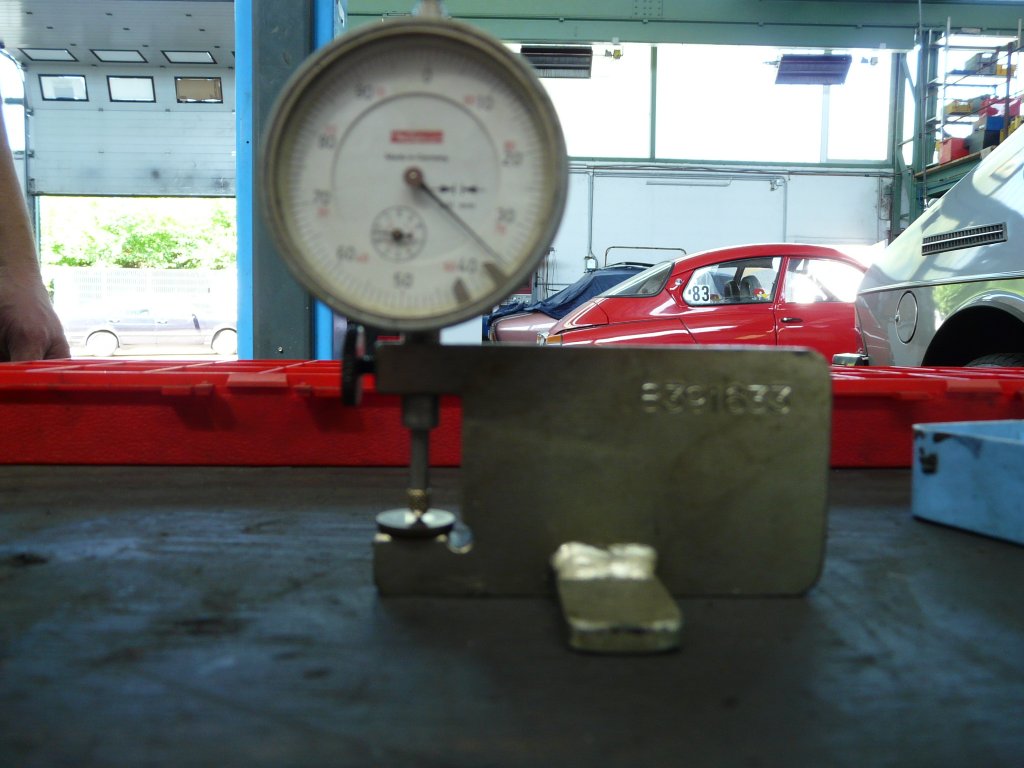

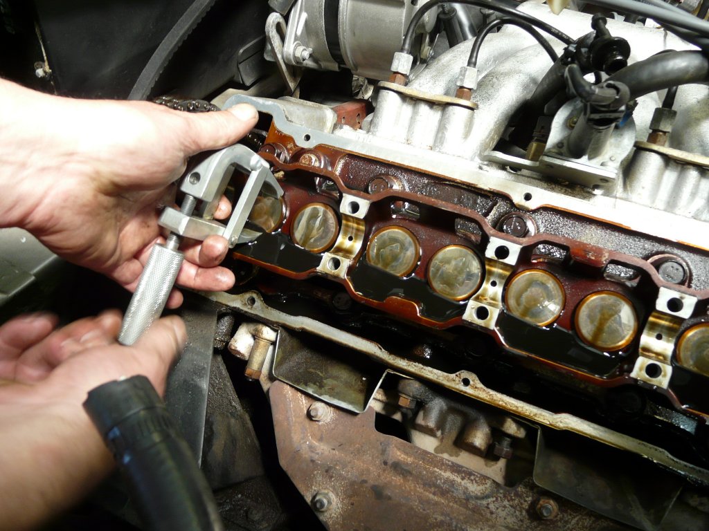

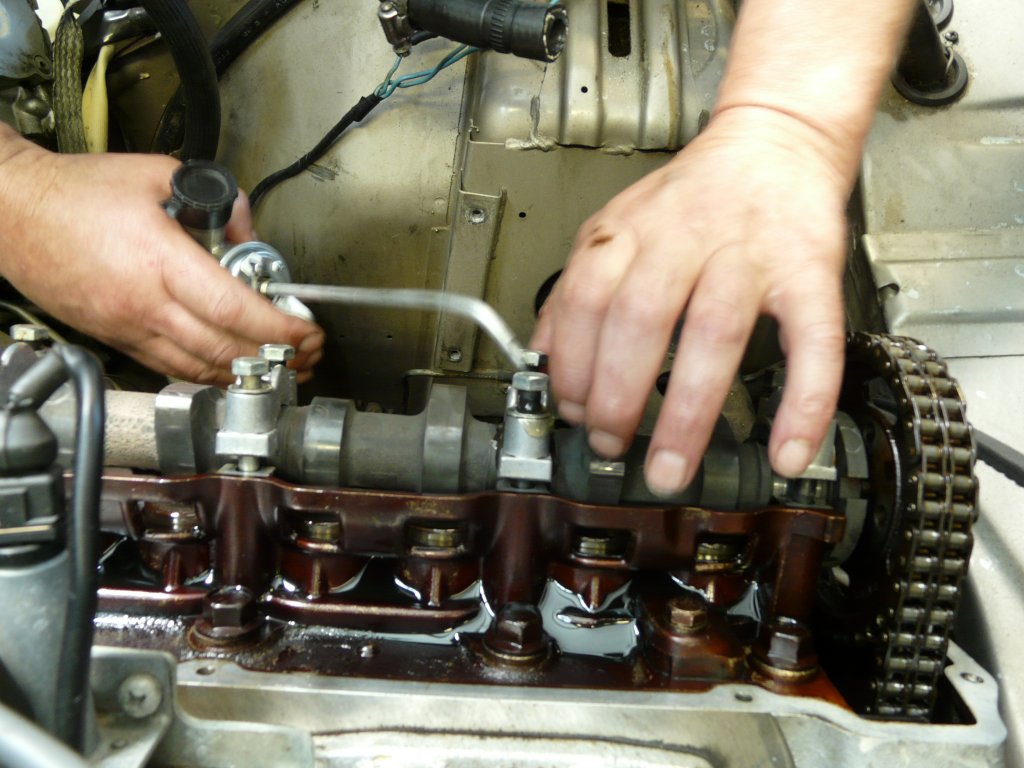

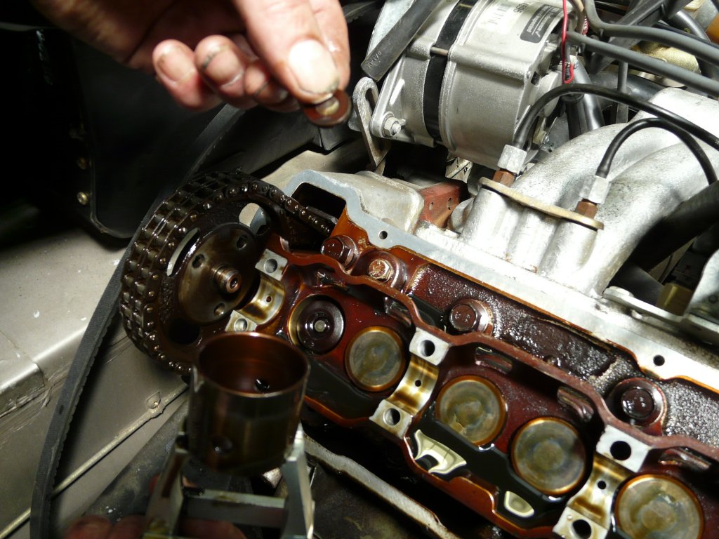

Nockenwelle ausbauen, Tassenstößel ziehen. Shim rauspulen
Shim messen und durch masslich passenden ersetzen

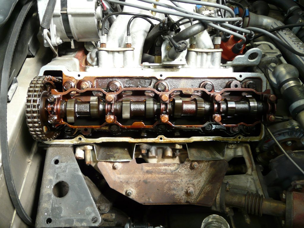

Shims , Tassenstößel und Nockenwelle wieder einbauen, Trödel wieder drumherumbauen - Probefahrt.
eine Nachkontrolle des Ventilspiels unmittelbar nach Montage der Nockenwelle ist nicht möglich ! Probefahren, abkühlenlassen und dann kontrollieren
