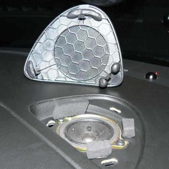

Das Premiumprodukt schwedischer Ingenieurskunst, unter amerikanischem Kostendruck entwickelt und zusammengekloppt, nervt mal wieder mit Kleinigkeiten. Zum einen klappert die mittlere Lautsprecherabdeckung infernalisch, hier muss ich diese Wochenende unbedingt mal mit Karosseriekitt Ruhe reinbringen. Für das leichte Vibrieren/Dröhnen hinterm Armaturenbrett beim Beschleunigen bin ich der Ursache näher gekommen: Wenn man stark mit dem Daumen mittig links gegen das Radio drückt, geht es weg. Da auch mein SID schon Geräusche gemacht hat (aktuell aber nicht mehr), werde ich die ganzen drei Bedienteile in der Mittelkonsole irgendwann nochmal in Schaumstoff betten und das Ganze leicht verspannt wieder einbauen.

Die Lautsprecherabdeckung war echt 'ne harte Nuss, mit einer "kleinen Verstimmung" des Systems war es nicht getan. Hier die letztlich zielführende Variante :eek: - zumindest nach der ersten Probefahrt, heute Abend folgt der Autobahntest.
[ATTACH]57400.vB[/ATTACH]
EDIT: Autobahntest bestanden!

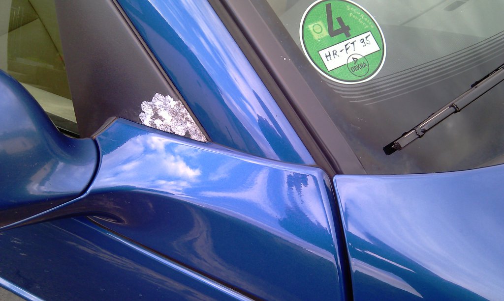

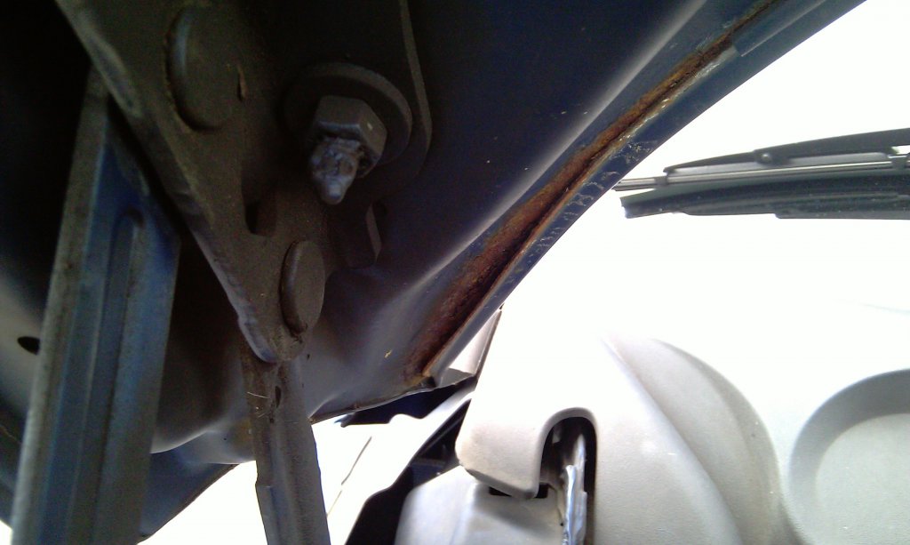

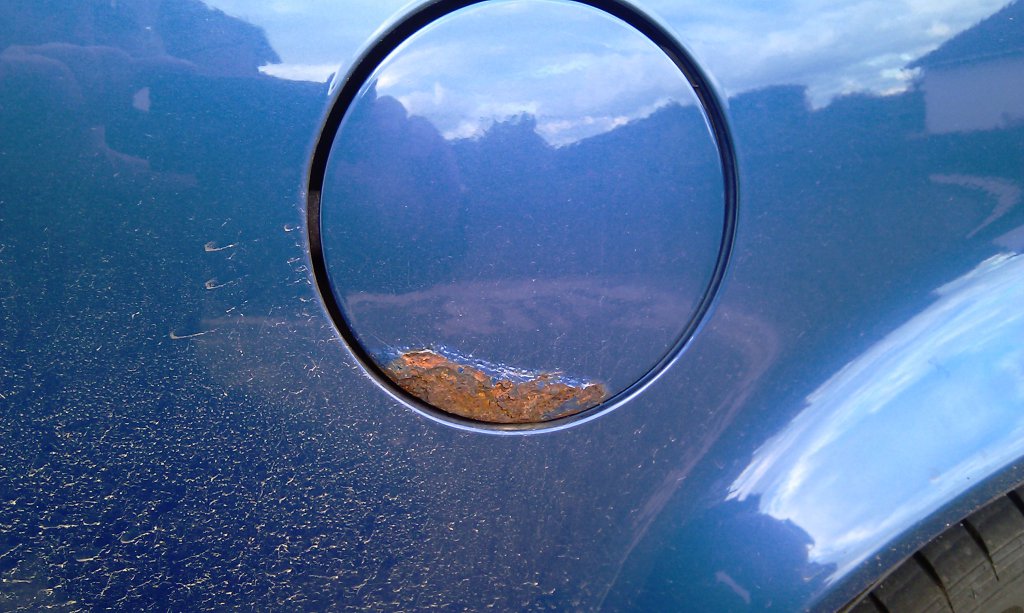

....nach der Wagenwäsche wollte ich den rechten Spiegel zurück stellen und was sehe ich....Blätterteig. Damit nicht genug...bei der Ölkontrolle dann die Blasenpest an der Motorhaube links:mad:. Premiumqualität:confused: Der angefressene Tankdeckel ist ja ein bekannter "Serienfehler"...nervige Kleinigkeiten eben!

Das mit dem Tankdeckel sieht übel aus, das kenne ich in dem Stadium nur von meinem 900 :eek: Da ist bei mir noch alles i.O. Das mit dem Spiegelgehäuse kenne ich selbst :mad:, Motorhaube muss ich dann wohl auch mal gucken...
Spiegel - Blätterteig hat meiner auch. Tankdeckel + Motorhaube muss ich passen, alles chico.
Hatten insbesondere oder vielleicht nur die MY03 diese Problemchen? Sieht jedenfalls so aus ....

Meine Motorhaube sah genauso aus,auch so ziemlich exakt der selbe Bereich.Das zieht sich noch ein paar Zentimeter unter der Dichtmasse des Falzes.Innen ist die Haube sauber gewesen,auch der Abfluß an der Haubenspitze war frei.Habe auch keine Abdrücke von eventuell eingeklemmten Werkzeug oder so gefunden,was den Lack vielleicht beschädigt hätte.Daher unerklärlich,scheint ein Schwachpunkt zu sein.Auf der linken Seite ist dagegen rein gar nichts zu sehen,auch von innen nicht.
