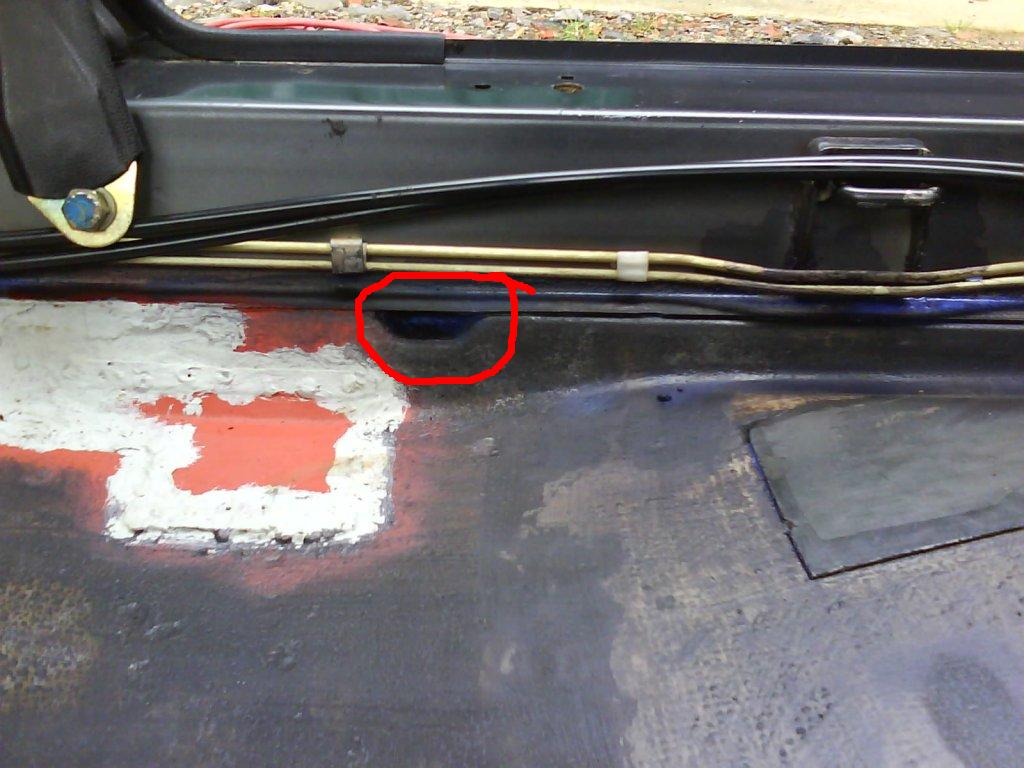

habe mich letztes Wochenende um eine Problem gekuemmert - ein Loch im Bodenblech, um den Ablaufstopfen unter/hinter dem Fahrersitz war alles weggefault. Das Wasser muss von innen gekommen sein und jahrelang hat's wohl keiner (vor mir) gemerkt.
Alles sauber gemacht, geschweisst, alles klar soweit. Ich fahre ein paar Tage und hebe dann wieder den Teppich hoch und es ist wieder eine Tropfmenge Wasser an dieser Stelle und es laeuft aus dem Loch, das in den Schweller (?) muendet (siehe Foto). Das habe ich nicht verstanden. Ich dachte, das Wasser sei durch verstopfte Tuerablaufloecher etc. gekommen und das waere vom Vorbesitzer dann behoben worden. Denn bei mir war der Teppich nie nass. Ich frage mich jedenfalls, wie Wasser durch dieses Loch in den Innenraum kommen kann. Dann muesste ja der Schweller ordentlich voll Wasser stehen, bis es schliesslich dort raus kommt und in den Fussraum laeuft :tongue:
Alle anderen dieser Loecher (z.B. Beifahrerseite) sind am unteren Rand mit dick Wachs eingeschmiert, so dass ich von einer Hohlraumkonservierung durch den Vorbesitzer ausgehe. Besagtes Loch, aus dem es tropft, ist einfach nur rostig - als einziges. Leider sieht es hinter der hinteren Seitenverkleidung auf der selben Seite auch nicht rosig aus, allerdings ist es dort nie feucht oder nass, und dieser Teil ist ja auch baulich von oben beschriebenem Ablaufloch getrennt...

Durchaus moeglich. Dennoch kommt definitiv Wasser aus dem "vorgefertigten" Loch im/zum Schweller. Es gibt also mindestens noch eine weitere "Quelle"...

Kannst Du mal markieren, wo genau das Wasser rauskommt?
Jo, klar,
....siehe roter Kreis. Von hier läuft das Wasser runter in den Fussraum. Und das anscheinend schon ziemlich lange :frown::mad:. Was liegt hinter dem Loch (Schweller?) und wie kommt das Wasser da rein?

Ablauflöcher verstopft.

und möglicherweise Rost im Radhaus, direkt in die Türschwellen

Auch, wenn ich Gefahr laufe, mich zu blamieren - welche denn? Unterboden vorne, auf ca.- Höhe der Türscharniere?
Ist es denn tatsächlich der Schweller, in dem sich das Wasser sammelt? Falls ja, wo kann ich am besten ein Endoskop einführen, um mal nach dem Stand der Dinge zu sehen?

Einstiegsabdeckungen abschrauben, darunter gibts eine Bohrung
oder
Wagen aufbocken und hinteres Rad abnehmen, im Radhaus gibt es eine mit Stopfen verschlossene Bohrung.
...geht nicht, zu kleines Loch...
...das hört sich schon besser an! Hoffe, dass ich weit genug nach vorne durchkomme, mit dem Ding...
Vorm Schweller her gibts da keine Probleme, der ist bis zum vorgernen Radlauf glatt/durchgehend.
