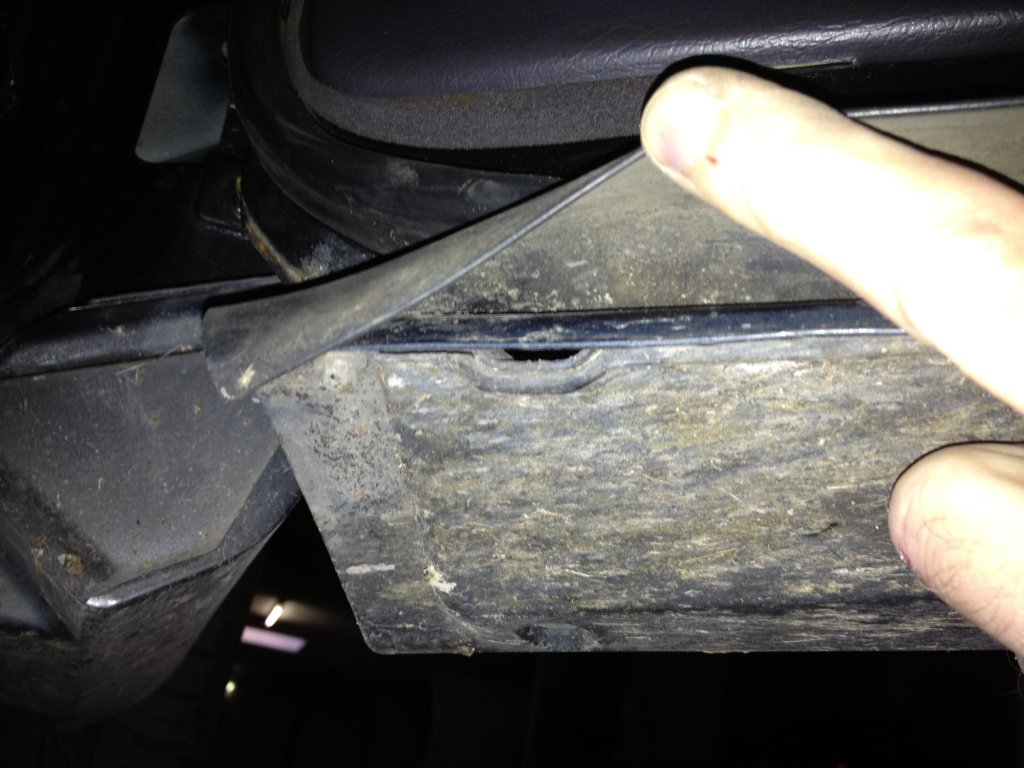

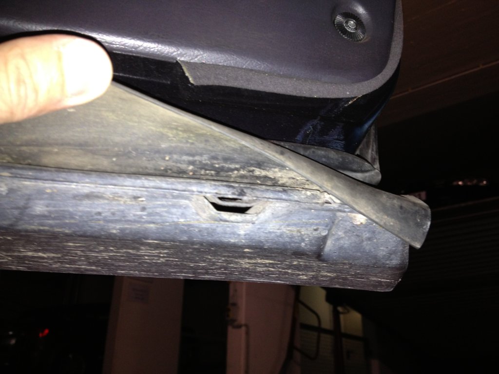

Dank 901fltp's anschaulicher Beschreibung (Demut zeigen und so...) habe ich die Abläufe der Türen jetzt endlich auch gefunden! Wer nach den oftgenannten Ablauf-"Bohrungen" sucht, hat seine Augen falsch geeicht. So sehen die Abläufe aus (an Türen mit Beplankung, verziert mit den Hinterlassenschaften oberbayerischer Landwirtschaft):
[ATTACH]71610.vB[/ATTACH][ATTACH]71611.vB[/ATTACH]
Julian
