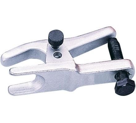

"Draufhauen" ist ohnehin kein sehr Querlenker-schonendes Verfahren. Du brauchst dafür eigentlich einen Abzieher, ähnlich diesem hier. Der richtige passt dann auch dazwischen.

Das o.g. Werkzeug ist sicher die bessere Methode.
Draufhauen will ich ja vermeiden. Der Querlenker ist übrigens schon ab. Das ging problemlos. Drücke ich mit diesem Abzieher den Konus aus dem Sattel (oder wie auch immer dieses Gusseisenteil heissen mag) oder das Gelenk aus seiner Schale?
/Tim
Den Konus aus dem Achsschenkel.
