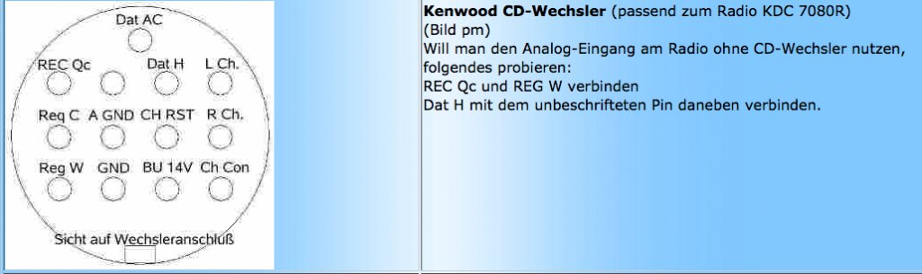

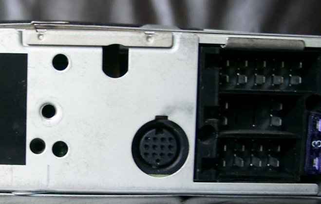

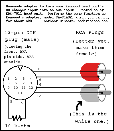

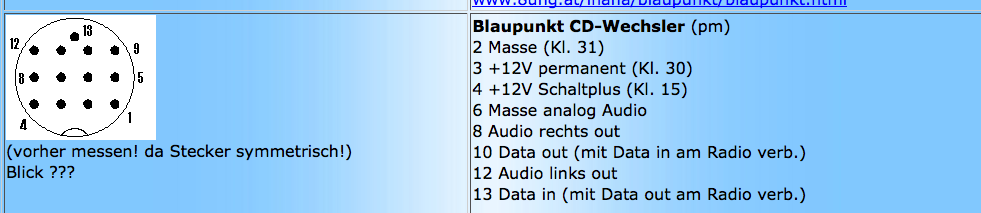

Sehe gerade, dass das Radio auch einen CD-Wechsler-Anschluss hat. Es sollte also auch ohne Öffnen und Löten funktionieren, wenn man hier mit einem DIN-Stecker auf Miniklinke geht.
Sieht aus wie der Clarion C-Bus - stammt das Radio auch von Clarion, so wie beim 900II auch?
Wenn ja, dann ist das nicht so einfach, denn das Radio benötigt, neben den Signalen für Audio, auch noch einen Impuls des Wechslers.
Ich will ja keinen Wechsler anschließen, sondern bräuchte meiner Meinung nach nur die Signale für den rechten und linken Kanal. Ich suche mal nach der Steckerbelegung ...
das hängt halt vom radio hab:
oft wird der cd-wechsler audiopfad erst umgeschaltet, wenn das radio einen cd-wechsler erkennt. es erfolgt also noch eine kommunikation. bei einigen kann man das einfach "faken", bei anderen bussystemen nicht
