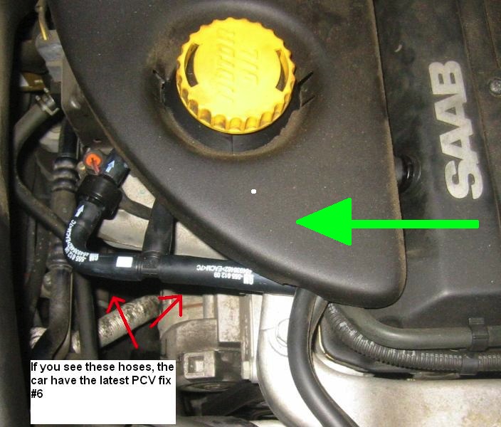

Hallo liebe Kollegen,
habe gestern im TV gesehen, dass manche Motoren gerade im Sommer deren Abdeckung nicht so gut vertragen. Die Hitze staut darunter. Das ist nachvollziehbar. Aber ich habe noch nie gehört, dass die aus besagtem Grund demontiert wurde.
In dem Beitrag wurde aber eher dazu geraten.
Macht das jemand von euch?
Grüße Ralf

Ich glaube, es war nicht die Dämm-Matte unter der Motorhaube gemeint, sondern die kleine Plastikverkleidung um den Öleinfüllstutzen. Zumindest beim 9-5 kann ich mir allerdings nicht vorstellen, daß diese zu einem Hitzestau führt...

Habe mal nachgesehen, und auch bei meinem 9-5 eine solche Verkleidung entdeckt. Hier habe ich bisher aber nicht das Gefühl, dass es zu Problemen kommt.
