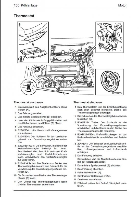

Da bei meinem 96er Aero die Temperatur nie über 8 Uhr steigt, habe ich mir jetzt ein neues Thermostat (89°) bei Flenner bestellt.
Tauschanleitung habe ich aus dem Rep.handbuch für die 87-94er Modelle. Seite ist angehängt.
Gibts darüber hinaus - zB Modelspezifisches - zu beachten?
Danke für Eure Hinweise!

Mechanisch scheint der Tausch also problemlos zu sein. Ich besorg mal noch Frostschutz und dann los!
Habe noch 2 Gumminüppel entdeckt, bei denen der Unterbodenschutz zu erneuern ist.
