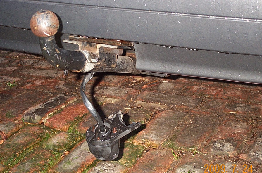

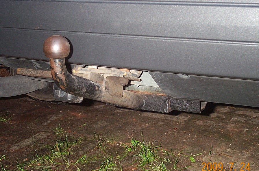

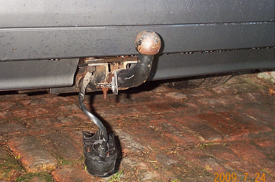

Der Tüv hat meine AHK bemängelt, da kein Typenschild vorhanden ist.
Kennt jemand den Hersteller oder hat jemand diese AHK eingetragen ?
Bin für jeden Hinweis dankbar!
Noch immer kein Hinweis !

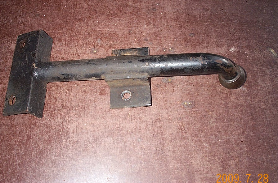

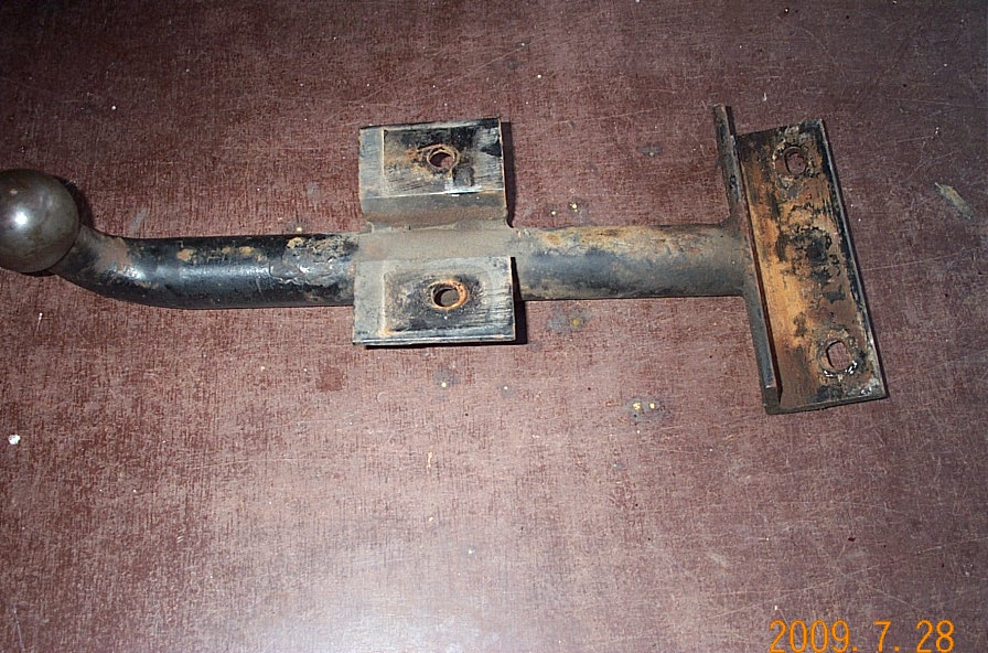

Inzwischen ist mir klar geworden, dass der Vierkantstahl nur als Halterung für die Dose zusätzlich angebracht wurde. Die andere AHK ist die Gleiche mit defekter Dosenhalterung. Nur leider auch ohne Typenschild.
Angebracht sind die AHK 's an CC von 1987-1991.
Danke für Tipps!

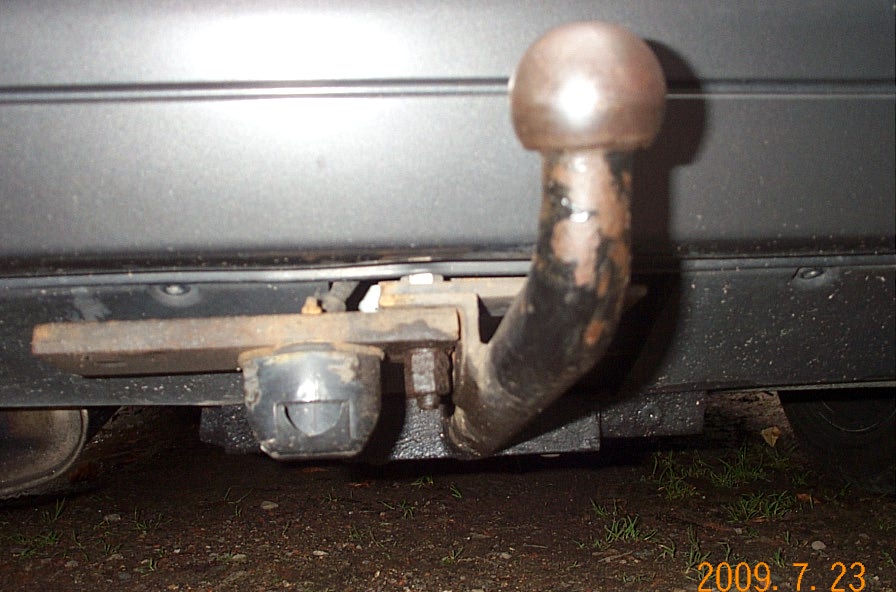

Leider musste ich nun die AHK von meinem 2,0l 88er Turbo abbauen um Tüv zu bekommen. Kennt denn Niemand diese Anhängerkupplung?
Erstaunlicherweise habe ich die Gleiche nochmal an meinem 2,3er Turbo. Aber inzwischen handelt es sich wohl um Oldtimer und das Wissen verschwindet so langsam... :-(
Das sieht ja schon fast wie ein Eigenbau aus. Meine an meinem 90 er CC sieht schon viel massiver aus
hast du die Verstrebung in der Reserveradmulde drin?
weezle
weezle
Verstrebungen gab es zur Zeit der 9000CC bei den starren AHK's nicht.

Interessante Kupplung, die ist ja nur unten angeschraubt, wo die Abschleppöse dran ist aber was ist der vordere Punkt? Seltsam...
Als ich damals ne Kupplung für meine 88 CC nachkaufte, sagte mir der SAAB-Händler, dass SAAB sich da was ganz interessantes ausgedacht hat: Die Kupplung wurde auf der Rückseite des Alu-Stosstangenprofils und an Stelle der Abschleppöse angeschraubt. SUper Lösung. Aber die in dem Bild?? Ist denn an der Kupplung nirgendwo irgendwas zu sehen, wo mal ein Typenschild angenietet gewesen sein könnte? Erstaunlich, wie diese CCs fast 20 Jahre immer wieder durch den TÜV kamen ohne Typenschild an den Kupplungen und nun auf einmal fällt's dem TÜV auf?
