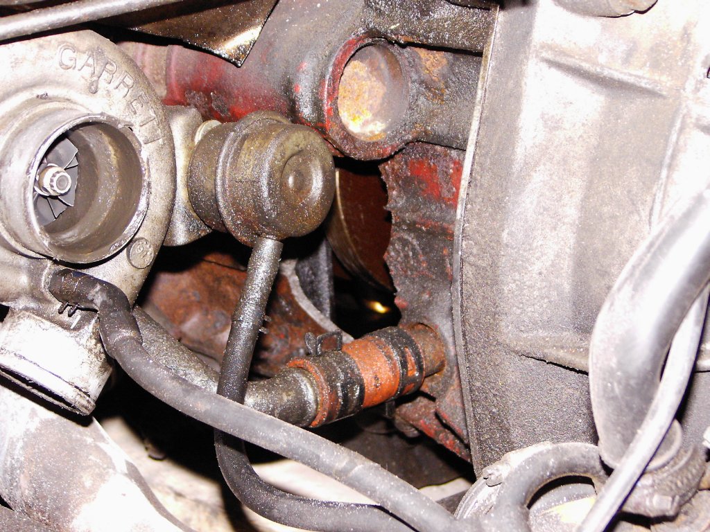

hatte ich übrigens auch schon, bei meinem damaligen Motorschaden kam das Geräusch (wie ein MG) plötzlich, einige Sekunden später hat dann ein letztes Krachen in Verbindung mit einer Rauchwolke das endgültige Aus bedeutet. (vorher waren keine Anzeichen erkennbar, der Lauf 2 Stunden davor endete sogar mit einem Podestplatz)
übrigens, meiner hat damals so ausgesehen :cool: :

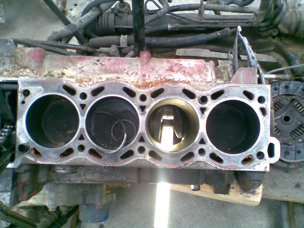

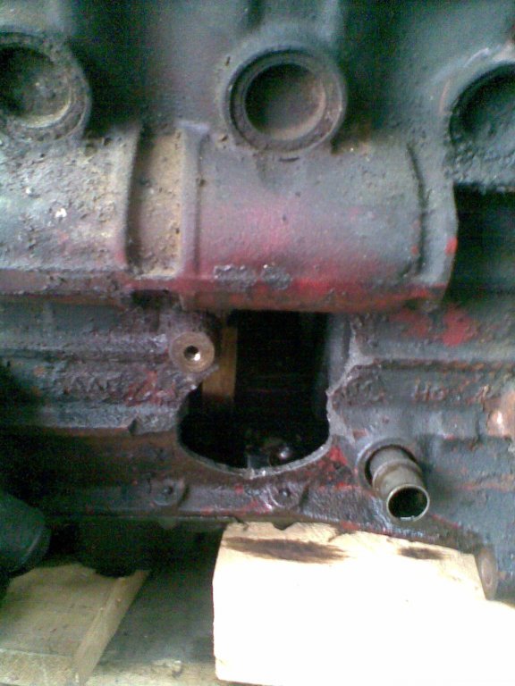

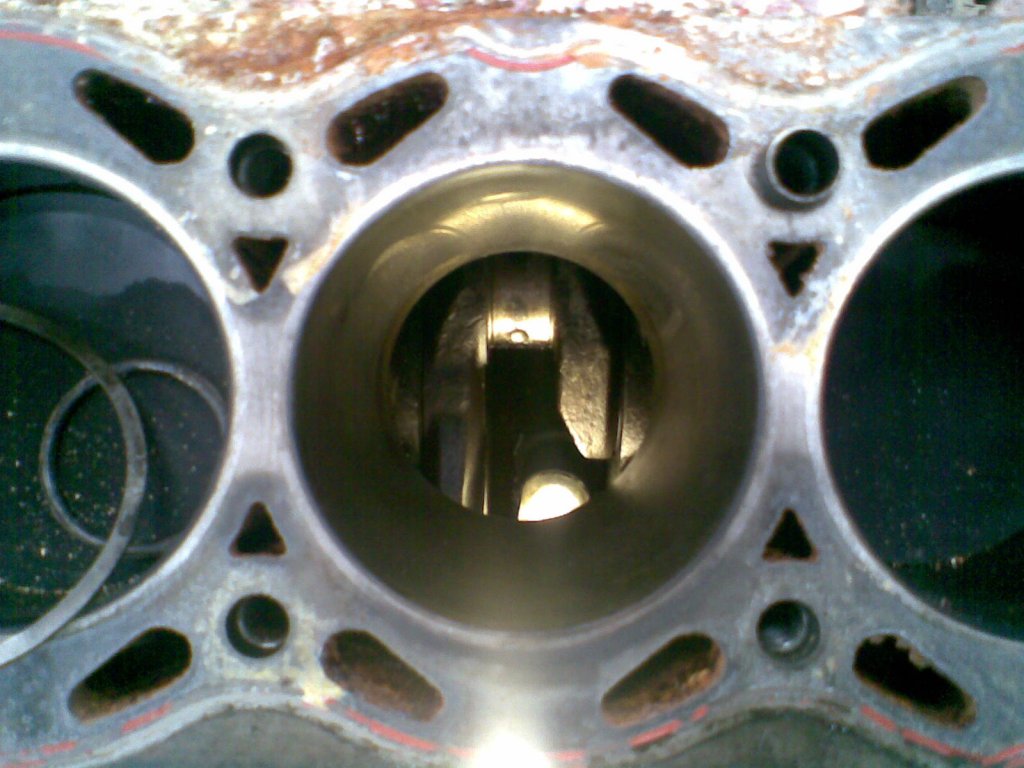

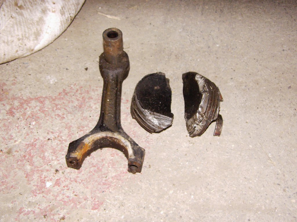

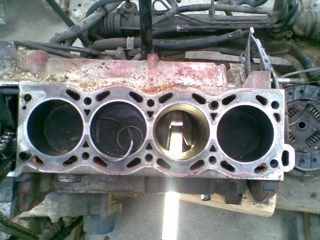

So erst mal Details.
Aussen durchschlagen ist nix, auch wenn ich würde es gefasst sehen, er wird weiter leben.:smile: Kommt jetzt ein vor 60K Km generalüberholter Motor von einem Aero rein.
Profilaktisch werden bei dem Kopfdichtung und Pleullager erneuern.
Zum Ablauf:
Bekannt ist, Motor lief auf drei Pötten im LL und im unteren Teillastbereich.
Kompression ok, DI ok, Kerzen ok, EVs ok.
Pure Verzweiflung, also im Bereich einer Last mit vieren zu einer Werkstatt der ich vertraue, obwohl nie zuvor dagewesen, scheint ehrlich, kompetent und fair.
Nun, sind 40-50KM, musste mal einem kleinen Geschäft nachkommen. Also auf den BAB Parkplatz. Lasse das Vehicle an, das wars.
Und Dank an alle für's Beileid, aber das wird schon wieder. Ich hab ja Zeit sind ja noch Fortbewegungsmittel da.
Mein Fazit, auf drei Pötten keinen Meter mehr, auch wenn im Fahrbetrieb 4 wieder da sind.
Ausser dem im Anfang beschriebenen Problem nichts auffälliges.
Nie CE, kein Ölverbrauch, kein Geräusch, kein nix. Aus heiterem Himmel
