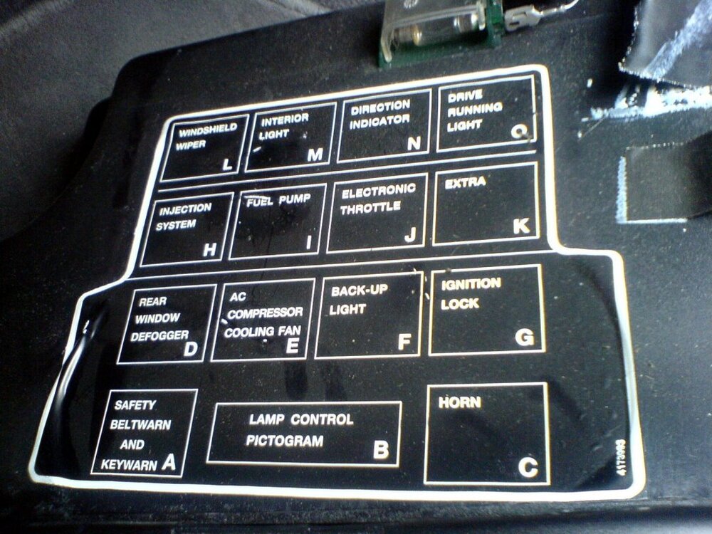

Hat jemand einen Anschlussplan des Hauptsicherungskastens im Innenraum auf der Beifahrerseite? Sicherungen sind ja im Handbuch, aber nicht die Relais... mich interessiert vor allem: welches Relais ist für was zuständig?
Wenn Du den Sicherungskasten herunterklappst ist dort ein Aufkleber mit der Relaisbestückung.
Hm, dann ist mein Aufkleber wohl weg... :frown: dann werde ich wohl mal bei einem meiner anderen 9000er gucken... :rolleyes:

hab hier mal ein Bild gepostet ... ist aber von einem 9000 BJ1991.
Danke sehr!!! :smile:
Auch einen herzlichen Dank! :smile:
