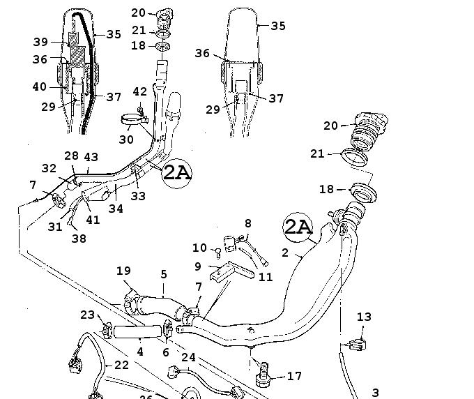

Würde Rohr vom Tankstutzen prüfen
Welches genau ist das? Bilder?

In der Anlage das Bild, an Deiner Stelle würde ich volltanken und mit der Hand (soweit erreichbar) nach ner feuchten Stelle suchen.
Danke!
