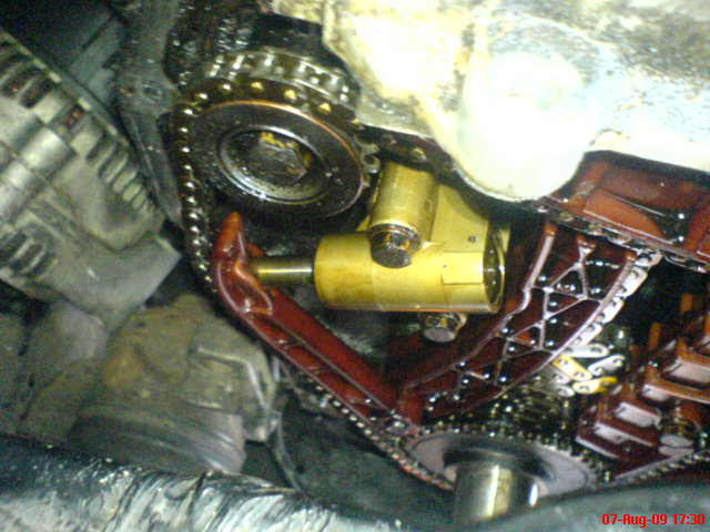

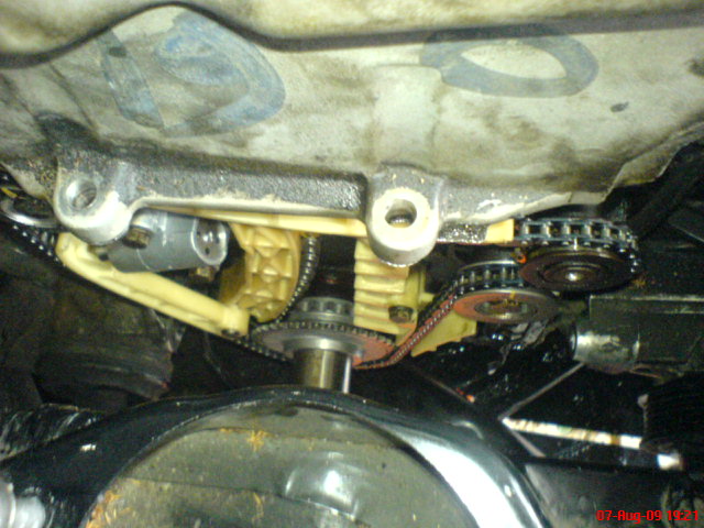

Ritzel auf der Kurbelwelle für Steuerkette war schon verschlissen. Konnte ich bei den anderen nicht feststellen. Schienen waren eigentlich auch in Ordnung, hätte ich eigentlich drin lassen können. Keine Angst hab ich nicht:tongue:.
Ausgleichskette hatte sicher auch schon bessere Tage erlebt, siehe Kettenspanner!
Hab mich beim Ausbau auch zweimal erschrocken, siehe erstes und zweites Bild.

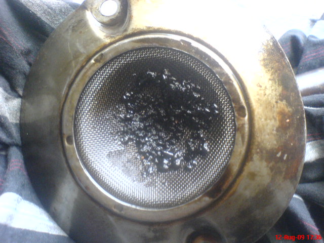

Der Dreck im zweiten Bild ist kein verkoktes Öl, denn ich hatte die Ölwanne schonmal runter gehabt. Das war auch bitter nötig(danke liebes Forum:cool:). Es ist überschüssige Dichtpaste die beim Anziehen der Ölwanne nach innengedrückt wurde. Also alle die das Thema schon abgehakt hatten kann ich jetzt Erschrecken(entschuldigt:redface:).
Trotzdem vielen Dank an alle die zum Thema beigetragen haben und werden.
Grüße Ronny
Für Dichtpasten sollte man sich *immer* ein paar Minuten extra gönnen.
Wer es das erstemal macht, gereinigte Wanne trocken aufsetzen und verschrauben. Dabei an einer schmalen Stelle der Auflagefläche nur eine etwa drei cm lange Dichtraupe legen. Nach ein paar Minuten lösen und anschauen, wie die Paste sich verquetscht hat. Hiermit ermitteln, ob die Menge stimmt - oder es nicht doch entschieden zu viel war. Die Versuchsmenge ist im null-komma-nix wieder saubergewischt und man montiert dann endgültig, aber mit *gutem* Gewissen.
Hab übrigens auch schon Bilder von *stolzen* Schraubern gesehen - die haben dann öffentlich gezeigt, wie *genial* sie im Abdichten von Zylinderkopfhauben sind. War dann ein Bildchen, kurz vor dem Aufsetzen des Deckels und zeigte die frische Raupe. Nun, kurz und knapp - das sah so aus, daß ich mir sicher bin: Ein Vierjähriger hätte das mit Zahnpasta besser hinbekommen...

Bzgl. der Dichtmasse für die Ölwanne. Hatte irgendwo mal gelesen, wenn man die originale von Saab nimmt (von Loctite), dann sollen keine Reste im Sieb hängen bleiben. Ob es stimmt, weiß ich nicht, habe bei mir aber lieber die originale genommen. Die ist übrigens wesentlich dünnflüssiger als die üblichen.
Vorausgesetzt, es ist die für den Zweck richtige, liegt das Im-Sieb-Hängenbleiben wohl eher mit der (zu großen) Menge zusammen als der Sorte.
