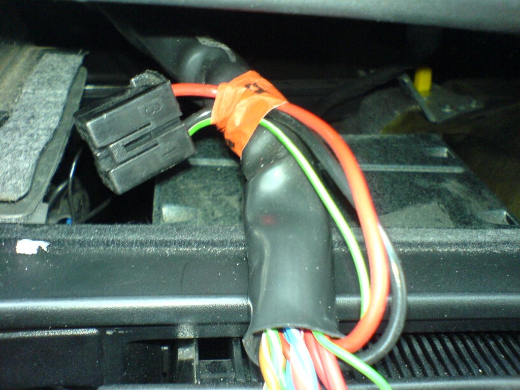

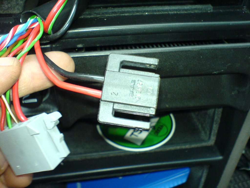

Außerdem waren am Kabelbaum für die Lautsprecher und Stromanschluß noch zwei weitere Stecker. Ich habe mal Fotos angehängt. Weiß jemand wofür diese sind?

Die anderen Stecker dürften dann wohl für den Zusatzverstärker unter dem Beifahrersitz sein oder?
Stefan
Die Stecker von dem Audio System sehen eigentlich anders aus, es sei denn da hat sich im letzten Bj was geändert....
