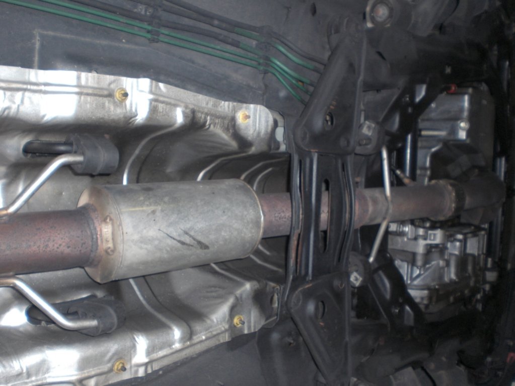

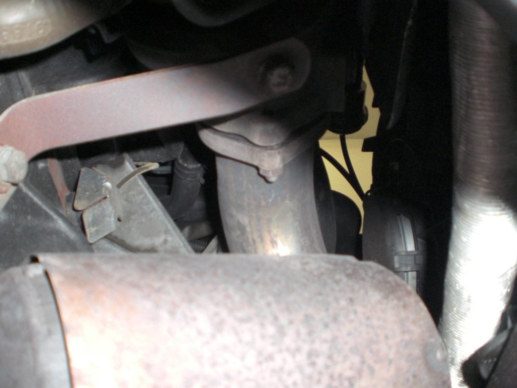

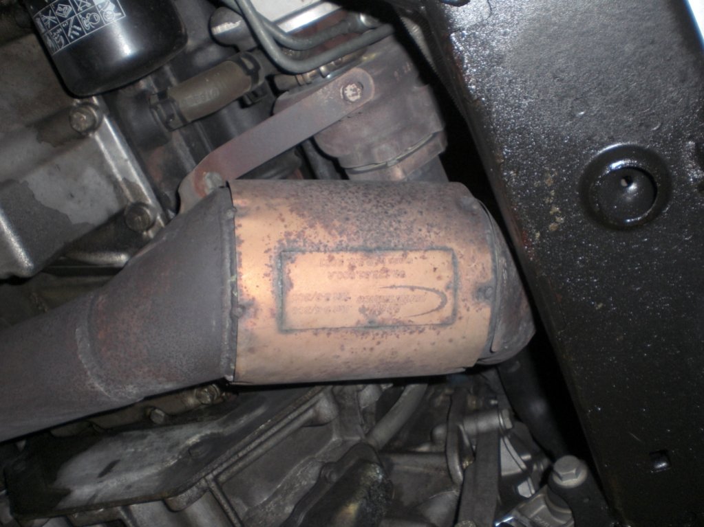

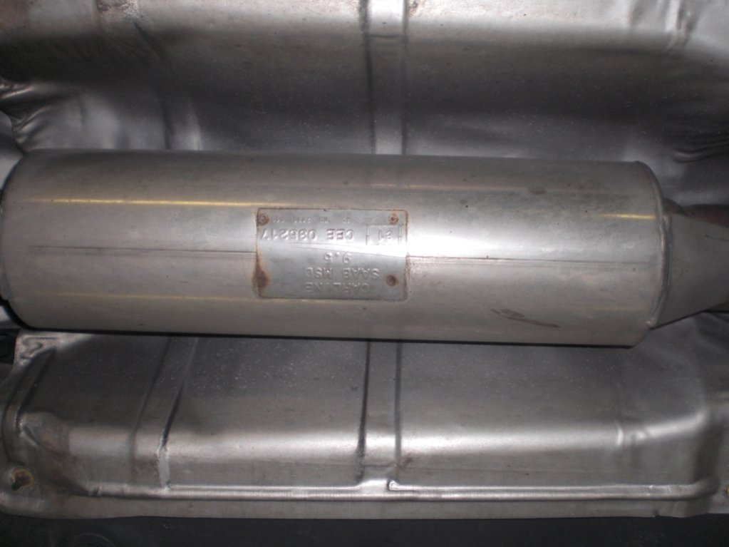

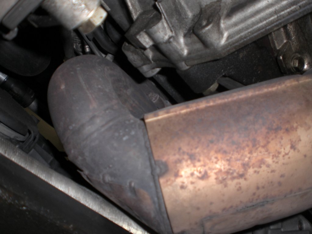

So hab mal Bilder von Unten gemach.
Wie es aussieht hab ich einenkomplett 3 Zollanlage ab Turbo.
Ein 300 Zellen Kat und was ich mich frage ist was beim Bild 3 ist. Ist nach dem Kat und vor dem MSD.
Weis jemand bescheid?
Was, das Flex-Teil mit dem Metallgewebe? Das dient primaer dazu, Vibrationen aufzufangen.
Nein.
Dass das nach dem Flexteil kommt. Ich habe Kat, Flexteil, Topf unbekannt, MSD, ESD.
Noch' Schalldaempfer? Hirsch musste seine Autos ja immer durch den TUEV bringen, und da so ein 3"-Anlage ja nicht ganz leise ist, kann ich mir schon vorstellen, dass sie da noch einen Daempfer dazwischengebastelt haben. Solche Probleme haben "die Schweden" natuerlich nicht!
Vermutete ich auch dass die Anlage für die MFK zu laut war und ein zusätzlicher Dämpfer einbauen musste.
Könnte den ja mal weglassen und ein Edelstahlrohr zwischen tun dann blubbert er sicher ganz schön. :-)
...bei der Komplettanlage von Hirsch handelt es sich nicht um eine 3 Zollanlage ! Sondern es ist eine 2,75 Zollanlage. Umgangsprachlich sagt man
aber 3 Zollanlage. Nur zur Info.
Der Kat ist ein 100 Zeller.
Ja das stimmt. 3 Zoll gab es nicht.
Sind wenn ich mich nicht irre alles 70mm Rohre (Ausendurchmesser) was rechnerisch nicht mal ganz 2,75 Zoll entsprechen.
