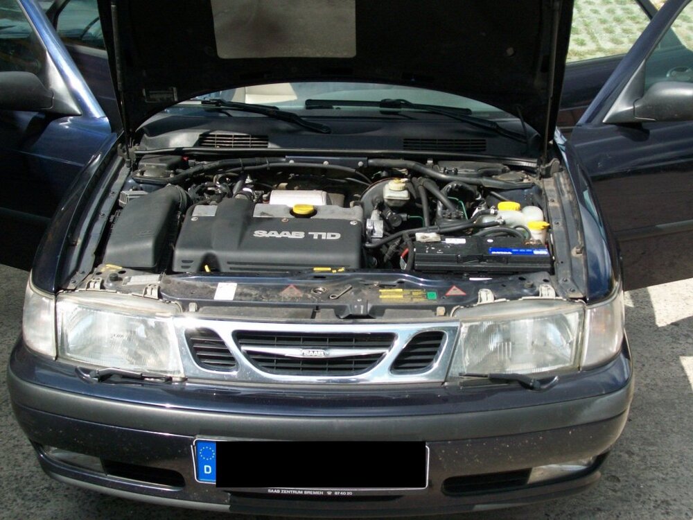

der kleine steht nun bei mir
erste Diagnose: zwei Schlepphebel gebrochen, einer der abgebrochenen Teile blockierte die Nockelwelle.
augenscheinlich sodass es scheinbar zu keinen Ventil Treffer kam.
Sperrkeil des Nockenwellenrades abgescherrt, dreht frei auf der Nockenwelle
werde Schlepphebel und Sperrkeil ersetzen, sollte er dann wieder laufen steht er zum Verkauf.
Läuft er nicht!! geht er in Teile.
Teileanfragen bitte nur über PN und möglichst mit Telefonnummer und einem realistischen Preisvorschlag!!
Aktueller Stand: ich erhalte erst am Mittwoch die Schlepphebel und werde nach dem Wochenende berichten.

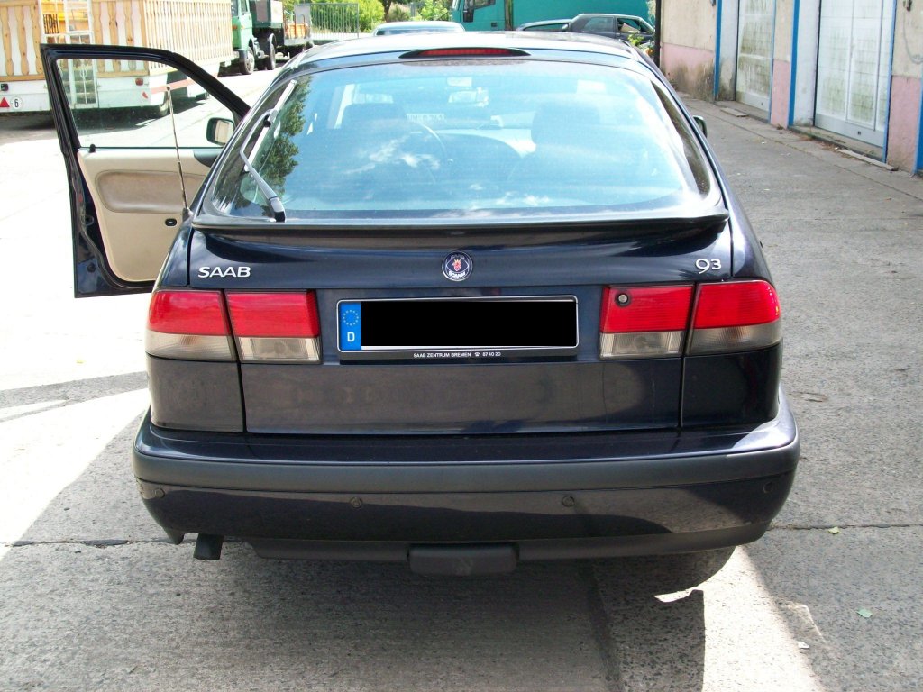

Der sieht doch ansonsten überaus schick aus.

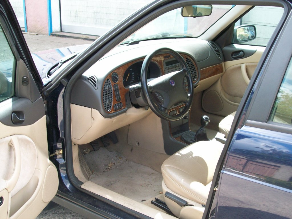

Finde ich auch.Ich hätt' dann gern die Ledersitze und die sonstigen hellen Innenraumteile (Türverkleidung, Dashboard-Unterteil u.s.w.). :biggrin:
FF
Kann man da keinen richtigen Motor einbauen?
Ja, sieht wirklich schick aus der Kleine ! Wenn er in Teile geht hätte ich gern alle Holz-Applikationen und das Kassettenradio, wenn es noch 100% i.O. ist ! Hab das CD-Radio, würd aber lieber über Adapter in den Genuss von MP3´s kommen !
man kann.......es passen auch der 2.2 aus Vectra B, C, Omega, Saab 9-5....
:eek:
