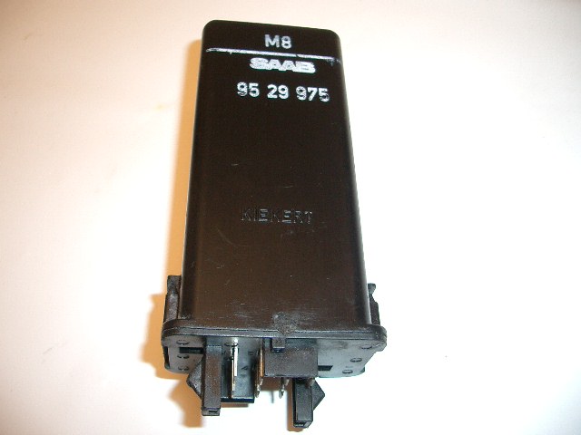

Hallo
Steuergerät habe ich unter dem Fahrersitz gefunden .
Aber ich habe Probleme mit der ZV , deswegen möchte ich den Relais wechseln .
Das ist doch der Ralais für ZV von einem SAAB 9000 oder ?
Wo kann man das ding finden ?
Ich habe schon fast überall nachgeguckt !
Mfg.
Findest Du dieses Teil nicht unter der Konsole unter dem Lenkrad. Ist glaube ich oben auf der Konsole befestigt.
Wenn Du von unten draufschaust siehst Du ein paar Schrauben, mit denen die Konsole (Plastik) befestigt ist. Löse die Schrauben, dann kannst Du die Konsole runterziehen. Da ist beim Turbo z.B. auch der Druckwächter drauf...
Danke für die Hilfe
Habe ich gefunden :-)
