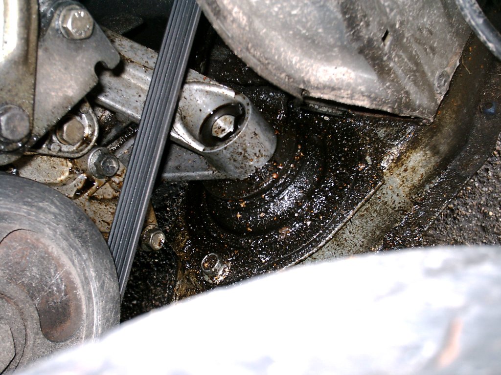

Öl im Halter, siehe Photo!?!
Kann mir Einer sagen woher das Öl komm:mad:t??? Von der Motorhaube betrachtet sieht er sauber und trocken aus:smile:.
Simmering Ölpumpe oder VD-Dichtung
Die Ventildeckeldichtung ist dicht. Von oben ist alles trocken. Auch wenn man sich genauer umsieht. Werde mal genauer nach dem Ausgang der KW schauen.
Danke turbo9000:smile:
Dann wirds wohl an der Ölpumpe sein.
Beides tauschen. Simmering und O-Ring
Schau mal auch an der ZKD Steuergehäuse. da ölt es auch schonmal...
wedi an der kurbelwelle....
