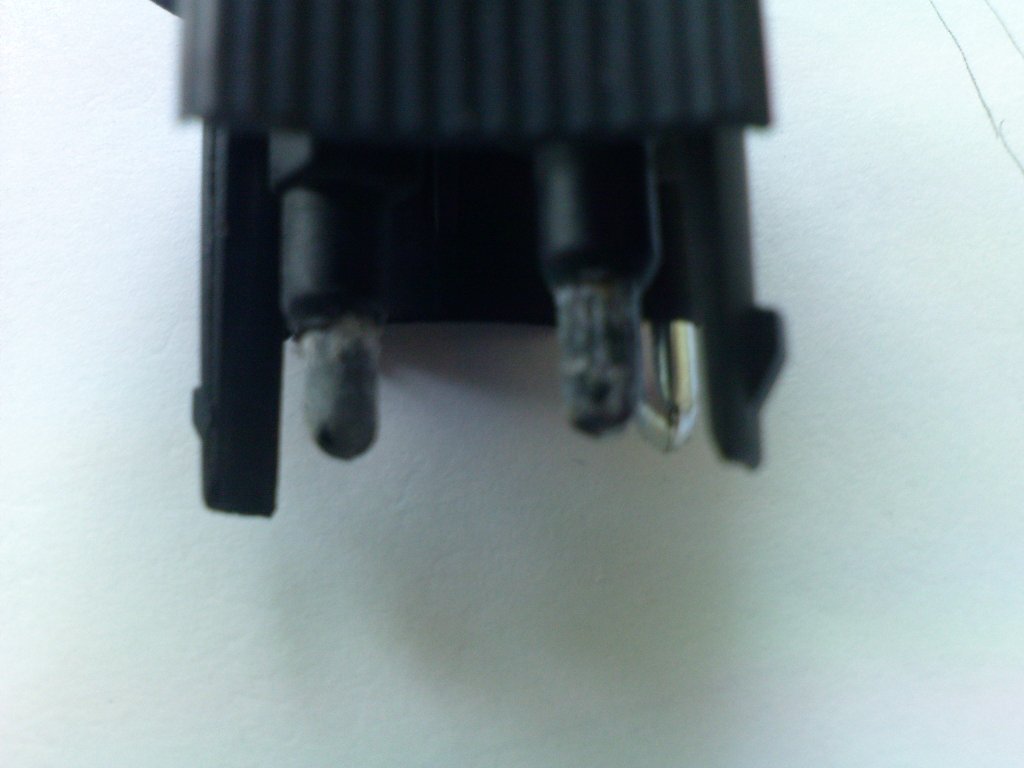

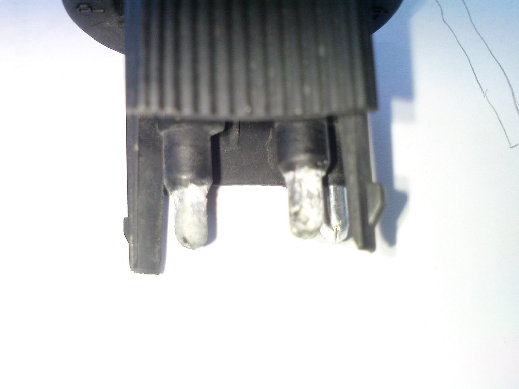

@ helldriver: Danke, so weit war ich schon - die Frage bezog sich eigentlich auf evtl. bekannte Schwachstellen. Aber wenn die Kontakte der Lampenfassung schon so aussehen...
Geht wieder!
