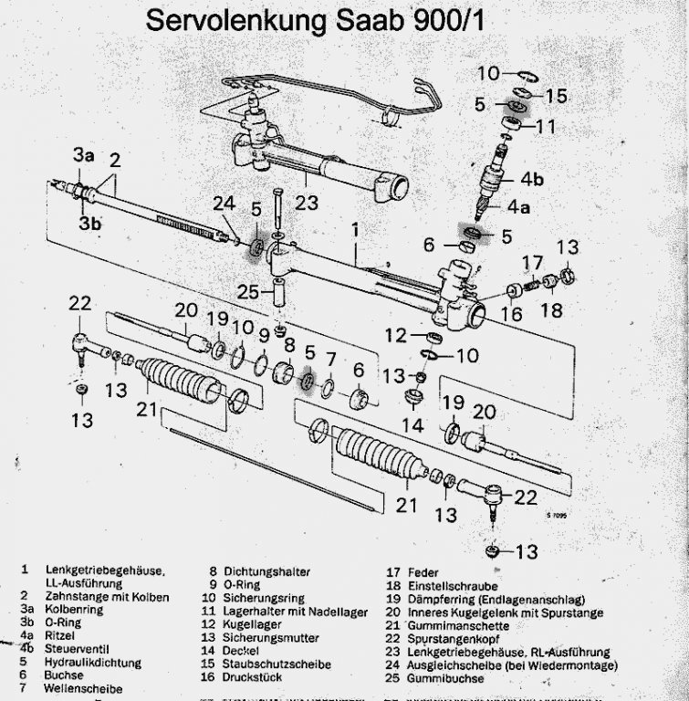

Meinst Du Nr. 14 ?
http://www.saab-cars.de/attachments/99-90-900-i/59974d1285863639-lenkgetriebe-abdichten-moeglich-servo-saab-900-1.jpg
[ATTACH]50055.vB[/ATTACH]
Nein-bei der 13-also ner Einstellmutter...:o(
An 13 mach bitte nix ! Damit wird der Andruck der Zahnstange auf das Ritzel per Federdruck eingestellt. Bei zuviel Andruck könnte die Lenkung blockieren, bei zu wenig Andruck flattern, oder gar überspringen...
Wenn's da raussifft, dann liegts am undichten unteren Hydrauliksimmering Nr. 5 und das gesamte Lenkgehäuse ist vermutlich bereits voll Servoflüssigkeit.
Bitte Flüssigkeitsstand kontrollieren !
Frage: Geht die Lenkung schwergängig, oder "servot" sie noch ?
Gerd
Ja-soetwas dachte ich mir,als ich dann das von Dir gepostete Bild der Lenkung (danke Gerd!) betrachtete-nämlich das Öl dort vermutlich nichts zu suchen hat...
Die Lenkung funktioniert absolut tadellos;diesen Verlust in dem Bereich hatte sie seit Einbau-aber nur minimalst.
Öl mußte ich deswegen öfters mal ergänzen-minimal;dann mehr-jetzt viel...:o(

Dann könnte man (ohne Gewähr !), die Lenkung durch Rep-Satz evtl. noch überholen, bzw. wieder dicht machen können.
Ich würd's Dir anbieten, wenn ich die Lenkung ausgebaut hier hätte...
