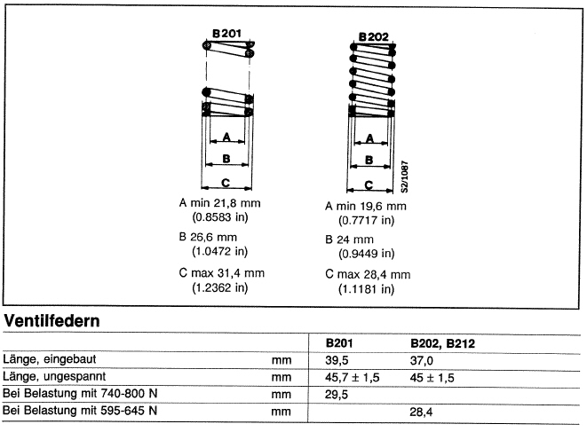

Da ich gerade meinen Z.Kopf wechsel und die Ventilsitze einschleifen möchte, frage ich mich ob es sinnvoll wäre gleich neue Federn einzubauen?
Sind die alten (220.000km) schon alleine aus Gründen der Laufleistung bedeutend schlechter als neue Federn?
Lohnen sich etwas härtere Federn? Kennt jemand eine gute Bezugsquelle für Ventilfedern, oder zumindest die genauen Maße?
wenn du bei gleicher drehzahl bleibst und gleichen nockenwellen reichen die normalen federn.
OK, und die alten werden wohl kaum schon verschlissen sein!?
Und wenn doch, dann kann ein wenig härter nur gut sein, aber wo kaufen? SWEDISH DYNAMICS bietet einen Satz mit stärkeren Federn an. Hat die schon jemand verbaut?
Wofür härtere Federn ? Mehr Verschleiß im Ventiltrieb gewünscht ?
