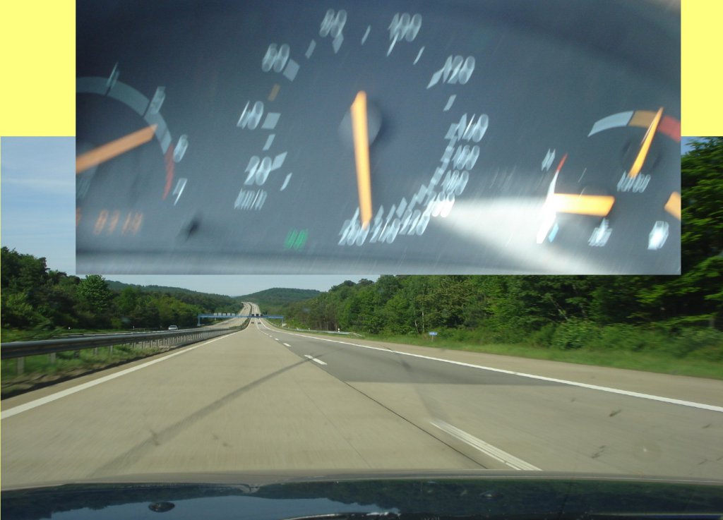

-Hier bei uns im Südwesten gibt es noch einige AB-Strecken wo über ca. 50 km Strecke häufig vom Verkehrsaufkommen her problemlos auch mit V-Max gefahren werden kann.
Ach Ja Drehzahlbereich ist meiner Erinnerung nnach bei ca. 5700/5800i. Auf dem leider etwas verwackelten Foto bei 250 Tacho, der erstaunlich genau ist, (echte 245 km/h werden als 250 angezeigt, zumindestens mit meinen 18 Zoll Felgen), sieht man, daß er dabei bei ca. 5700 steht und die Turbonadel an der Grenze zum roten Bereich steht.

Nicht schlecht, ein Foto bei 250km/h.
Aber ich meine, dass mein Aero weniger Umdrehungen macht bei 250, bevor der Begrenzer stört.
Kann das sein? Naja, so oft fahre ich auch nicht vollgas, ist mir aber aufgefallen, dass es da noch viel Luft hätte...
