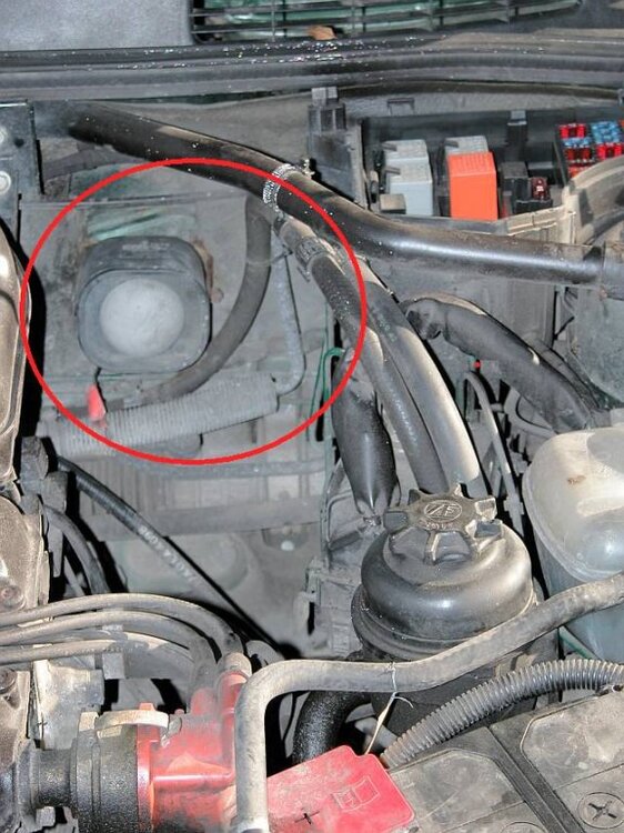

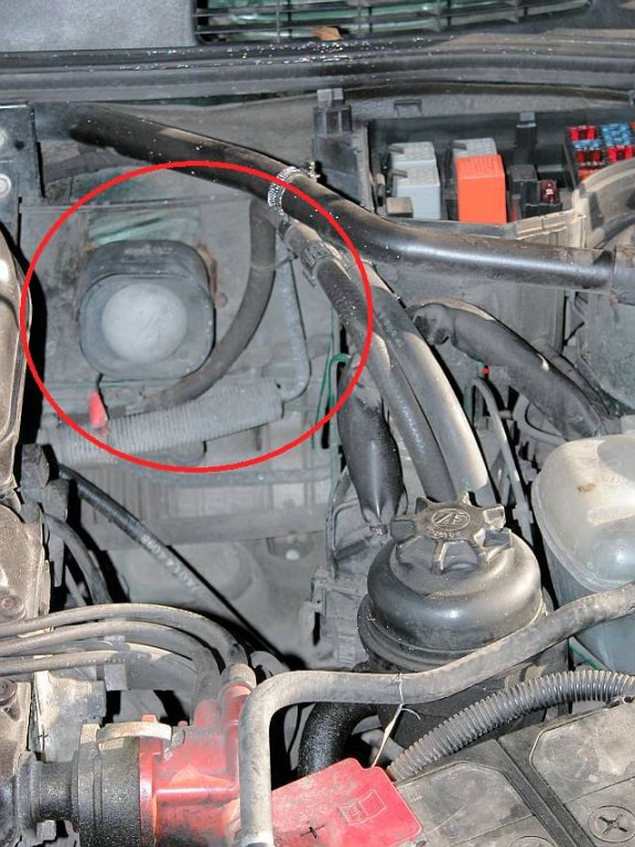

In meinem SAAB 900 Cabrio Bj 1996 wurde eine Alarmanlage nachgerüstet.
Das Zentralgerät mit Hupe sitzt im Motorraum (Foto) Darauf steht "Cobra Delta Electronic".
Zwar scheint es die Firma noch zu geben und evtl kann man neue Fernbedienungen bekommen,
doch brauche ich für das Auto eigentlich keine Wegfahrsperre und Alarmanlage.

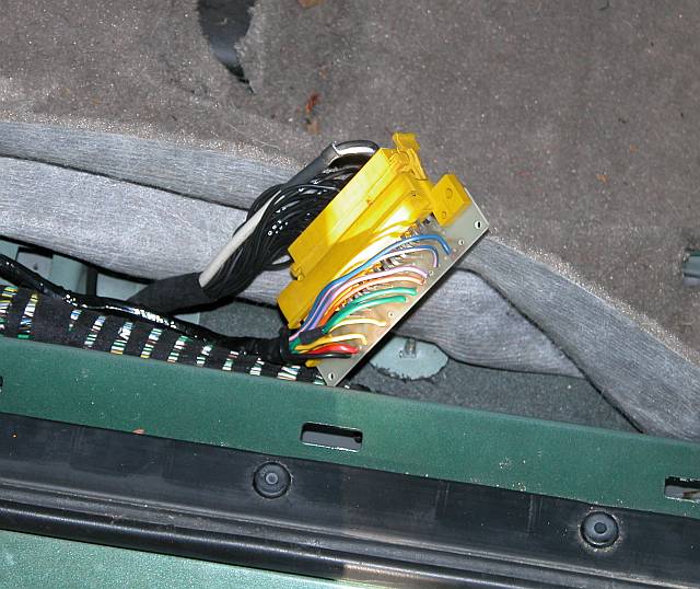

Von dem Gerät im Motorraum wurde ein Kabel zum regulären Anschluss der Alarmanlage/Wegfahrsperre unterm Fahrersitz gezogen und dort angeschlossen (Foto)
Was befindet sich auf diesem Stecker wenn keine (werksseitige) Alarmanlage vorhanden ist?
Wenn ich den Stecker abziehe geht gar nichts mehr (wäre auch zu einfach gewesen).
Hat jemand so einen Blindstecker? Müssen nur ein paar Brücken gelegt werden? Wer kann mir hier helfen?
Soweit ich weiß Brücke und Entprogramierung der Motronic Mit Tech2:rolleyes:
