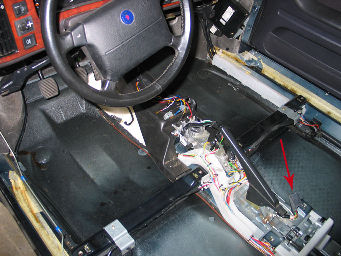

Bei meinem wurde mal in der SAAB-Werkstatt der Fehlercode bezüglich der Airbag-Anzeige ausgelesen: Mittelkonsole, vor dem Schalthebel, unter der geriffelten Abdeckung.

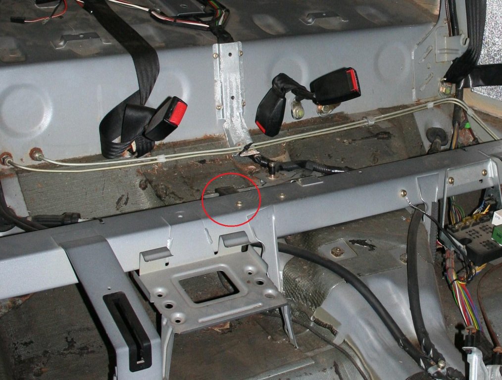

Hi, hatte grad kein besseres Bild, hoffe es hilft dir weiter.
Rot eingekreist ist der Stecker, musst noch den Deckel ab machen

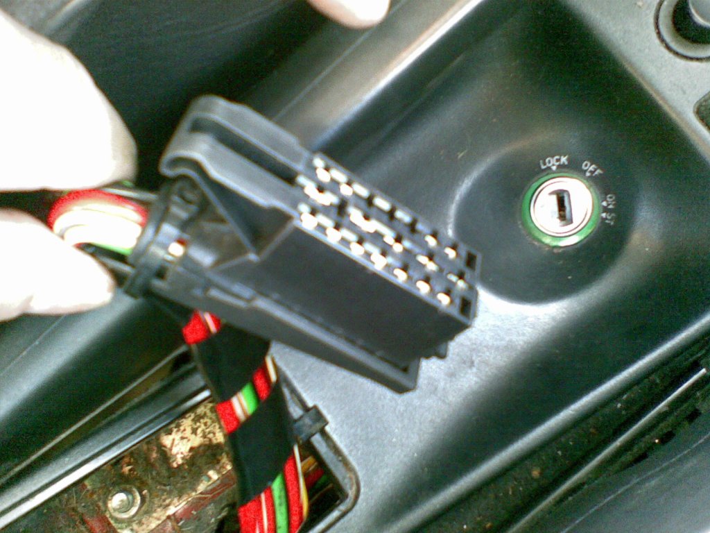

das wäre nun das bild von dem stecker...wenn die übertragung geklappt hat
...zumindest weisst du jetzt, dass du einen schönen stecker für die fensterheber in der mittelkonsole liegen hast...:smile:
ach du schei....echt??? das fette teil gehört zu den nichtvorhandenen fensterhebern...

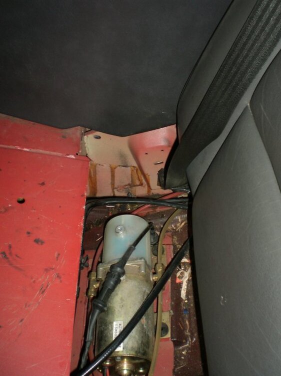

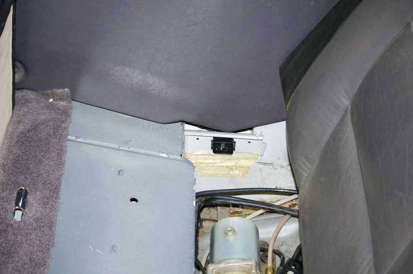

Das Bild in #15 gesehen?
ja hab ich, soll das heißen in der werkstatt müssen die die rückbank ausbauen?? neee oder
...ähm - is jetzt nicht dein ernst oder...??? wie wäre es, wenn du dir rücksitzbank umlegst...???
