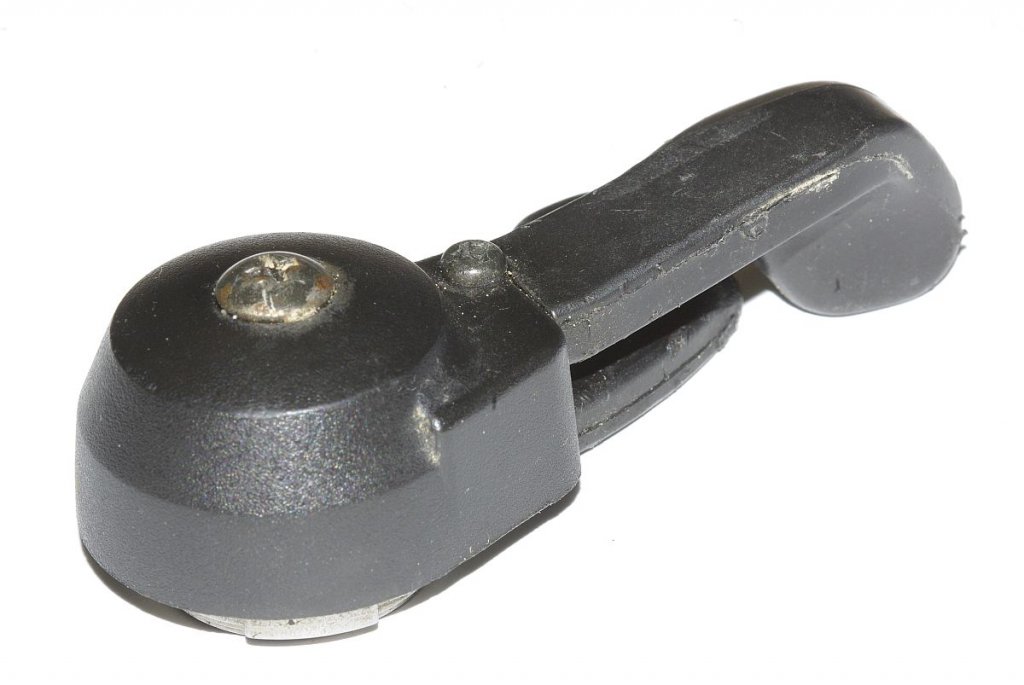

Hat noch jemand einen rechten Schalthebel für eine frühmittneunziger Deore-XT?

Bezüglich Schalthebel: Die Brems-Schalthebeleinheiten sind 92er XT Rapidfire, die sind heutzutage super selten und kaum mehr zu bekommen. Sollten sie bei ebay doch mal auftauchen, sind sie vermutlich nicht ganz billig :frown:

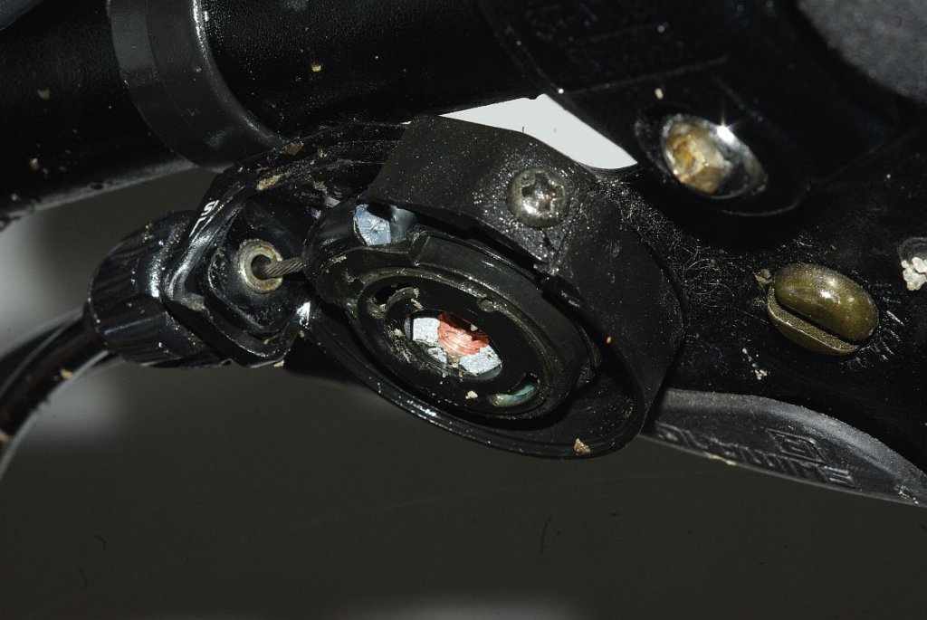

Bilder vom Schaden stelle ich heute nachmittag mal online. Nach meiner laienhaften Einschätzung dürfte das Ding doch unter Austausch des grauen Druckgußteiles und der kuopferfarbenen Schraube reparabel sein. Ok, das schöne "Deore XT"-Schild ist dann weg, aber das sollte der Funktion doch keinen Abbrauch tun...

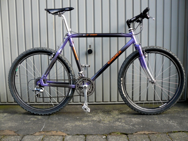

Onkel Kopp Ihm seine Räder - Teil 4
Giant Cadex CFM-1 (Modell 1993) – Der ebay-Spontankauf
Rahmenmaterial: Carbon (Rohre) / Alu (Muffen)
Gabel: Aluminium starr
Bremsen: Shimano XTR Cantilever
Schaltung: Shimano XTR
Laufräder: Shimano XTR-Naben / Campagnolo-Felgen

Irgendwann reifte beim Stöbern in ebay mal die Idee, mir ein gebrauchtes Cadex aus dem 1993er Jahrgang zu kaufen. Nicht unbedingt das Topmodell und zur Not auch eines aus einem anderen Jahrgang. Ich guckte immer mal, habe aber nicht wirklich danach gesucht. Eines Tages entdeckte ich zufällig ein Angebot, das noch 3 Tage lief. Foto klein und sehr unscharf, Gebot stand noch niedrig, NUR Abholung, 100 km von Aachen entfernt, Rahmenhöhe genau passend. Man konnte auf dem Bild keinen Schriftzug lesen und es war das Jahr 1995 angegeben, aber die Farbgebung des Cadex und die gelistete Ausstattung ließen keine Zweifel: Das war ein 1993er CFM-1. Laut Beschreibung mit Gebrauchsspuren, aber stets gepflegt. Ich ließ es ohne Besichtigung drauf ankommen, gab 255 Euro Maximalgebot ein und erhielt für 248 € den Zuschlag.
Vor Ort dann die angenehme Überraschung: Das Rad entsprach tatsächlich exakt der Beschreibung, es hatte von 15 Jahren Einsatz Gebrauchsspuren, aber nichts Wildes, und es machte einen relativ gepflegten Eindruck. Und vor allem: Es war (fast) original belassen und unverbastelt. Der sehr sympathische Verkäufer fuhr hauptsächlich Rennrad und verkaufte das Cadex, weil er kaum noch damit fuhr. Er war sichtlich erfreut darüber, dass der Käufer sehr genau wusste, was er da ersteigert hatte und das Rad somit in gute Hände kam.
[ATTACH]58006.vB[/ATTACH]
Bremsen, Ritzel, Kette, Kettenblätter - überall noch ordentlich „Fleisch“ da. Die Lenkergriffe waren verschlissen und die Lenkerenden hatten deutliche Grate. Hier wurde von mir nachgearbeitet und neue Griffe verbaut. Bremsen und Schaltung wurden exakt eingestellt und neue Reifen aufgezogen. Das Rad war in zwei Punkten nicht original: An Stelle der Shimano-Clickpedale waren normale Bärentatzen verbaut - was kein Problem war, da es stilistisch passt und ich eh ohne Clickies fahre - und der Sattel war falsch. Es handelte sich um einen braunen San Marco-Ledersattel mit Nieten, der fürchterlich an dem Rad aussah. Im Original war ein Vetta SL verbaut, den ich in gutem Zustand mit etwas Geduld zum Glück bei ebay aufspürte und ergattern konnte.
Dieses Rad ist für mich quasi ein Sammlerstück, abgesehen von gelegentlichen Bewegungsfahrten fahre ich nicht damit. Es ist ein reines Cross-Country Renngerät, das merkt man beim Fahren sofort, es macht für die Stadt oder Touren keinen Sinn. Es erinnert mit seinem Fahrverhalten und der starren Gabel mehr an etwas, was man heute „Fitnessrad“ nennt, eine Kreuzung aus Crossrad mit geradem Lenker und Rennrad. Deshalb habe ich es vor kurzem auf leichte MTB-Slicks umgerüstet, jetzt geht es mit seinen 26“-Rädern richtig gierig um die Ecken. Es ist quasi der Saab 99 unter den Fahrrädern.

Nur so ne Idee, weil mir ja neulich des brandenburgischen Internets sei Dank zwei originalverpackte Hebel in der Bucht durch die Lappen gegangen sind und weitere nicht aufzutreiben sind - es Neunfachteile aber wie Sand am Meer zu geben scheint.

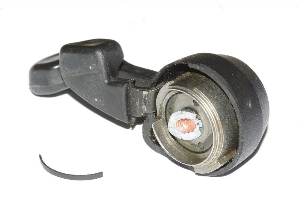

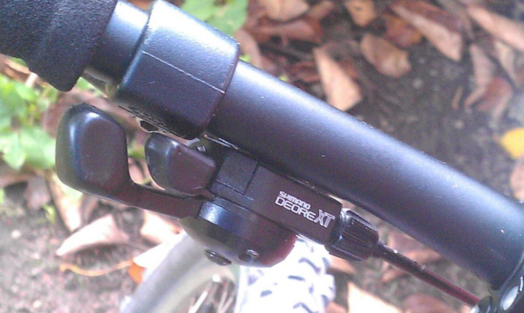

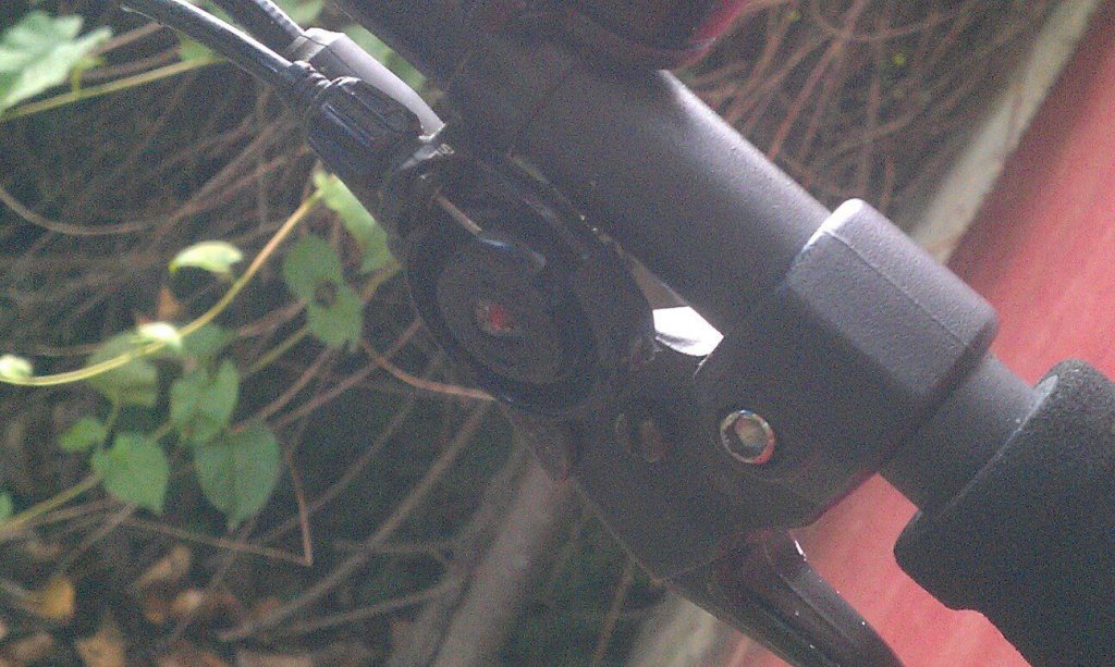

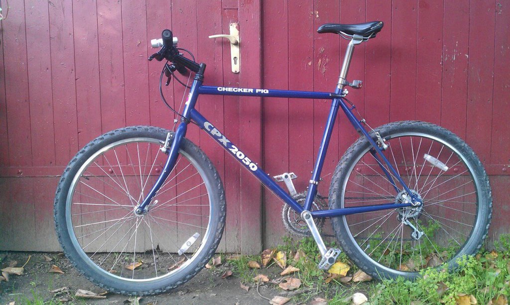

Bilder.

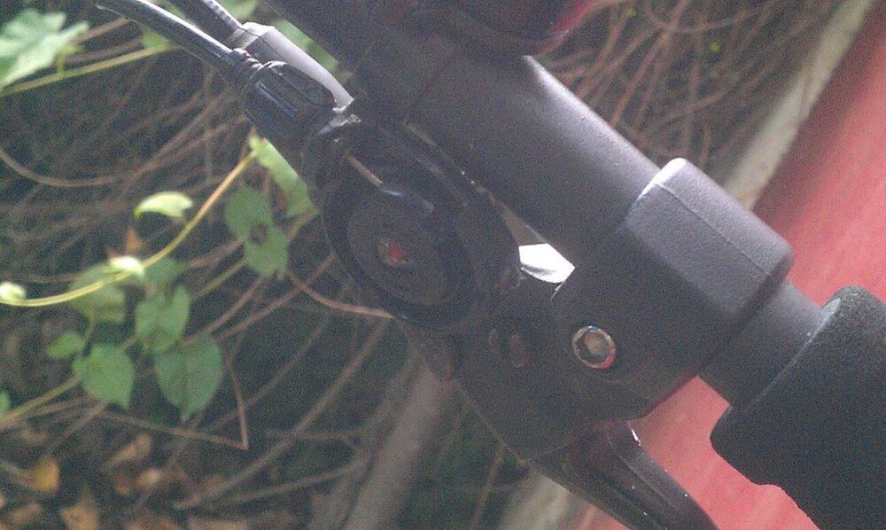

Zum Rad:
[ATTACH]58028.vB[/ATTACH]

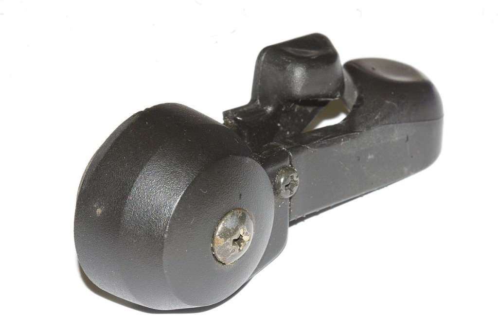

Links heil:
[ATTACH]58029.vB[/ATTACH]
Rechts kapott.
[ATTACH]58030.vB[/ATTACH]

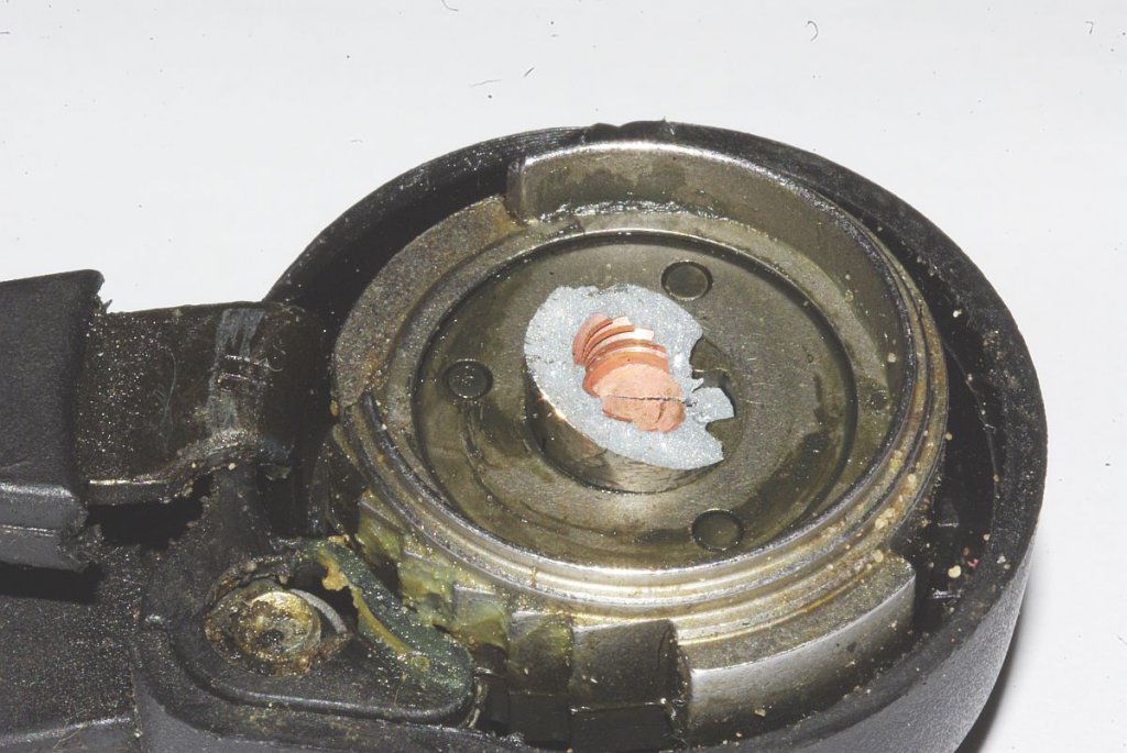

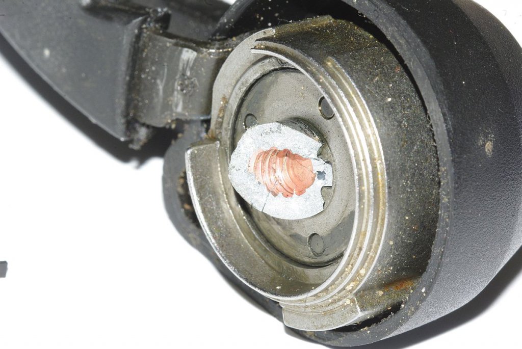

Ich bitte die miserablen Bilder zu entschuldigen, mit dem Telephon kann ich anscheinend noch nicht umgehen. Weitere Bilder vom Schaden folgen.
328496_151675804927444_100002550754687_261116_1531144103_o.thumb.jpg.ad5d7cde28c09189d241046d5ce44ff4.jpg
341090_151674721594219_100002550754687_261113_1051044916_o.thumb.jpg.8838396f55105110c5216757b3092180.jpg
329741_151675631594128_100002550754687_261115_1099227966_o.thumb.jpg.73b03c3f7070d9bdd8a1c9c740c4a906.jpg
Entscheidend ist die Breite des Hinterbaus, also zwischen Ausfallende und Ausfallende. Hat das Rad bereits den heutigen Standard von 135 mm, dann kannst du eine 9-fach Kassette verbauen und mit einem 9-fach Hebel kombinieren. Hat das Rad aber noch den alten 7-Gang-Standard von 130 mm, dann passt nur eine 7-Gang-Kassette und nichts darüber.
Wenn der Hinterbau 135 mm breit ist, dann müsste auch das Schaltwerk die 9 Gänge packen, sagt zumindest mein Gefühl. Aber: Ich glaube, die Kettenblätter sind dann zu breit für die neue Kette die du benötigst, denn:
7-fach und 8-fach hat die gleiche Kettenbreite (3/32"), hier bedeutete mehr Gänge meist eine breitere Kassette, obwohl ich Infos gefunden habe, dass es 135 mm Hinterbaubreite auch bei 7-fach-Systemen gab. 9-fach wurde bei konstanter Kassetten- und Hinterbaubreite durch ein enger gestecktes Ritzelpaket und eine schmalere Kette realisiert. Kettenbletter aus 9-fach-Systemen können auch mit 8- oder 7-fach kombiniert werden, aber nicht umgekehrt soweit ich weiß.
Wenn du einen 135 mm breiten Hinterbau hast, dann schau' dich nach 8-fach-Schalthebeln um, wenn du 7-fach nicht finden kannst.
Ich habe gerade den Kassettenkörper einer 9-fach-Nabe vermessen, der ist 36 mm breit.
EDIT: Habe gerade gelesen, dass beim Aufrüsten einer 7-Gang-Nabe auf 8- oder 9-Gang der Freilaufkörper umgebaut werden muss, da dieser bei 8-/9-fach breiter ist. Shit. Also ist das nix mit mal eben Kassette tauschen. Folgende Info habe ich noch gefunden:
Beachte, dass es für das Schaltwerk egal ist, wieviele Gänge man am Rad hat. Man benötigt nicht unbedingt ein Zehnfach-Schaltwerk, um eine Zehnfach-Kassette zu bedienen. Das trifft auf alle Shimano Schaltwerke zu (außer 1996er und frühere Dura Ace Einheiten).

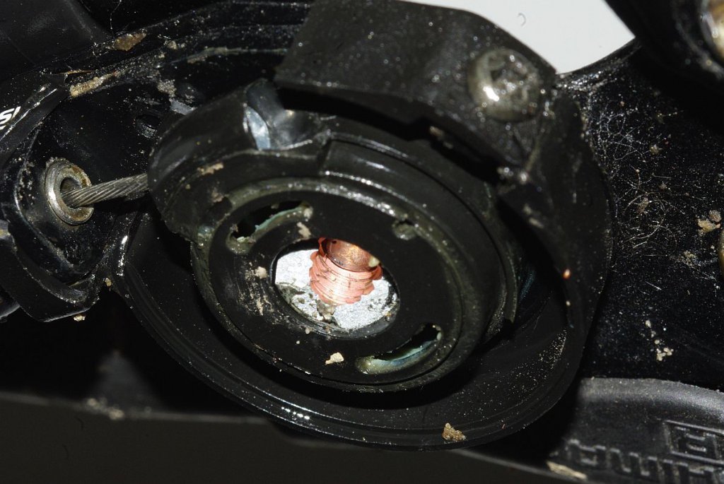

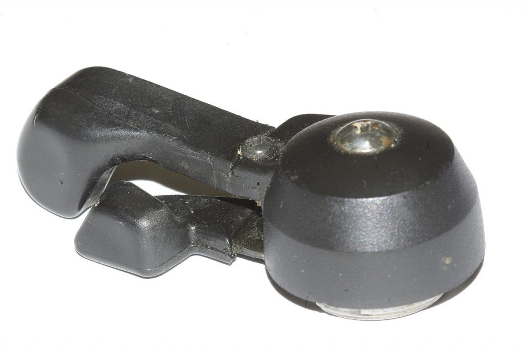

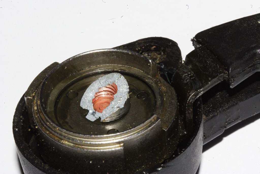

So, Bilder.
