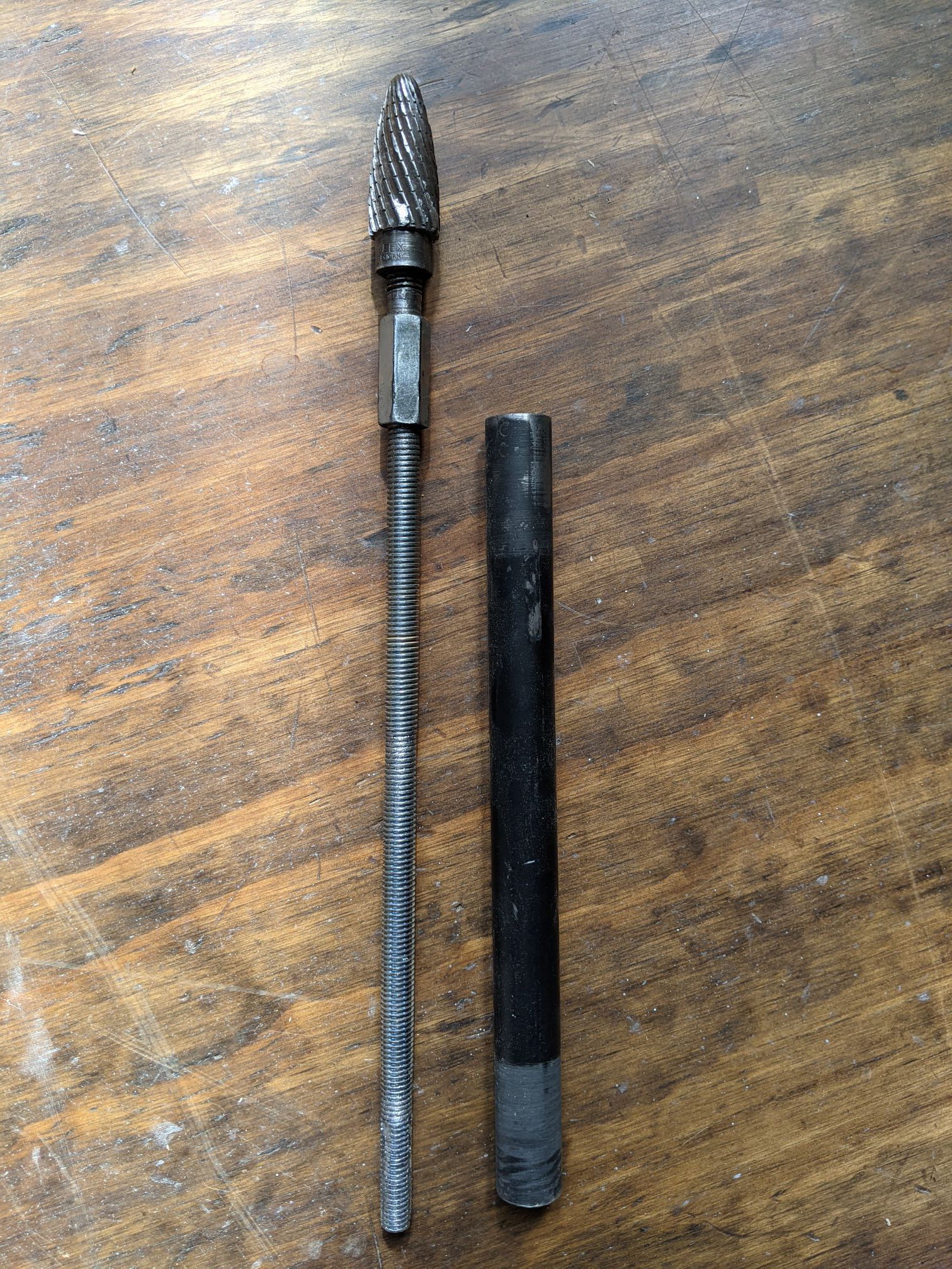

Als Tip: Habe mir einen langen Fräser und eine Hülse zum Festhalten für die Handbohrmaschine zurechtgebaut und dann mit viel Liebe ging's :-))

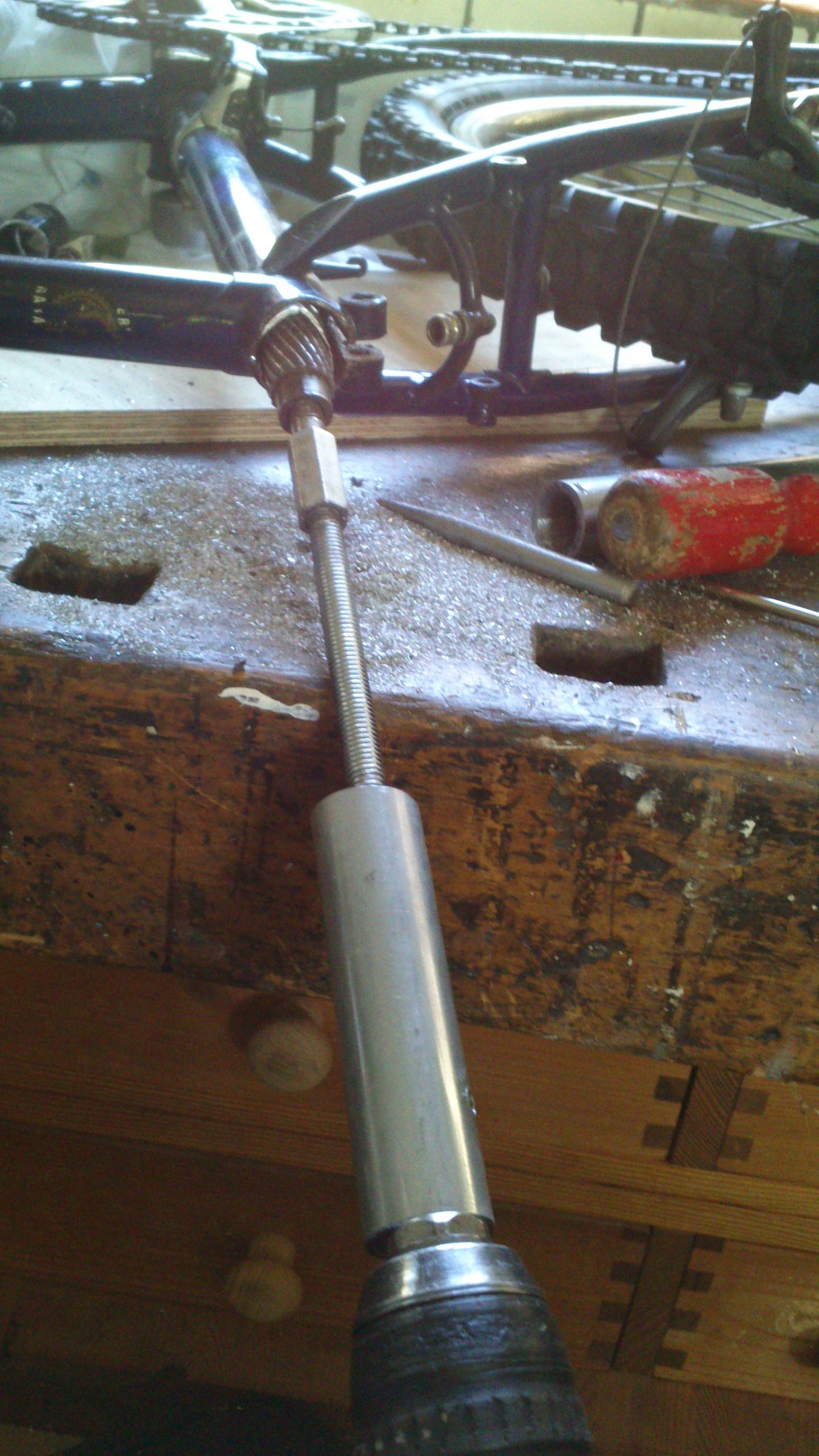

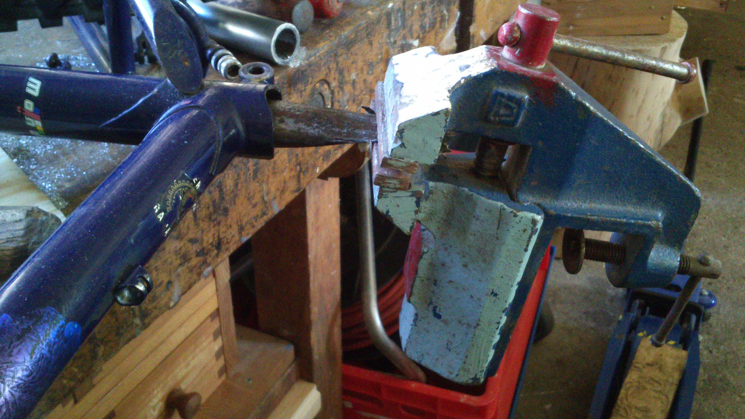

Hast Du die Alusattelstütze mit Deinem Apparat komplett rausgefräst , Steban, oder wie muss ich das kapieren?
Ja, genau. Erst so probiert:
Dann so:
Was ein Mist! Aber ging! Ist ein sehr schöner Kuwahara Rahmen. Ich habe hier noch einen Spezialized Rahmen dem irgendwann das gleiche droht.

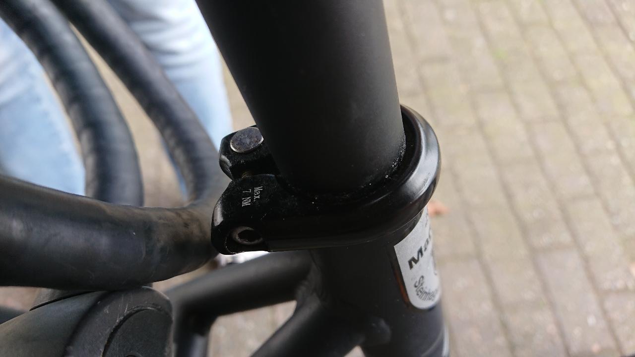

Bin gerade von einer kleinen gemütlichen Tour zurück. Hier mal meine Sattelstütze, da darf man eigentlich gar nichts festknallen:
Wie gesagt, jetzt ist himmlische Ruhe, nur noch ganz normale Fahrgeräusche.
