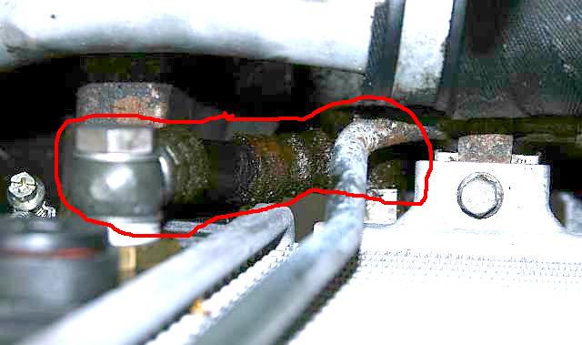

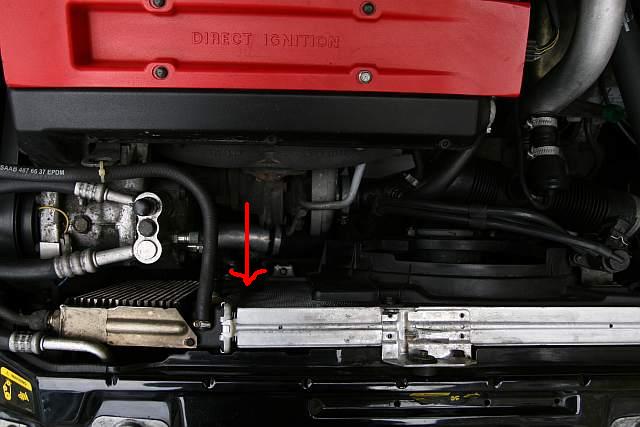

Hier erstmal zur Sicherheit zwei Fotos, mit der Position im Motorraum und die Leitung selbst, damit kein Missverständnis aufkommt. Es gibt nämlich zwei dieser Leitungen, die an den Wasserkühler geschraubt werden. Die obere ist oft von Rost befallen, ich meine die untere Leitung, siehe Foto.

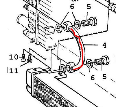

Dachte ich eigentlich auch, habe jetzt ne Zeichnung. Die Leitung hier ist es:
Ölrücklaufleitung zur Automatikgetriebekühlung?
Ich sag doch, die Halbkreisförmige....:rolleyes:
ATF-Schlauch
