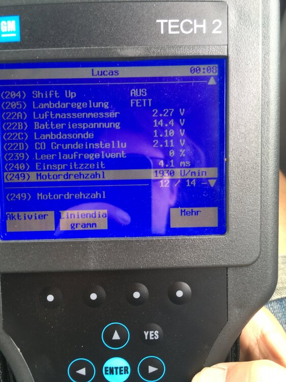

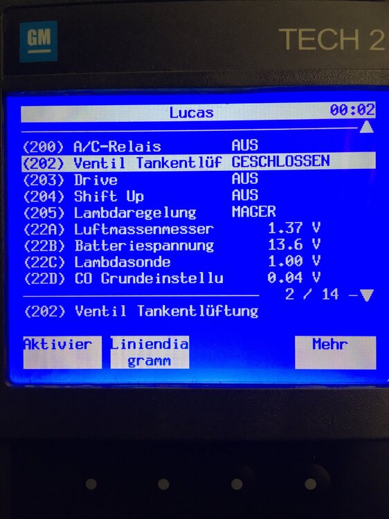

Sooo, mal wieder ein kurzes Update zu meiner mir vom Universum/Gott/Lucas gegebenen Aufgabe: Ruckelt immer noch!
Gemacht wurde in den letzten -mittlerweile schon- Jahren folgendes:
Verteilerkappe, -finger und dann auch mal ein kompletter Ersatzverteiler (der wieder ölt), ZZP natürlich eingestellt
Kerzen und Kabel
Benzinfilter
Lambdasonde
Temperaturfühler Ansaugbrücke
LMM eingestellt (war total falsch eingestellt, aber keine Veränderung was das Ruckeln betrifft)
Drosselklappenpoti gecheckt (ok)
Zündmodul getauscht
War zwischenzeitlich auch bei "dem" Berliner Spezi. Fehler wurden ausgelesen und dort hat man immerhin den falsch eingestellten LMM sowie eine nicht optimale Isolierung der Kabel bemerkt/behoben und den Poti gecheckt. Leider hat das das Ruckeln noch nicht behoben.
Nach Auskunft des Meisters ist komisch, dass ein fester Fehler der Lamdasonde ausgelesen wurde obwohl die neu (sogar original) getauscht wurde. Die Einspritzdüsen als Quelle hält er für eher unwahrscheinlich. Naja, nächste Woche geht´s mal wieder hin und dann schauen wir weiter. ICH BLEIB DRAN!-)))

Ausgeruckelt! Nach nochmaligem Fehlerauslesen wurde dann doch der Drosselklappenpoti als Übeltäter identifiziert und getauscht. Jetzt fährt er wieder wie ne 1, keine Check Engine, kein Geruckele mehr, stabiler Leerlauf, yippiiiie!
Manchmal hilft ein Gegencheck:smile:
