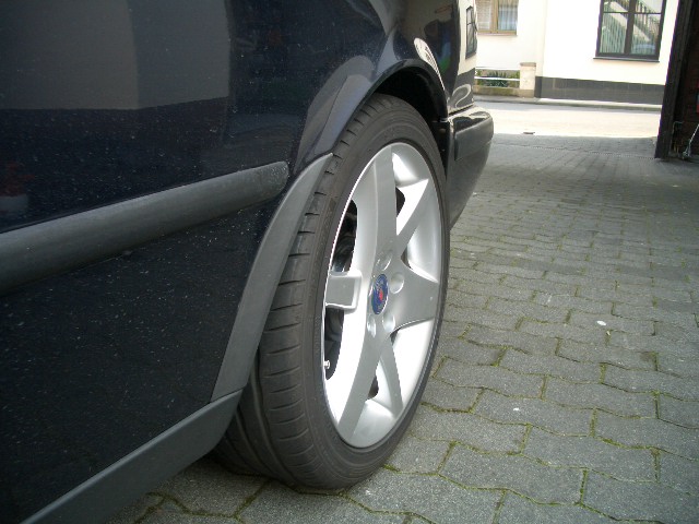

Reifengröße ist 215/45-17,hinten gehen auch 20mm Spurplatten z.B. von FK,System B+,hatte ich auf unserem Cabrio mit H+R Federn auch ohne Umbauten verbaut,sieht dann so aus:
Gruß,Thomas
