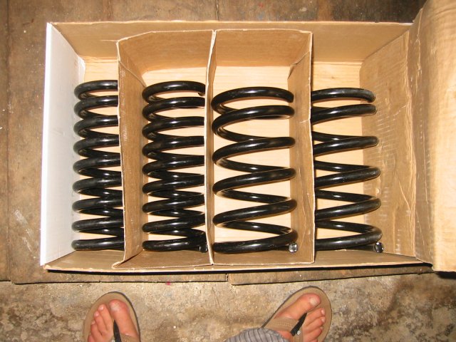

Original Zubehörsatz
Hallo, wer weiss welche Federn im 900I Fahrwerkssatz wie er im Saab Zubehörprogramm angeboten wurde enthalten waren?
Nun habe ich so einen Satz erstanden aber die Federn haben entgegen meiner Erwartung keine Farbmarkierung. Nur Schwarzer Lack. Würde gerne vor Einbau wissen ob es T16S mässig (wie ich es gedacht hatte) wird oder vielleicht doch anders.
Danke für Info
Gruss, Geert
Danke für Info
Gruss, Geert

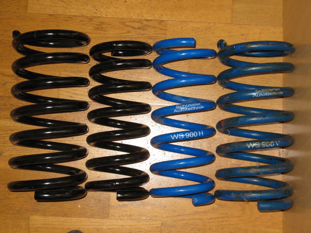

So nun habe ich mal genauer hingesehen und auch ein bild dazu gemacht zusammen mit den Schüsslerfedern:
Links die Saab Sportfedern, rechts die Schüssler.
Vorne haben beide 7-3/4 Windingen und Durchmesser 16mm.
Hinten gibt es einen Unterschied:
Saab 16mm und Schüssler 15mm Durchmesser
Saab 7,5 und Schüssler 7 Windingen
Das Finish ist bei den Schüssler hochwertiger. saab hat Farbnasen und sieht weniger 'edel' aus. Ist aber nur 1 Farbschicht drauf also sichelich nichts manipuliert. Da ich den Satz in Originalkarton mit den Stossdämpfern bekommen habe wäre nicht-original sehr unwarscheinlich.
Klar das letzendlich die Federrate entscheidend ist und das kann man nicht sehen, aber vielleicht kan man es doch irgendwie Zuordnen und eine Erwartung daraus ziehen.

Bei mir sind die G&W(Schüssler) im Coupe verbaut mit roten Konis. Das ist mein Favorit.
Im Cabrio sind diese benannten roten HS Federn (m.E. original Sportfahrwerk) auch mit roten Konis verbaut.
Die Schüssler Federn sind etwa 1cm tiefer im verbauten Zustand (im Vergleich zu den Sportfedern) und etwas weicher bei leichten Stößen. Harte Schläge gehen ein Tick härter durch. Ich glaube die Schüssler Federn sind progressiv während die anderen sich normal verhalten, aber das wissen die Experten sicher besser.
Vielleicht hilfts bei der Entscheidung.
Peter
