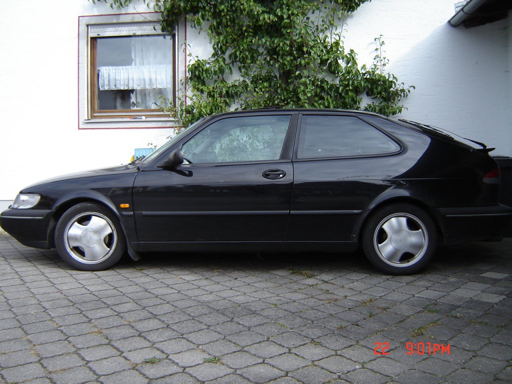

ich habe jetzt endlich so einen 2 Liter Turbo Sportcoupe mit 136 KW und Sportfahrwerk.
Kann ja mal ein paar Bilder reinstellen, dann könnt ihr schätzen wieviel er noch wert ist.

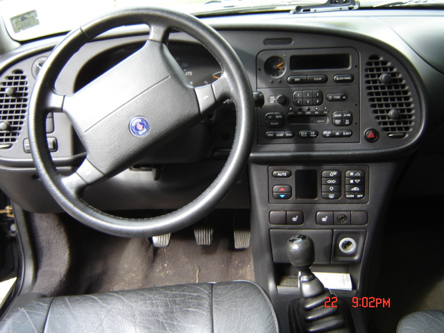

Wie kann ich die ACC einstellen, dass von Haus aus die Klima auf ECON ohne Spiegelheizung läuft?
Habe keine Bedienungsanleitung dazu.
Die Programmierung ist ja ungleich dem SAAB 9000.
Vielen Dank im Voraus
die gewünschte Einschaltkonfiguration einstellen, dann ECON + "Lüftergeschwindigkeit erhhöhen" gleichzeitig drücken bis Display blinkt, dann Zündung mind. 4 min aus
