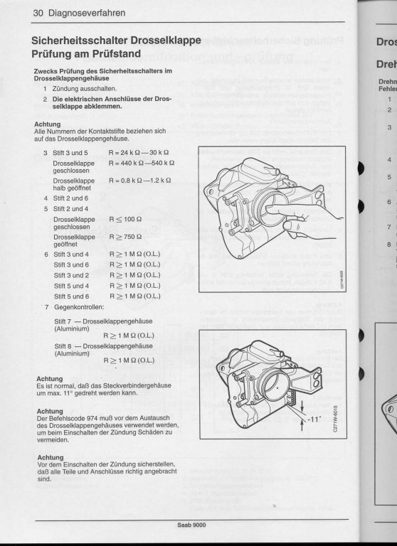

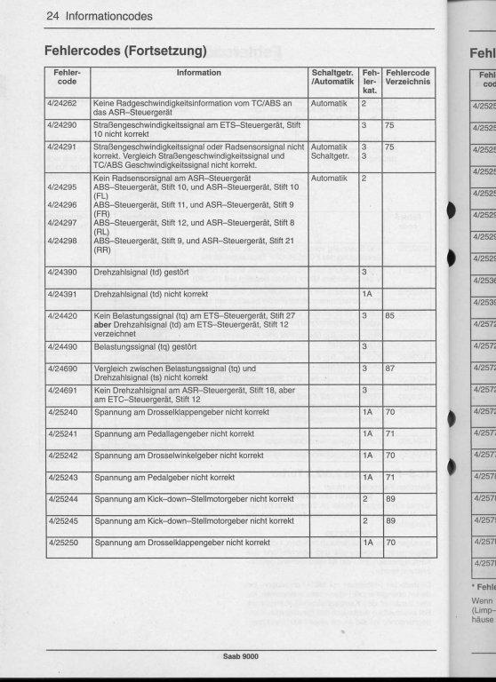

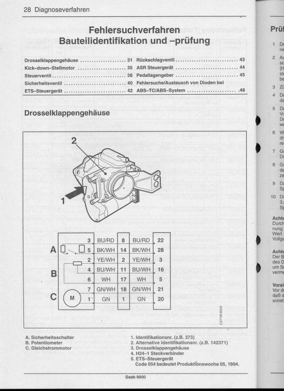

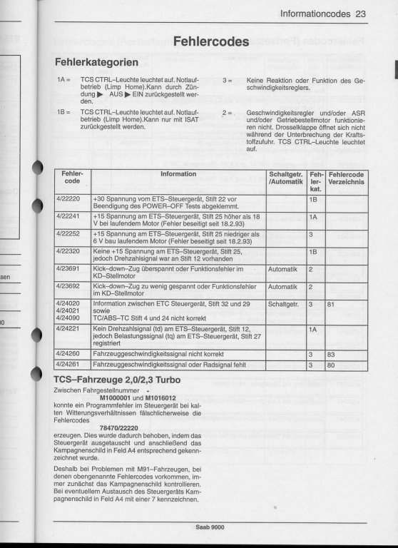

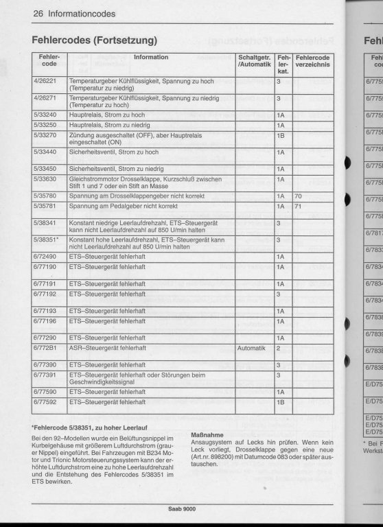

hier vorab ein paar Unterlagen, damit Du weisst woher der Fehler z.B. kommen kann .... :rolleyes: :eek:
was heissen soll kauf Dir n Oszi und beginn mal zu messen, wie was aussieht:rolleyes:
