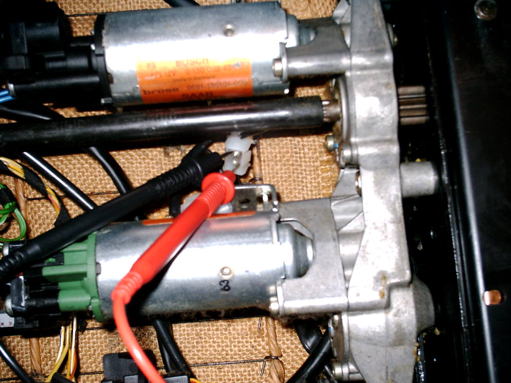

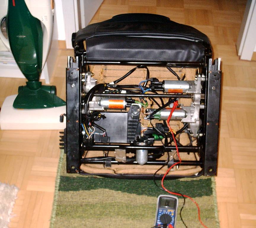

Schaut mal auf die beiden Photos.
Weisser Stecker hat kein durchgang. Ist doch die Rückenheizung und müsste durchgang haben!?! Auch ohmisch nichts 0 Ohm.
Liege ich damit richtig???

1. Photo => Musste ich photographieren, war für mich wie fernsehen, davon habe ich nämlich auch keinen Plan!?! Photo oben.
2. Photo => Mal das Multimeter hinein gestochen. Kein plausiebler Wert, so eine schei... fängt ja gut an. Photo oben.

6. Nehme ich nochmal das Multimeter und stülpe es in den Stecker der Rückenlehne...Kein schlüssiger Wert, also doch so einfach!!!

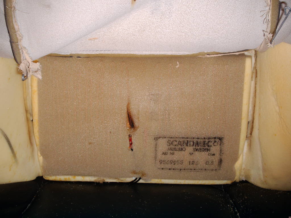

8. Und nun mach ich Dir den Reissverschluss auf und dann mach Dich nackig du S.. . Hoch mit dem Plunder, zeig her Deine heisse Stelle!!!

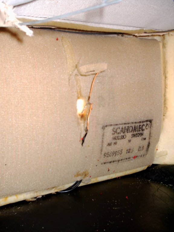

War auch gleich zu sehen, verschmorrten Draht heraus geschnitten und neu verlötet. Widerstandsmessung mit 1,2 Ohm. Und das Rind wieder angezogen und den unteren Reissverschluss zu gezogen.
ACH SO: UNBEDINGT LÖTSTELLE MIT VIEL WASSER REINIGEN sonst hält es nicht lange.
Bild 3 Schadensbild.
Bild 4 Herausgeschnitten und gelötet. Anschließend mit viel Wasser abspülen.

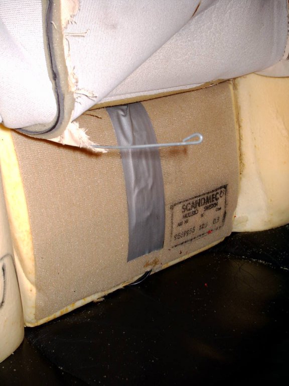

Bild 5 verklebt.
