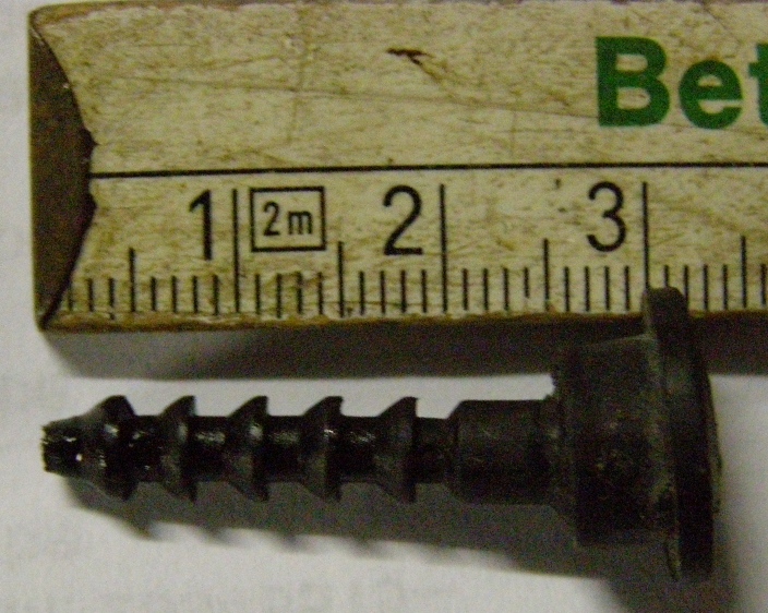

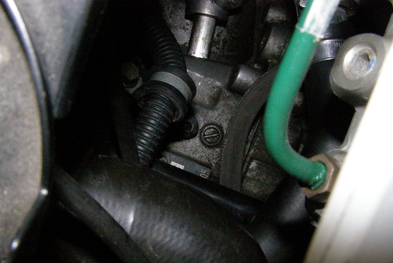

jetzt hat sich nach gut zwei Monaten wieder dieser Plastiknippel herausgedrückt!? Hab es nur gemerkt, da wieder ein paar Tropfen unter dem Auto zu sehen waren.
Hat denn jemand eine Erklärung, wieso es nur ab und zu passiert, dass sich das Teil herausdrückt?
Laut EPC kann ich diesen Stopfen auch irgendwie nicht zuordnen!?
Ich bin um jeden Rat dankbar!
Hier auch mal ein Foto von dem Stopfen und Lage im Motorraum.
Vielen Dank für Deine superschnelle Rückmeldung! Bin anscheinend doch nicht der einzige der das Problem hat...
Werde mir dann mal den Stopfen neu besorgen...
