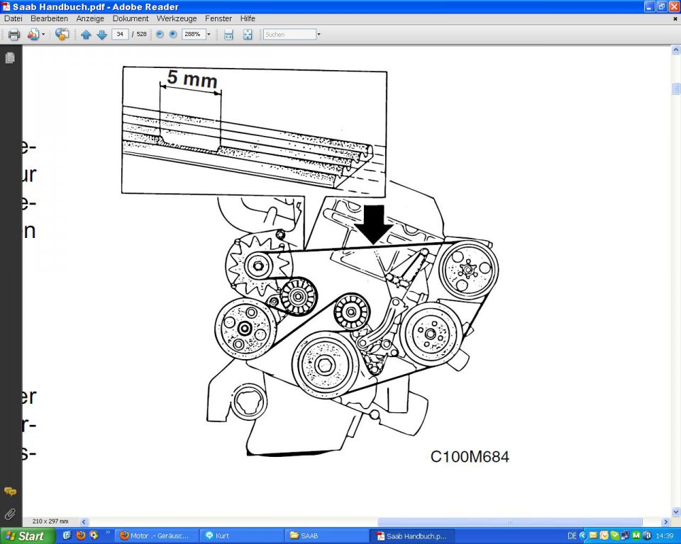

da gibt es 2 Varianten mit kurzem und langem Riemen, soviel ich weiss.... ( und auch mit 2 Riemen)
die Spannrolle ist aber immer beim langen, der auch Wasserpume, Lima usw. antreibt...
http://www.saab-cars.de/attachment.php?attachmentid=39082&stc=1&d=1256737498

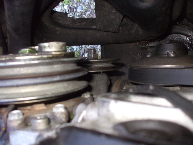

So Auto ist jetzt da.
Ich habe zwei Riemen drin.
Der zweite treibt über die Kurbelwellenscheibe den Klimakompressor an, unter dem sitzt eine Rolle, nach meiner
Do-It-Yourself Reparaturanleitung nennt sich die `Spannrolle`
Die Rolle vom andern Riemen nennt sich Spannvorrichtung (nicht automatisch!)
Die wurde aber glaube ich schon mal gewechselt und sieht neu aus.

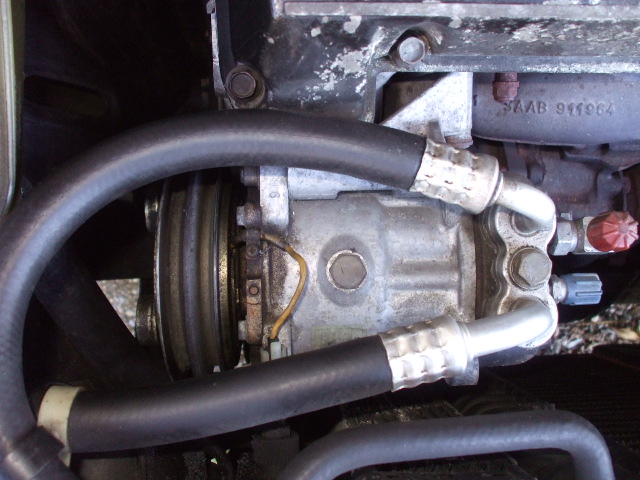

Was passiert wenn ich ohne (sollte es diese Rolle sein) den Klimariemen fahre ? (außer dass die Klima dann nicht mehr funktioniert)
weezle
weezle
nix :biggrin:
Das ist gut , ist jetzt nämlich nicht mehr drin.

Und die Schraube der Spannrolle für den Klimariemen (welche unter dem Klimakompressor sich befindet) ging ganz normal auf (also kein Linksgewinde)
Die Umlenkrolle ist eine andere Baustelle und nennt sich bei mir Spannvorrichtung.

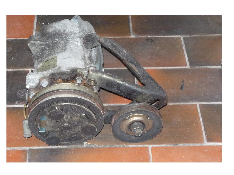

Die Umlenk- bzw. Spannroille des Keilriemens vom Klimakompressor könnte es natürlich auch sein, wenn es nicht der Kompressor selber ist.
So eine Umlenkrolle (sogar einen ganzen Kompressor) für einen B202 habe ich noch, falls Du es benötigst...
So sollte Deiner aussehen..
Genau und so siehts aus.
Die untere Rolle bekomme ich schon zugeschickt (zusammen mit zwei Tankbändern)
Sollte der Kompressor defekt sein komme ich auf dein Angebot zurück. Aber so alt ist der nach der damaligen Aussage des Verkäufers noch nicht.
