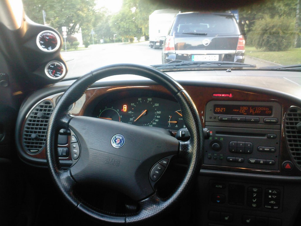

-Prosport Anzeigen

spiegeln die instrumente nicht zu stark bei sonneneinstrahlung?
ich hab momentan auch so ähnliche bei mir in der a-säule und bei sonneneinstrahlung seh ich da nicht mehr wirklich viel. hab mir schon überlegt sie gegen speedparts instrumente zu tauschen!
findest du die jetzigen besser?
wo hast du die angeschlossen? ist doch ne riesen fummelei die kabel da hin zu kriegen?!
ps. mit carbon amaturenbrett würde es perfekt aussehen :)
gruß
patrick
Nein, meine Spiegeln überhaupt nicht, ich kann Sie immer perfekt ablesen.
Ich habe ja von den Speedparts Anzeigen zu diesen hier gewechselt, und ich bereue es bis jetzt nicht.
Meine Öldruckanzeige war nach kürzester Zeit defekt.
Genauere und feinere Skalierung, und direktere Zeiger.
Die Ladedruckanzeige hat auch einen Filter in der Luftleitung, und die Anzeigen checken sich bei jedem Start selber.
Die Werte entsprechen jetzt genau dem was ich mit den Werkstattinstrumenten gemessen habe.
Bei den Speedparts Instrumenten hatte ich etwas zuwenig Öldruck (dachte schon meine Ölwannenreinigung hätte nix gebracht und die Ölpumpe wäre schwach auf der Brust) und verzögerte Öltemperaturwerte.
Zum Anschliessen:
Fand es eigentlich ganz easy, ich habe alles an Zündungs +. (z.B Zigarettenanzünder)
Die Sensorkabel habe ich durch den Gummistopfen am Bremspedal durchgeführt, dann im Motroraum vor zur Batterie, und da runter zu den Sensoren an den Klimaleitungen entlang.
Das Maeusekino finde ich insbesondere in Verbindung mit dem Nussbaum-Interieur persoenlich nicht so gelungen. Alles ziemlich grell. Von aussen gefaellt mir der Wagen deutlich besser.

bei mir gehts durch einen blindstopfen unter dem sicherungskasten, keine ahnung wie das beim 9-5 ist.
hast du eine sicherung vorgeschaltet?zigarettenanzündekabel dürfe mehr als nötig vertragen?!
gruß
patrick
ps: sind das die hier?
http://cgi.ebay.de/Oltemperatur-Green-White-Instrument-Prosport-52mm_W0QQitemZ110451261108QQcmdZViewItemQQptZAutoteile_Zubeh%C3%B6r?hash=item19b7687eb4
pps: was für ein öldruckgeber bzw. adapter passt? kannst du mir da nen link geben? ich hab momentan einen vdo geber der nicht auf die anzeige abgestimmt ist und etwa 10°C zuviel anzeigt. gerne pn, danke!

Nein ich habe keine Sicherung vorgeschaltet, der Ziggi-Anzünder hat eine.
Die Adapter sind bei den Anzeigen dabei, es sind aber die gleichen wie bei allen Raid Anzeigen.
Der Shop ist der gleiche wo ich bestellt habe.
Sehr kompetent und super ablauf.
Ruf einfach kurz an, er erklärt dir alles wirklich super und macht dir dann auch einen guten Preis.
