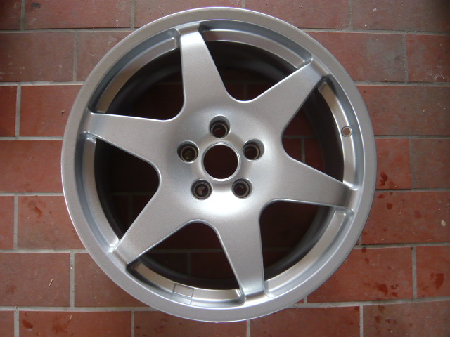

Reifen habt Ihr ja schon richtig erkannt. Hatte ich mir damals noch in Neustadt aufziehen lassen und dann komplett mit den Hirsch-Felgen in den Container nach Singapur geladen.
Die RAL-Farbe der gepulverten Felgen weiss ich nicht. Die haben das genommen, was sie immer nehmen, wenn jemand silber und nicht schwarz haben will.
Qualitaet ist okay, aber bei bestimmtem Lichteinfall sieht man an einigen Stellen auf den Speichen sowas wie Pockennarben. Kann sein, dass dort zu stark gestrahlt wurde. Sie sagten auch, dass die Felgen ausgegast haetten, weshalb es wohl etwas zu Blaeschenbildung gekommen sei. Vielleicht sind das auch noch die Ueberbleibsel davon. Stoert mich aber insgesamt nicht, denn es ist wirklich minimal. Ach ja, das kleine Hirsch-Performance-Schild ist natuerlich auch nicht mehr da. Hatte ich vorher nicht abgemacht und beim Strahlen war's dann natuerlich hin. War aber eh' total vergilbt und verwittert.
@ Sling : Hast du die Felgen Sandgestrahl ?
VG Patrick
Ich wollte mal Alu Felgen Sandstrahlen, da haben mir alle den Vogel gezeigt.....das würde irgendwie die Materialbeschaffenheit und Traglast ins negative verändern.
Obs stimmt...?:confused:
Ja das stimmt , am besten geht´ s mit Trockeneis ! Das schohnt das Material ungemein .
Nicht Sand sondern Glas.

Habe komplett 200€ gezahlt. (für alle 4 Ränder)
darf ich fragen, wo man 4 Alufelgen für 200€ ordentlich renoviert/lackiert bekommt??
Hätte evt.l auch wieder Bedarf...
Danke.
VG Patrick
Ja, sind sandgestrahlt. Hab' mich vorher auch ausgiebig in die Materie eingelesen und da alle moeglichen Stimmen gehoert. Manche meinten - wie hier natuerlich auch wieder - das ginge gar nicht. Andere meinten, Glasperlen seien das beste. Kugelstrahlen wurde auch empfohlen, was in meinen Augen aber unsinnig ist, da es hier ja nicht darum geht, die Oberflaeche zu verdichten und zu verstaerken. Na ja, und man kann die Felgen natuerlich auch chemisch entlacken lassen. Genauso kann man im Net jede Menge Beitraege lesen, in denen dringendst vom Pulverbeschichten abgeraten wird, nur lackieren wuerde es wirklich bringen.
Der Laden, zu dem ich gegangen bin (und der auch schon die Achsteile meines 900 gestrahlt und beschichtet hat) strahlt mit Glasperlen oder Sand und pulverbeschichtet, primaer fuer den Schiffbau. Klar, dass die keinen Lackierer empfehlen. Aber die hatten auch noch diverse andere Alufelgen dort stehen und da habe ich halt gefragt, wie sie's machen wuerden, ob mit Sand oder Glaskukeln. Antwort war Sand, da es eben feiner ist als Glaskugeln und sie den Druck da besser dosieren koennen. Also habe ich sie machen lassen.
Ich denke, da muss sich jeder seine eigene Meinung bilden. Es mag auch sein, dass verschiedene Loesungen zum Ziel fuehren. Ob andere aehnlich guenstig sind, weiss ich nicht. Probiert's halt aus. Nochmal: Ich bin mit dem Ergebnis zufrieden. Und wenn Ihr gesehen haettet, wie die Felgen vorher aussahen, glaube ich, waeret Ihr es auch.

@ Sling : Da hast du vollkommen recht , viele wege führen nach Rom .
Also das Pulverbeschichten kostet mich ca. 20 ,- pro Felge was das Strahlen angeht müsste ich mich mal schlau machen .
Ob nun Sand oder Trockeneis oder halt Glasperlen , das miss jeder selber wissen .
VG Patrick
