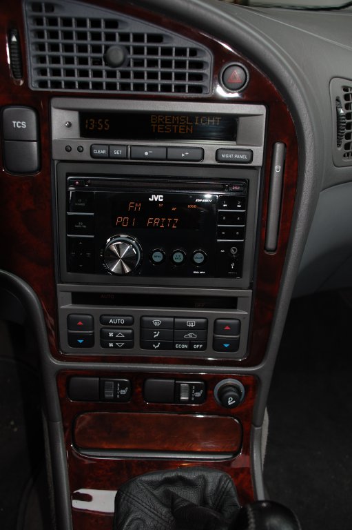

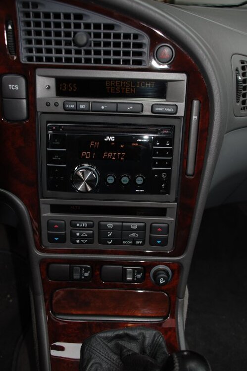

Hallo Walter,
habe seit 2 Wochen auch so ein Touch-Radio in meinem 9-5, Modell 2000.
Habe auch rundrum ca 3 mm Spaltmaß. Was hast du den gebastelt??
Bin schon laufend am Überlegen, was mann da machen kann.
v8power, hat bei dir alles gepasst??
Sieht auf dem Bild so aus, oder hast du einen anderen Rahmen eingepasst?

Hallo Walter,
Nein, einfach eingebaut und fertig.
Jedoch ist mein Rahmen in schwarz lackiert, dadurch passt er sich besser an.

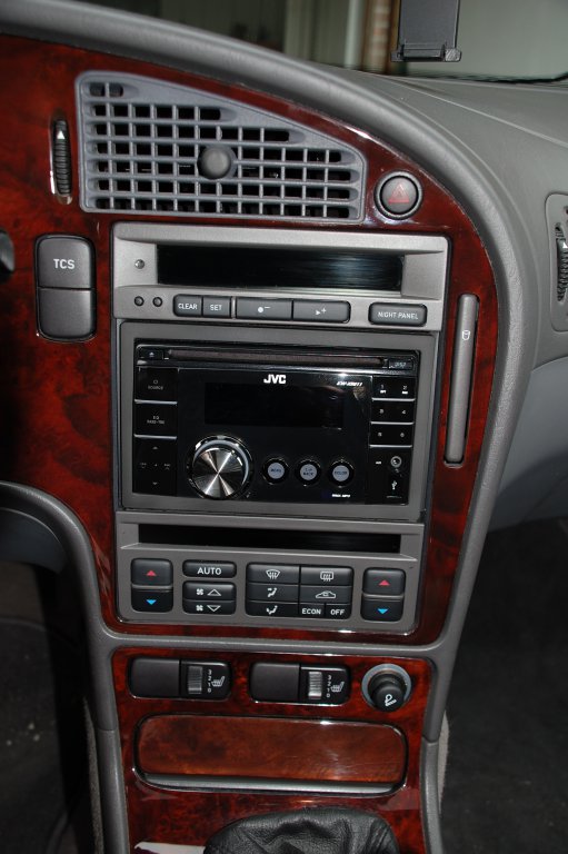

hallo gitanes
ich habe einen deckel von einem 10mm dicken kabelschacht genommen und diesen vor dem rahmeneinbau links und rechts an der innenseite verklebt.vorher habe ich diese ca 100mm langen streifen mattschwarz gespritzt.
darauf habe ich dann den neuen rahmen verbaut damit das neue radio auch bündig nach oben und unten abschließt.dadurch sind die spaltmaße geschichte und es sieht ordentlich aus.
siehe bilder

hallo gitanes
siehe bilder
gruß

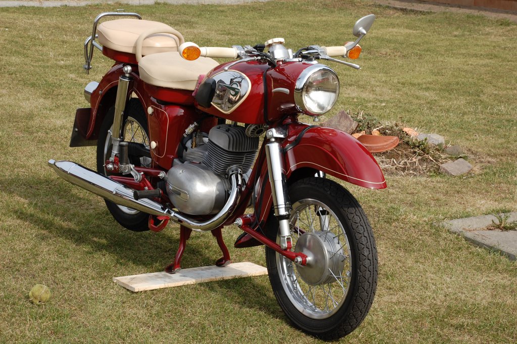

hallo
ich kümmere mich drum.muss heute erstmal den 20 geburtstag unserer tochter vorbereiten und dann noch an meinem oldi schrauben.hab ein paar originale blinker ergattert :biggrin:
morgen stell ich ein paar größere rein.
gruß
Sehr schönes Motorrad......
