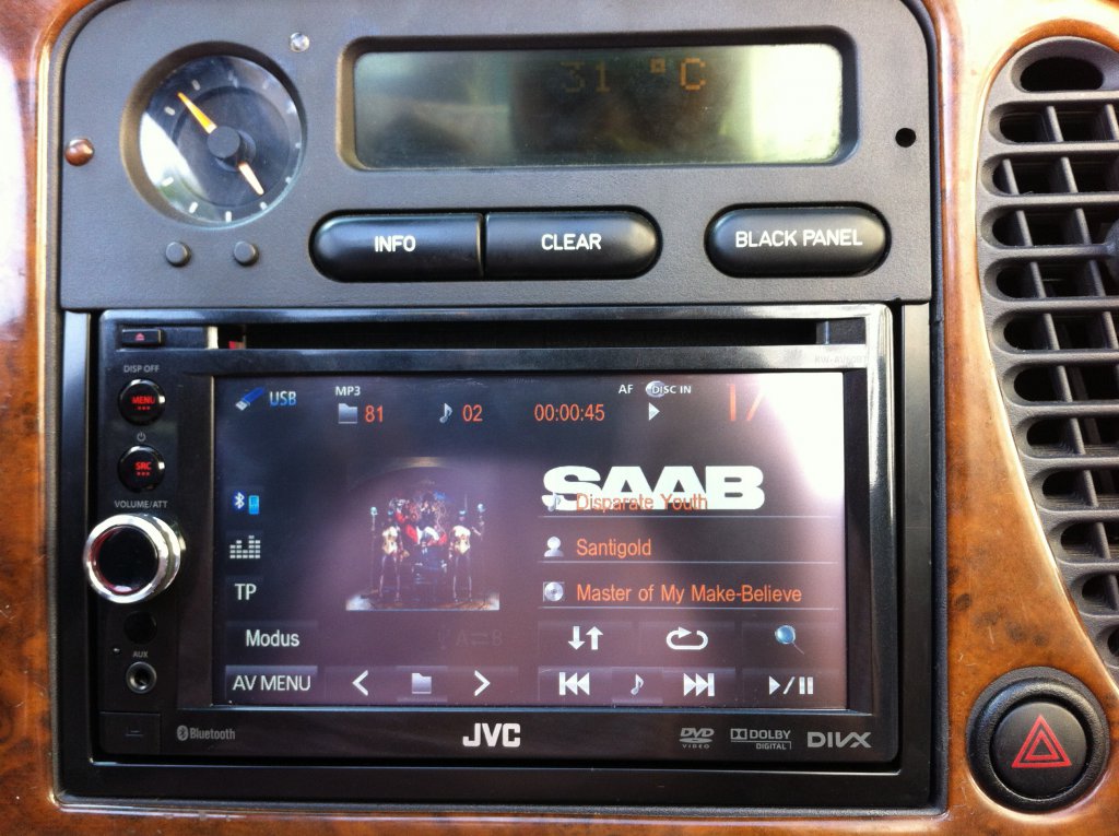

so, endlich hab ich das jvc perfekt drin. auch wie oben mit abgesägtem oberrahmen. bin zufrieden!
für unter 300 euro ein super kauf. nur das externe mikro der integrierten bluetooth parrot-fse nervt ist nicht so der hit.
das saab logo im display hab ich mal zum testen reingemacht...;-)

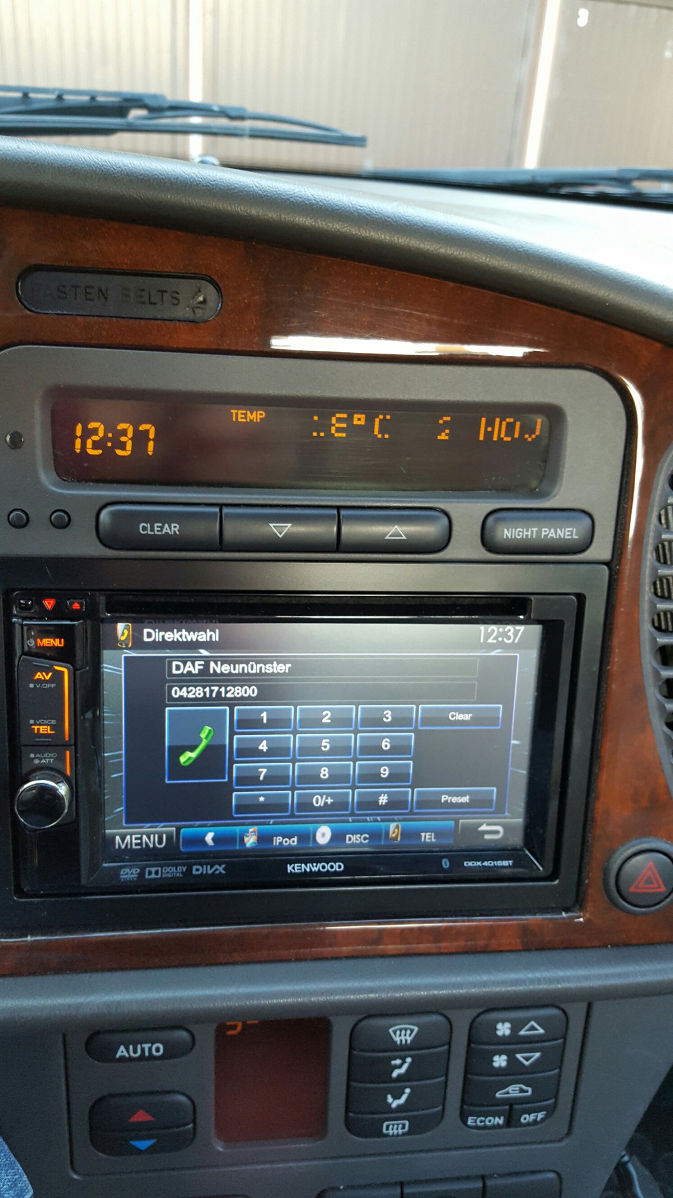

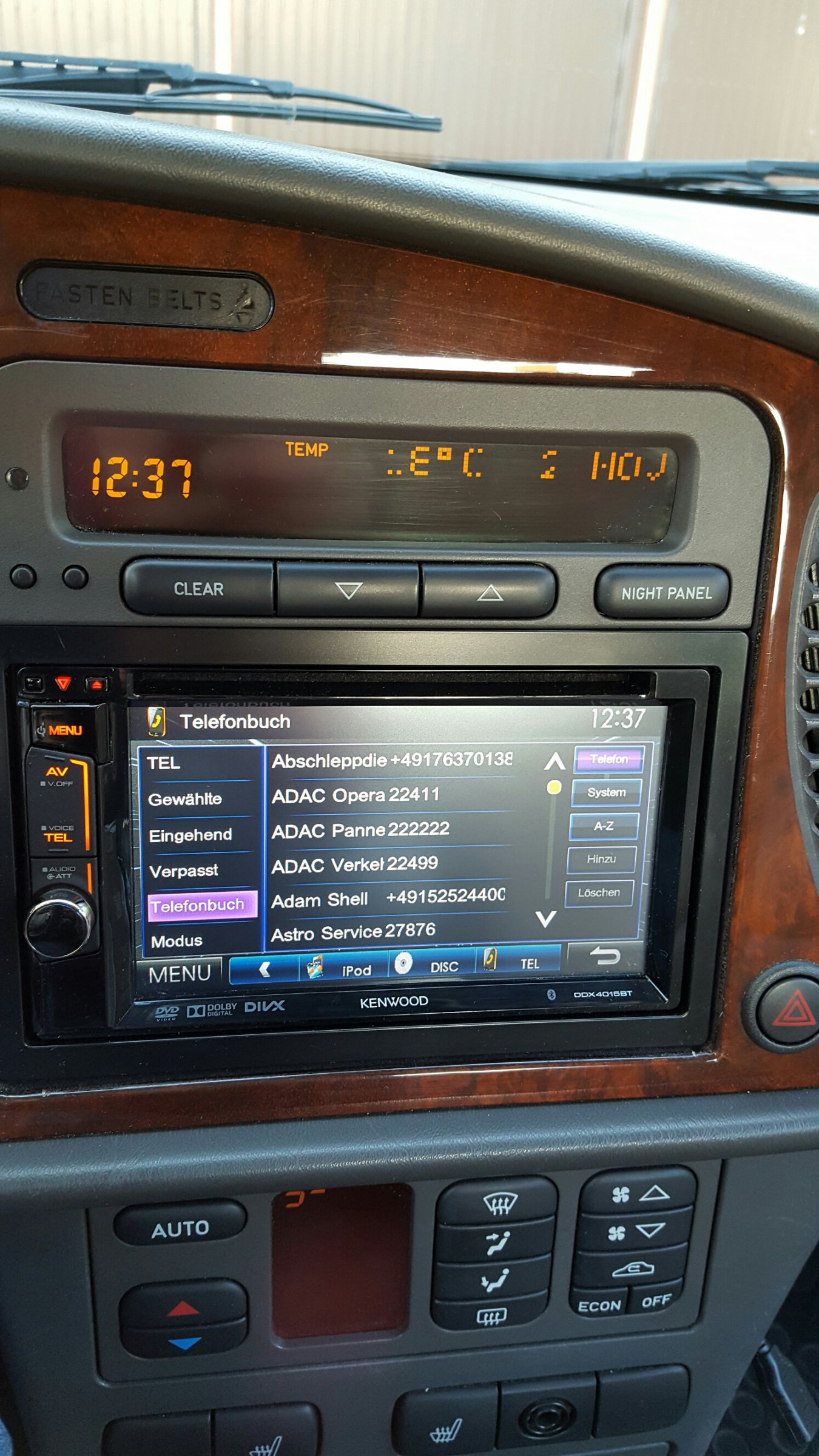

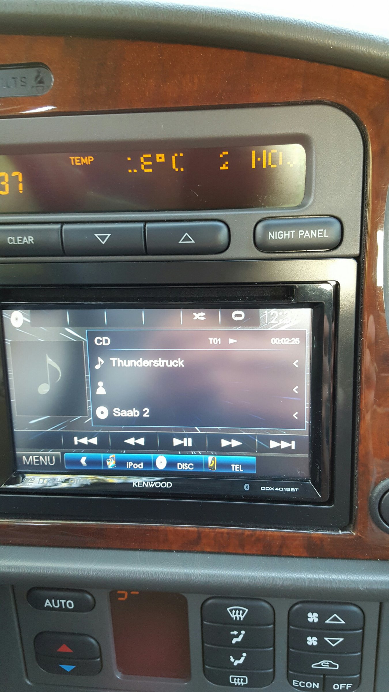

Ich habe vor einigen Monaten das Kennwood DDX 4015 BT verbaut. Den besagten Steg ausgesägt, etwas nachgepfeilt- und passt !!!! DasSID liegt nun quasi auf dem Einbaurahmen des Moniceivers auf. Das Radio ist bündig mit dem Display und dem Rest.
Hab mal 3 Bilder rausgesucht:
Und hier ist besagte Steg zu erkennen. Der muss raus !!! Ich habe fast ne Stunde (und 3 Bier) gezögert, bevor ich mich getraut habe. Ein falscher Schnitt - -und das Aramaturenbrett ist ruiniert !!!
